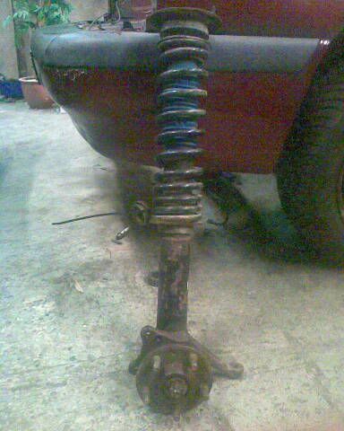

Jeg kommer til å handle meg sett fram steffansson og lage selv til min. Kommer også til å bruke spacer til bærekula og korte inn røret tilsvarende som tykkelsen på spaceren. Endeleddet må også flyttes ned.
Da kan en kjøre lavt men samtidig ha litt fornuftige vinkler framme, men det er jo omtrent like lovlig som å smugle kokain.

ken karijord: ligna mistenkelig på "ben are" coilovere det der? :D isåfall er vel kansje stivheten på fjøra noe overdrevet. hopper litt i harde kurver.
ben are er vel synonymt med mygel-mekk. og sånne hjemmelagede med for stive fjærer er håpløse på bane...stusser og hopper
