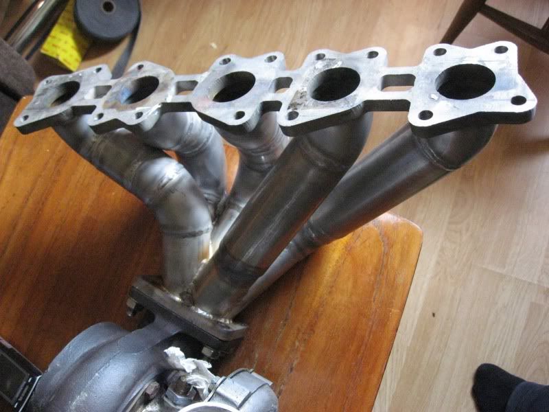

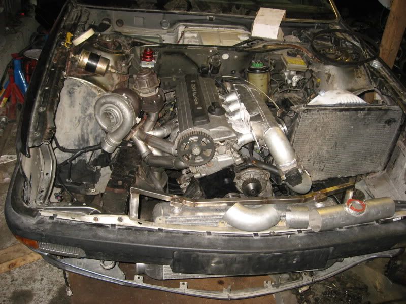

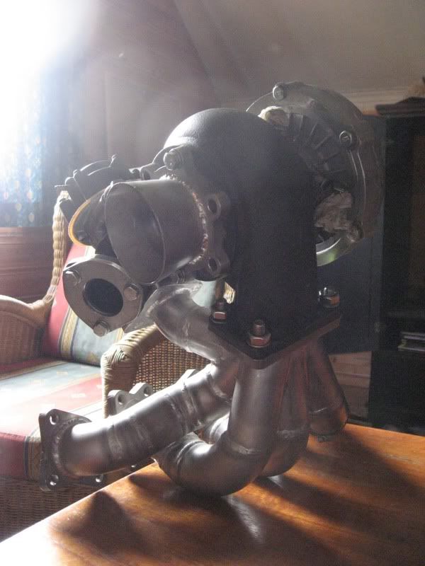

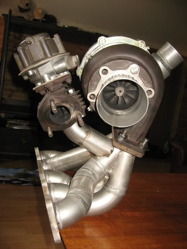

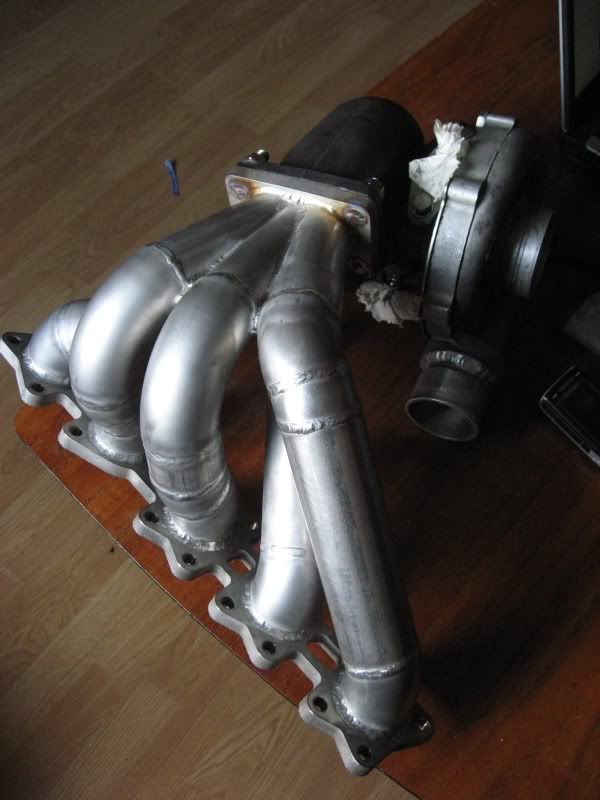

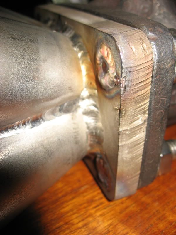

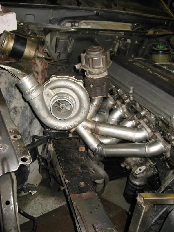

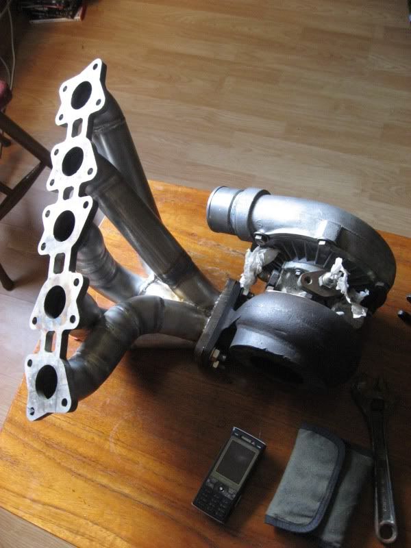

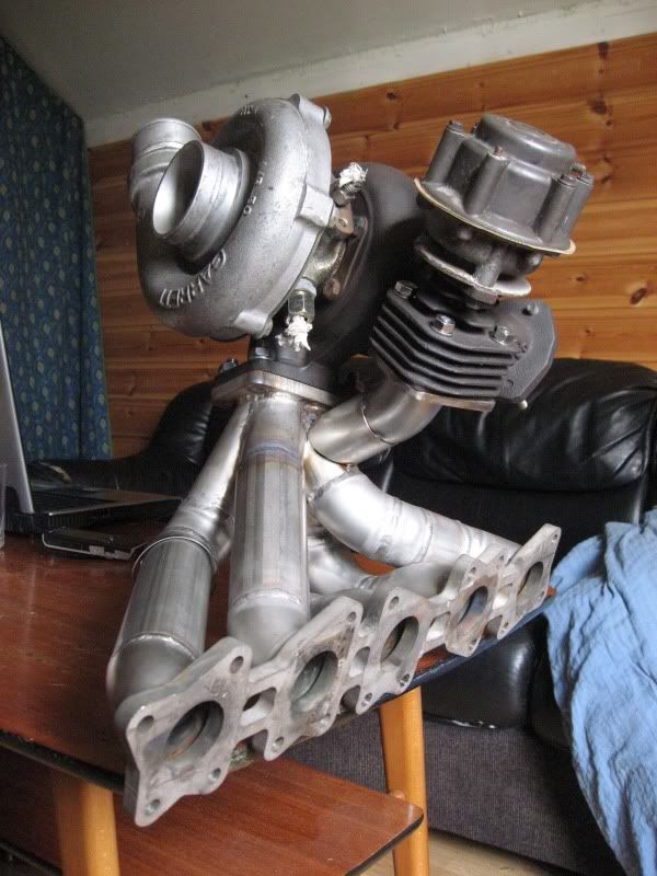

Skjer ikke såå mye om dagen. Dadler med grenrør.
Sveise ferdig nå og fått fiksa bolter:
Har ikke fått fiksa flenser til WG enda. Lurer litt på å lage de for hånd. Tar jo ikke lange stunden.
Har også ein rull med eksosbandasje jeg skal få tulla alt inni. Fester med stålstrips.

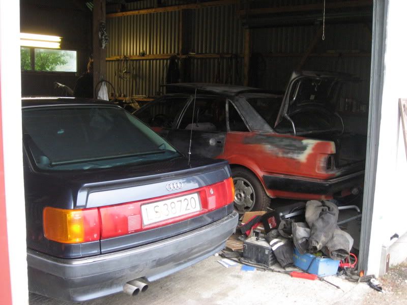

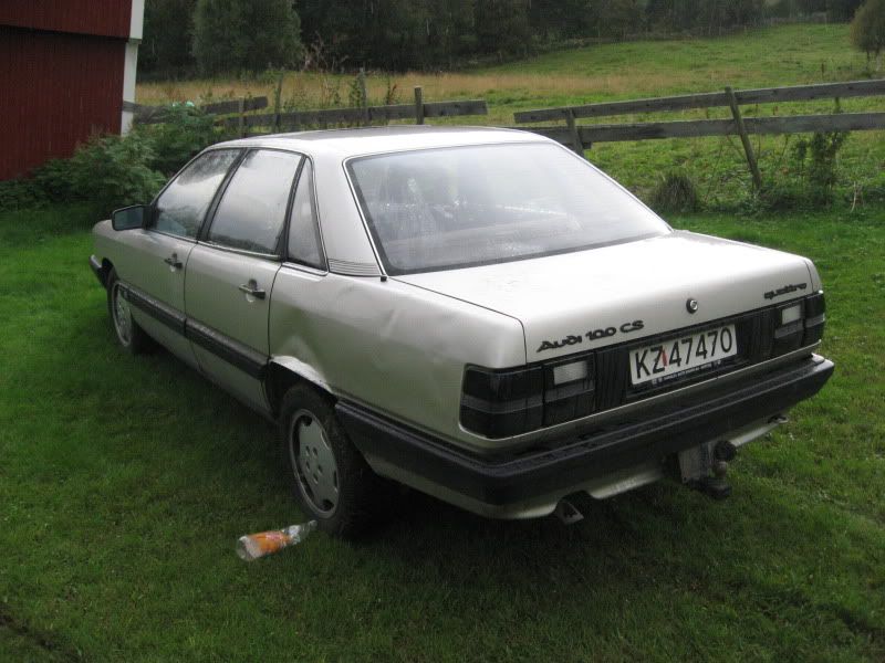

Nettopp henta meg delebil nå.
Stått rolig siden vinteren. Mangla bensinpumpe og siden ejg hadde det liggende tok jeg den med.
Fikk fyrt den og dro hjem.
Begynte åhoppe å ville ha mer bensin 3 mil fra der jeg bor. Fikk tvinga den til det var igjen 3km, da stoppa den.
Venta litt, fyrte den opp igjen og dro hjem.
HAHA, satt bare å håpa på at jeg ikke stoppa i tunnelen. Da hadde jeg vel mest sanysnlig dødd.
Takk for det:)

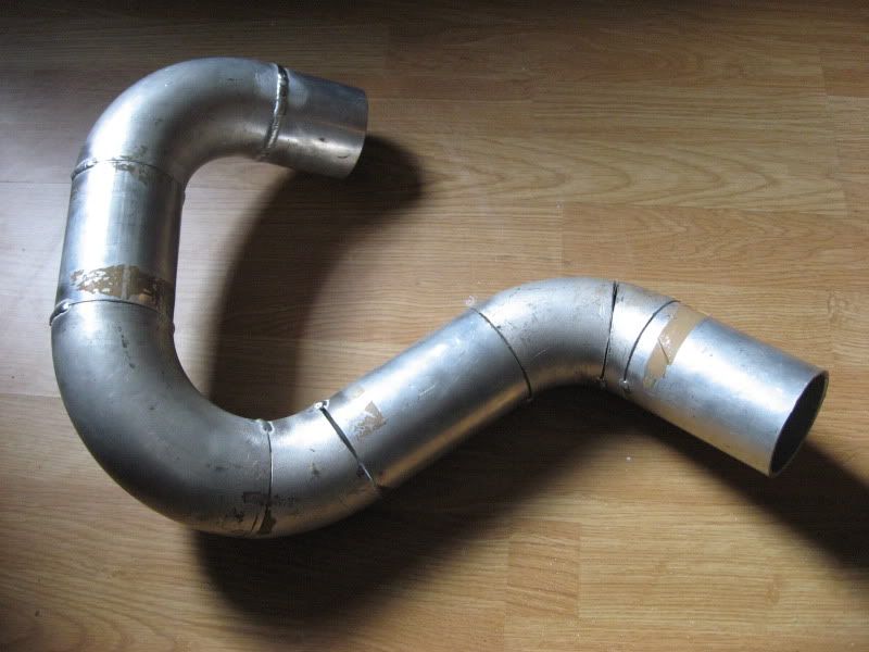

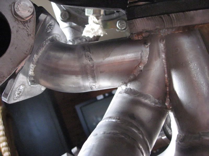

Dagens lærepenge!

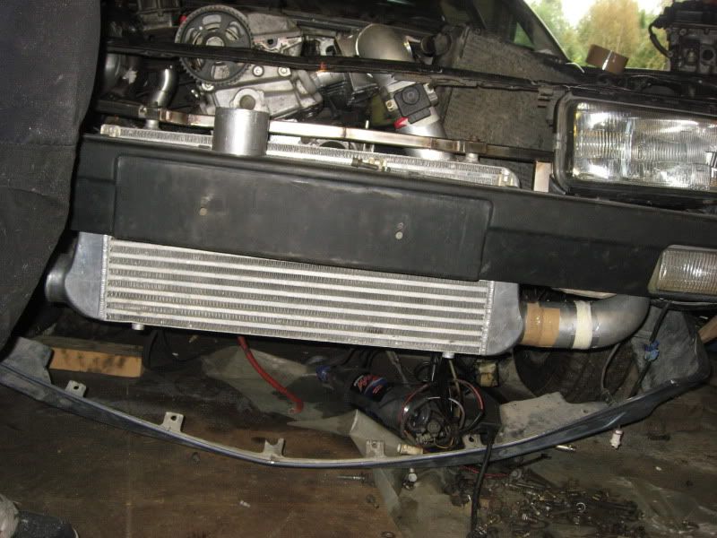

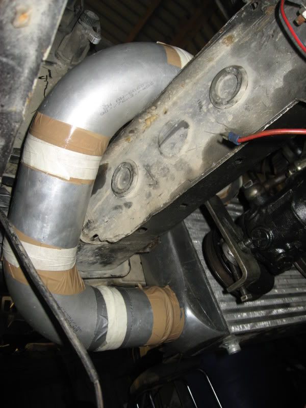

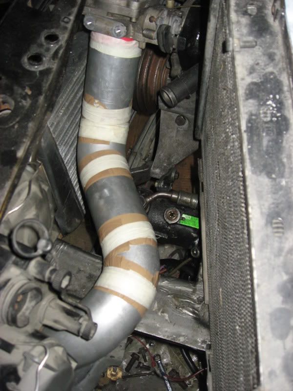

IKKE bruk pakketeip for å skjøte alurørene og så punktsveise. Limet smelter og det blir bare dritt.
IKKE sandblås alurørene for å fjerne limrestene.
Dette resulterer i bare dritt og lort som gjør det nesten umulig å sveise alurørene.
Det jeg mest sansynlig må gjøre er å ta de fra hverandre bit for bit og rengjøre så godt jeg kan med sprit og alksens vidundermedel.
Jaja, man lærer av det da.
