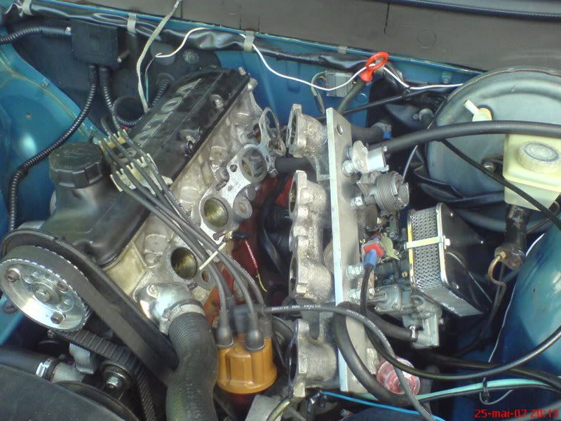

Hvordan gjør dere det med gasswireen når dere setter på et k-innsug og dobbel weber?
det finnes sikkert ulike måter og løse det på. jeg laget til en stål plate som jeg skrudde fast på innsuget. måtte gjenge opp i insuget og skru fast. så sitter wiren og det greiene på. måtte tilpasse en del men det er utmerket.
http://i48.photobucket.com/albums/f211/ktbike/motor003.jpg
det er den sølv fargede delen.

går bedre ja. men det er gjort litt andre ting og. 531 topp med doble ventil fjerer og planet ca. 1mm og stort eksos grenrør pluss eksos. vx3 kam. litt bedre en orginal A kam. men den gikk bedre med kun ny forgasser. drar greit med turtall og bra respons men man får ikke ut så utrolig mye efekt med de forgasserne. Den er ganske grei og justere inn. kjøpte den ny med dyser tilpasset motoren. vis man kjøper en brukt på dynga bør man nok kjøpe inn riktige dyser også.
