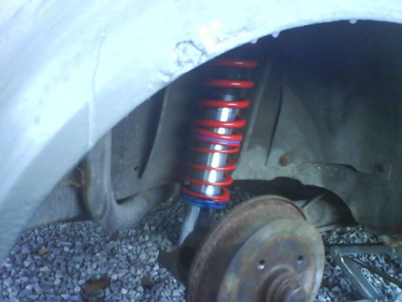

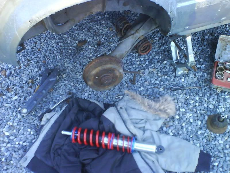

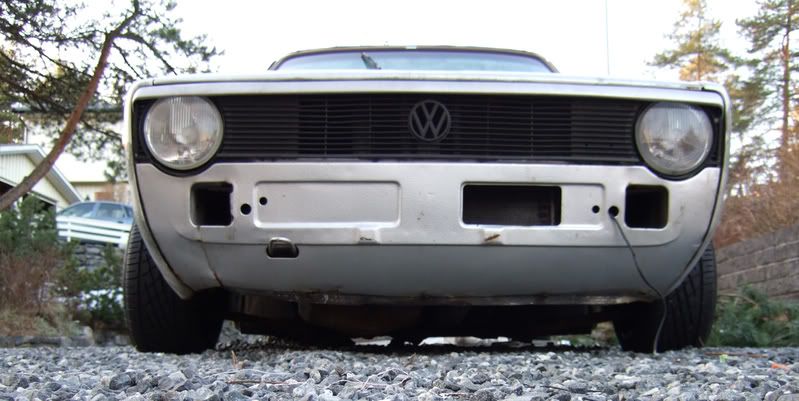

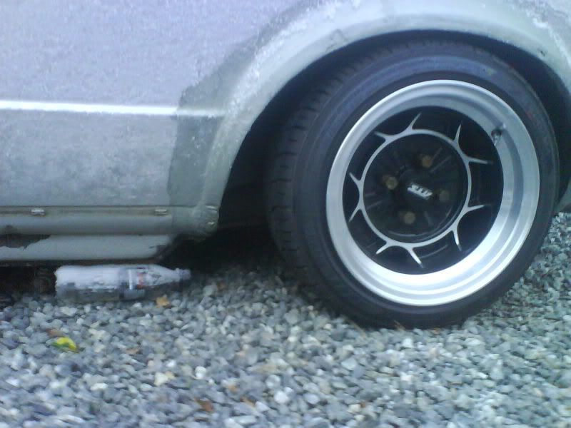

Og da er det bare å ønske lykke til med å oppnå tilsvarende senking foran, ettersom jeg ser du har justeringsmutterne i bunnen bak. Da kommer du til å ha null og niks fjæringsvei om jeg observerer rett i at du har Hiltrak-/VMaxx-gewinde.
Om ikke annet har du mer enn nok plass foran til både felg og justeringsmutter/hjelpefjær foran. Jeg måtte ta ut mine foran på vinterbilen for å få plass til fornuftig camber og sommerfelgene (Revolution 8X15 ET 20 med 195/45-15)
Lieber Weber im Ohr als Lader am Arsch...

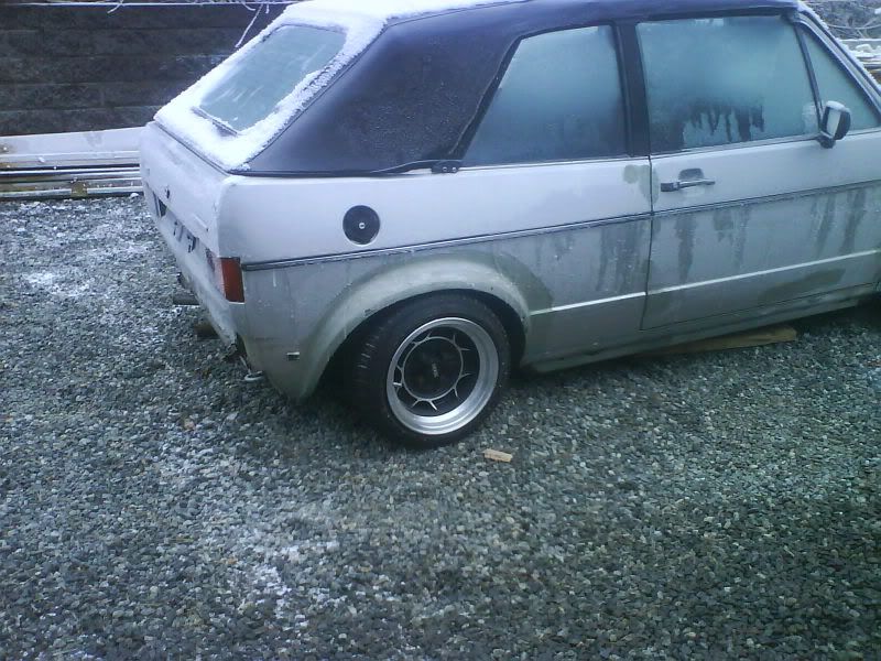

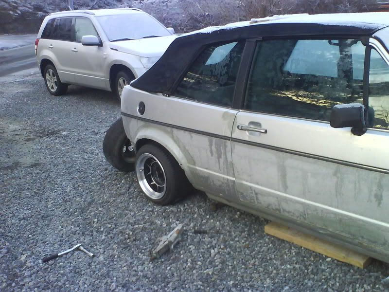

Får se hvordan det blir.. Ellers ryker hjelpefjæra..
Nå står bilen på 1 15" og 1 13" så blir jo ikke helt riktig helt enda..

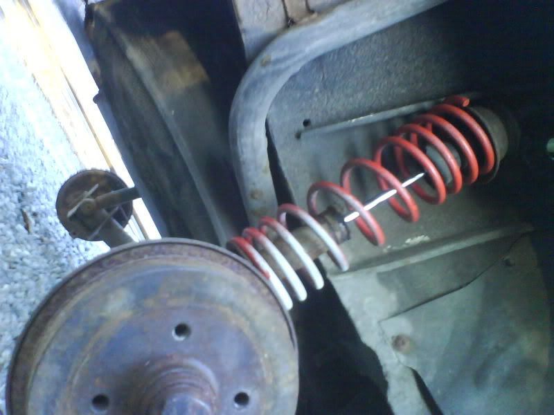

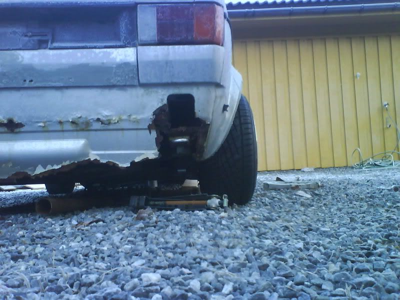

Men lurte på noe også.. PÅ denne siden så kunne jeg bare jekke opp bilen og skr av mutteren bak i bagasjen.. uten at den gikk rundt sammen med den stanga mutteren sitter på..
Men på andre siden bak hjelper ikke det.. er det pga fjøra er delt i 2? Noen som har noen metode for å gjøre dette lettere? er jo umulig å holde stanga fast, mens man skrur mutteren rundt.. værtfall når det er så liten plass...
