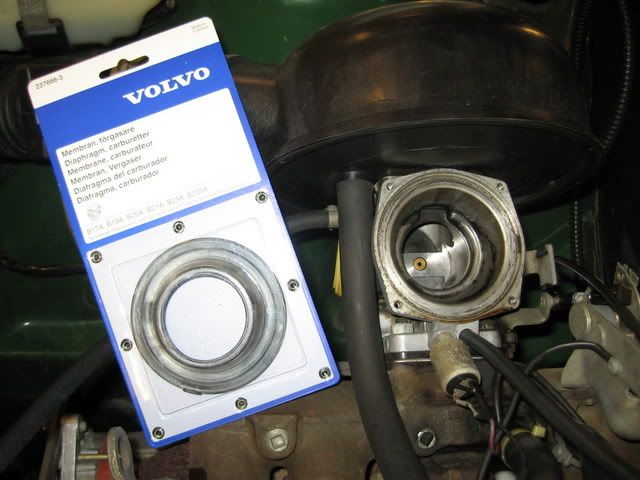

Synes Reodor er noe storkjefta her.:well: Svartkorken får en full gjennomgang før avreise så noe ekstra deler trengs nok ikke.
Tok ut dynamoen i dag for nærmere inspeksjon og der så alt tilsynelatende bra ut. Holder en liten knapp på at det er laderelet jeg også.
Når det gjelder hjulmuttere så er det noe vi har nok av:ass:
Neida, ikke storkjefta! Bare et forsøk på å bli forumhore. Og da stilles det ikke like store krav til substans i det man sier har jeg hørt :)
Men jeg råder deg virkelig til å rappe en ekstra membran fra delelagerknaggen på Bilia. Ta det i lunsjen, så er det ingen som ser det...

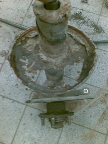

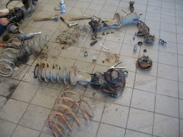

Her er en av tingene.
Banket litt på fjørbeinet så fant vi krater lignende tendenser.
så etter å ha hentet noen fjørbein som jeg hadde liggende ble det andre boller. Disse var ikke akkurat nye de heller, men betydelig bedre.

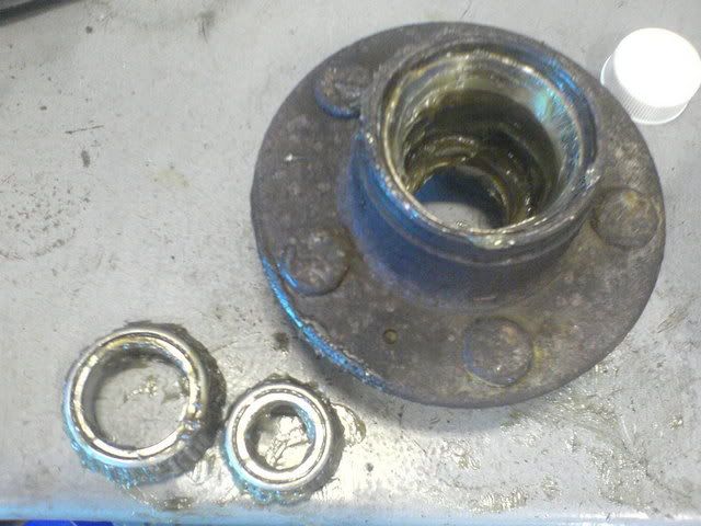

Problemet var at vi måtte bytte om diverse for disse var til en nyere stasjonsvogn.
Noe nytt ble det jo også. Det ene lageret satt litt.

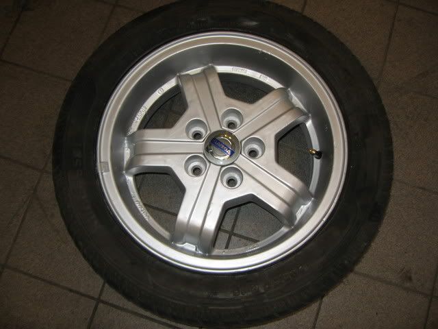

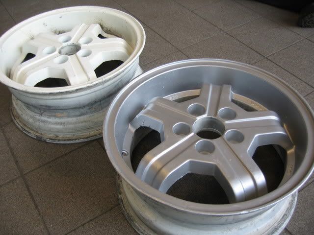

Så var det skoene sin tur. Det ble 15" turbo felger som satt på rally bilen. la om til de dekkene som satt på de alt for uklassiske felgene som fulgte bilen.
De trengte også en shining så de fikk en litt mere original lakk.
Før/etter bilde.
Med gummi og senter kopper ifra 2007, som faktisk ser ganske så klassiske ut på disse felgene.
Sånn ble de på bilen.

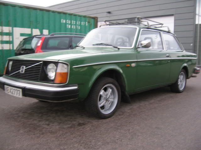

En annen artig anrettning vi har satt på er takstativet som selvfølgelig er ett must når man skal på retro ferie.
Når vi byttet fjørbein satte vi også på hakket lavere og stivere fjører for komfort og kjøre egenskaper.:D

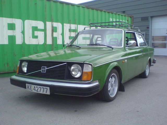

Oversikts bilde i passende omgivelser!!!

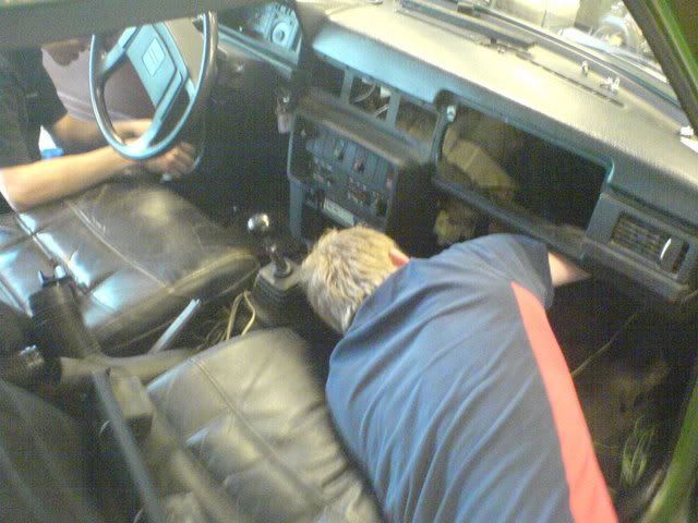

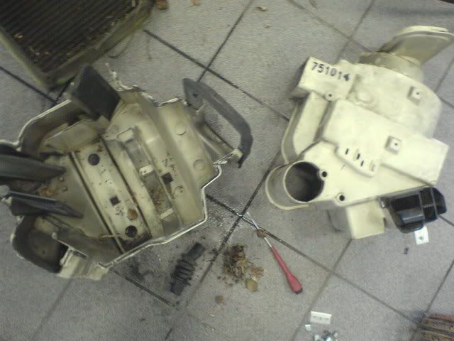

Så var det historien om kupè vifta som ikke gikk da....
Da var det å få tak i en vifte og dra ut hele dritten.
Dette gikk jo sånn passe greit, og etter litt banning var den ute. Den ble demontert og vifta ble byttet.
Da klædden ble plassert der den passet skulle det kjøres en tur for sjekking.
Den turen endte med banning og håpløshet.
Dette pga lekkasje ifra registeret. Ikke fra slanger, men selve driten.
Grunnen til dette var at NOEN av OSS hadde brukt LITT for LANGE
skruer under monteringen.
Det straffet seg med ekstra straffe runde neste dag...

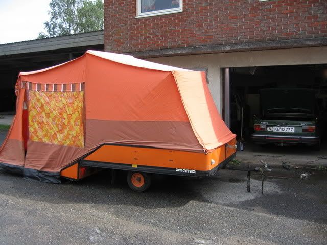

Så kommer bildene av "ekstra" utstyret vi skal ha med oss...

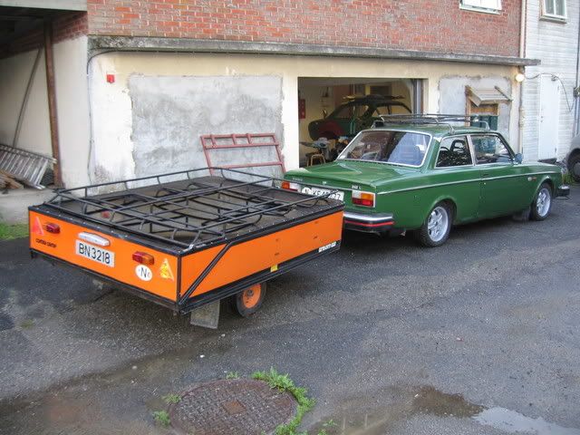

Og da tenker jeg ikke på offiserene våre, men denne lekre saken som skal henge etter oss under turen.:roll:
Den fikk seg en ordentlig runde med fett i aksel utstikket i dag også.
Den er selvfølgelig i ordentlige knæsje farger som skriker godt.
Sjekk de deilige gardinene i forteltet.
Skulle nesten hatt den oransje original fargen på Volvoen nå.
Det hadde matchet godt.
Det eneste aberet er at den er litt "ny". 81 modell. Uff.
