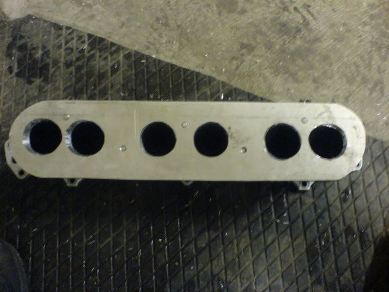

PenetraTor Skrevet Januar 25, 2007 Forfatter Rapporter Share Skrevet Januar 25, 2007 da har jeg grovfresa hullene til runnerene på innsuget mitt, skal dreie spesialsliper for å få konene perfekte, noen som har noen formening om hvor ange grader konene bør være? Siter Toyota Supra MKIII Turbo prosjekt monster 7M http://www.bilforumet.no/showthread.php?t=156599 Lenke til kommentar Del på andre sider More sharing options...

Skody Skrevet Januar 25, 2007 Rapporter Share Skrevet Januar 25, 2007 ... men er det ikke viktigere å matche runnerne mot både pakning og løpene i toppen? Bruk sånn blå tannkrem de bruker. :) EDIT: Hallo? Nå tenkte jeg med feil ende her. Du driver vel på inne i plenumet? Uansett, jeg har ikke peiling der heller. :D Men jeg så noen bilder og ord i en motortråd et eller annet sted i verden om dette. Slik jeg tolket debatten er det du gjør "helt feil". Det korrekte (visstnok), er å trekke rørene noen cm INN i plenumet og så sette på trompeter der. Skal visstnok ha noe med hvordan luftstrømmene jobber seg inn i runnerne. Jeg liker tankegangen din. Mange som bare smeller i hop en boks på måfå med eller uten noen vurderinger av hvordan ting fungerer. :) PS! Si fra om du ramler over ei R154 kasse til meg i din ferd på all verdens supra forums. Siter Bilforumet.noSuper Moderatorsier: Du får ikke sex om du krever kondom, i baksetet på min Volvo Amazon (",)Hakkum Lenke til kommentar Del på andre sider More sharing options...
PenetraTor Skrevet Januar 26, 2007 Forfatter Rapporter Share Skrevet Januar 26, 2007 ... men er det ikke viktigere å matche runnerne mot både pakning og løpene i toppen? Bruk sånn blå tannkrem de bruker. :) EDIT: Hallo? Nå tenkte jeg med feil ende her. Du driver vel på inne i plenumet? Uansett, jeg har ikke peiling der heller. :D Men jeg så noen bilder og ord i en motortråd et eller annet sted i verden om dette. Slik jeg tolket debatten er det du gjør "helt feil". Det korrekte (visstnok), er å trekke rørene noen cm INN i plenumet og så sette på trompeter der. Skal visstnok ha noe med hvordan luftstrømmene jobber seg inn i runnerne. Jeg liker tankegangen din. Mange som bare smeller i hop en boks på måfå med eller uten noen vurderinger av hvordan ting fungerer. :) PS! Si fra om du ramler over ei R154 kasse til meg i din ferd på all verdens supra forums. jeg har ikke plass til trakter når jeg bruker orginalrunner'ne, som du kanskje ser så står runner'ne på syl 1-2 og 5-6 tettere inntil hverandre enn på 3-4. så derfor så freser jeg konene rett i plata (10mm) er vel rundt 30grader de fleste plenumtrakter etter det jeg kan bedømme? skal jeg bruke trakter må jeg lage nye runnere og flens noe jeg verken har tolmodighet eller utstyr til, så jeg får gjøre det beste utav denne metoden;) jeg er relativt sikker på at jeg kan hente ut mere effekt av motoren med dette innsuget kontra det orginale. Dessuten blir jo motor-roms layouten mye finere enn med ett tverrør over toppen:P dessuten sliter jeg med plassmangel under huven:P ang. R154 kasse kan du høre med Erik Bontvedt (toyparts tuning) han har ganske sikkert noen sånne liggende;) 98286714 Siter Toyota Supra MKIII Turbo prosjekt monster 7M http://www.bilforumet.no/showthread.php?t=156599 Lenke til kommentar Del på andre sider More sharing options...

opel freak Skrevet Februar 9, 2007 Rapporter Share Skrevet Februar 9, 2007 Jeg vil tro det er bedre hvist du tar en dremel pluss litt tålmodighet og lager en fin avrundet kant ned til hver runner. Er egentlig ikke så mye arbeide. Tøft og se prosjektet her forresten, bra aluen kom til nytte så slapp den og ligge her og støve ned ;) Forresten, hvist du vil endre ditt brukenavn kan du sende pm til en admin med det nicket du vil ha så skal vel det gå bra. Siter K.I.S.S Keep It Simple Stupid Lenke til kommentar Del på andre sider More sharing options...

PenetraTor Skrevet Februar 28, 2007 Forfatter Rapporter Share Skrevet Februar 28, 2007 da er plenumet på god vei:) Siter Toyota Supra MKIII Turbo prosjekt monster 7M http://www.bilforumet.no/showthread.php?t=156599 Lenke til kommentar Del på andre sider More sharing options...
