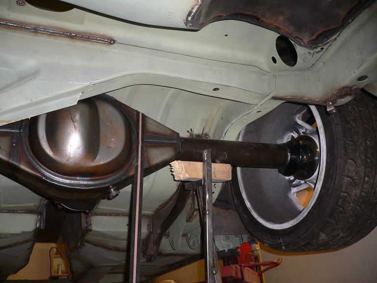

projekt bruning Skrevet November 14, 2006 Rapporter Share Skrevet November 14, 2006 jeg har bygd min 240 med en 9" aksel fra strange street. bestilt på mål,boltsirkel,utv,sperre...denne skal tåle 1400nm vedvarende i.flg strange..men det koster kr for en sånn aksel da:) Siter 242 prosjekt 66" 17m super prosjekt.m52b23 m overlading 2come *jeg lover å ha mer linker til porno i signaturen min...* Lenke til kommentar Del på andre sider More sharing options...
