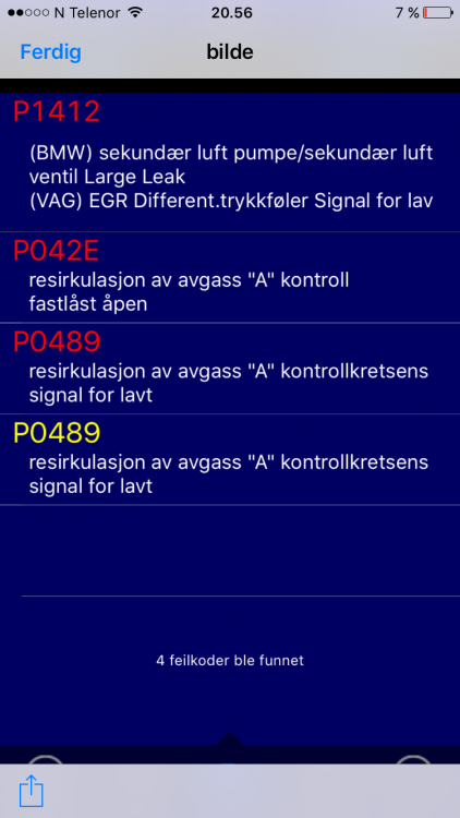

MhCamilla Posted November 5, 2017 Author Report Share Posted November 5, 2017 Noen som vet hva dette betyr? Quote Link to comment Share on other sites More sharing options...
rosu Posted November 5, 2017 Report Share Posted November 5, 2017 Det er flere feilkoder relatert til EGR ventil. Det kan være kun en kontaktfeil eller evt gåen luftmengdemåler. Mener også N75 ventilen ligger under samme feilkode. Ville prøvd å rense N75 ventilen og sjekket kontakten til luftmengdemåler Quote Link to comment Share on other sites More sharing options...
MhCamilla Posted November 5, 2017 Author Report Share Posted November 5, 2017 Så det er ikke selve erg som må byttes? Verkstedet sa di hadde testet bilen med en annen lmm men ingen forskjell... finner fortsatt ikke n75 ventil.. kunne du funnet den frem til min bil og sendt link? Takk for alle svar!! Quote Link to comment Share on other sites More sharing options...
