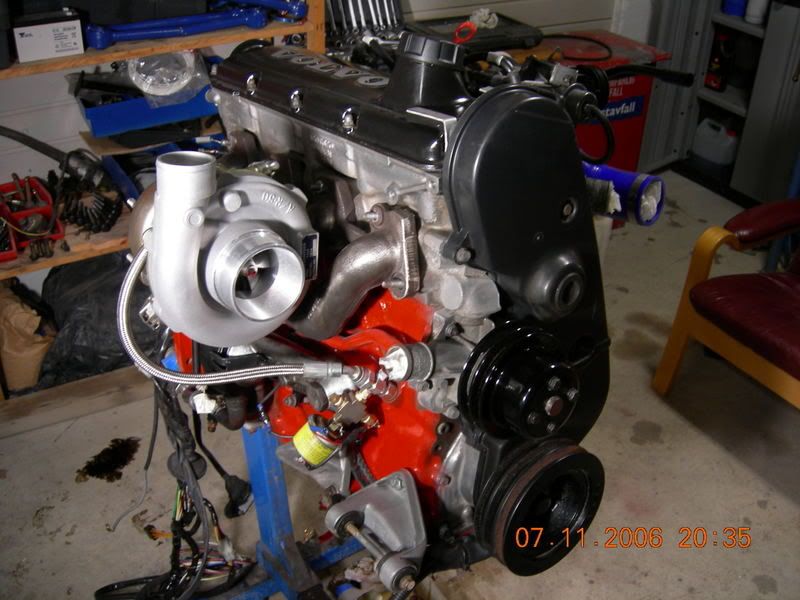

Jeg skal ha igjen slangen min når jeg skal begynne å bygge for å si det sånn. henter motoren min på mandag jeg.
Slangen med den stussen koster 1000kr på volvo. Er tatt fra ettermonteringssettet for turbo til 240. fikk den løs for 2 år siden. vet ikke om de har den lenger.

Jeg fikk laga slange på tess.. tror jeg betalte like under 300,- Men ikke bruk for stor diameter på slangen, da svelger turboen unna så mye olje at man kan få problemer med lavt oljetrykk! Mener min er 2mm!
Blir ikkje 2mm jævlig lite då?
