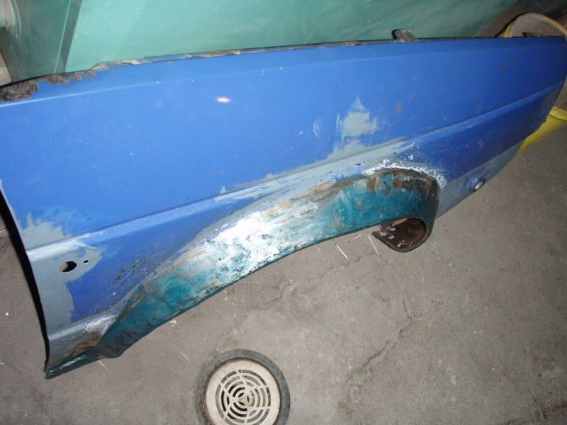

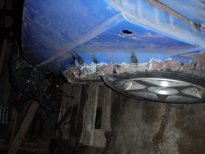

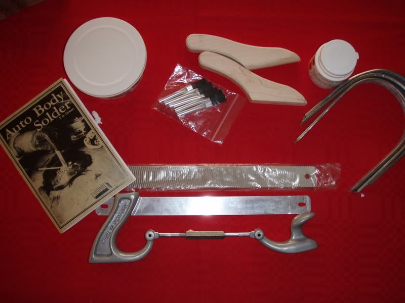

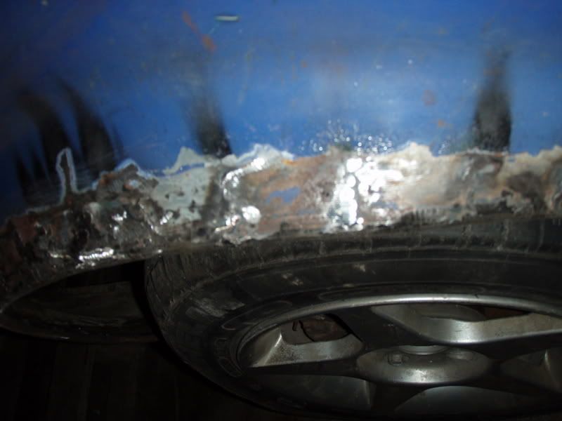

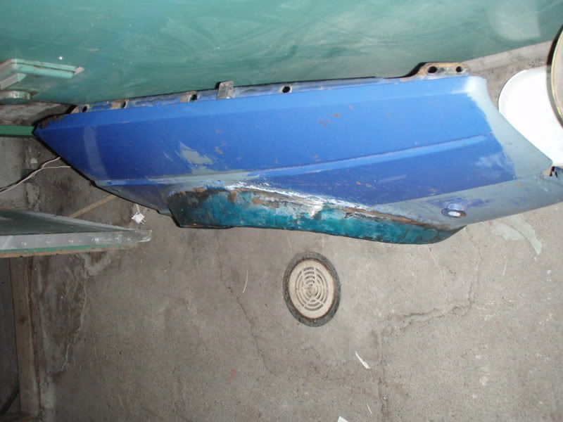

T_A_H Skrevet Desember 28, 2006 Forfatter Rapporter Share Skrevet Desember 28, 2006 De siste dagene har jeg prøvd å få gjort litt med skjermene mellom alle julebordene... Fikk nemlig tinnsparkel til jul :D Så har da sveist skjermene. Den ene med mmg, så den ble ikke så bra, men fikk reist på rescon og sveist den andre. Ingenting er som Kemppi apparatene!!! Sveisene ble upåklagelig! Også tinnet en skjerm! Var vanskelig. Første gang jeg prøver dette, så måtte ha på en kvert millimeter sparkel her og der! På bildet er det ikke pusset enda, men etter jeg har gjort det, er det så lite at det ikke kommer til å sprekke. Legger også ved et "stemningsbilde" Som dere ser, så er girkassa borte. Så da er jeg på leting etter ei manuellkasse! Nå har jeg gjort klar bilen for sandblåsing, eneste som mangler er sveising av bakskjermer!! Er nødvendig pga overflaterust overalt. Blåser bare understell, motorrom, og litt rundt omkring. Kjøper lakkutsyr i morgen, så jeg sprøyter på litt grunning, füller og sånn etter den er sandblåst!!! Siter Mvh Tore VW Golf II Vr6 prosjekt VW 411 variant: Fram i lyset etter golfen =) 79' Golf LD, søndagsbil VACN Lenke til kommentar Del på andre sider More sharing options...
Cyberscott Skrevet Desember 28, 2006 Rapporter Share Skrevet Desember 28, 2006 Se her ja.. det er gutten som bredder detta.. he he.. hvor får man kjøpt sånn tinn sparkel sett a? skal begynne å fikle litt straks jeg oxo se.. blir bra detta.. ;) stå på.. Siter 1990 vw Golf 2 vr6 (Prosjekt) VW Golf 2003 Tdi 4Motion VW Golf Rallye G60 VACN medlem **ØRAP** crew Lenke til kommentar Del på andre sider More sharing options...
