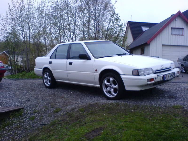

Her er skjønnheten til Trollet_

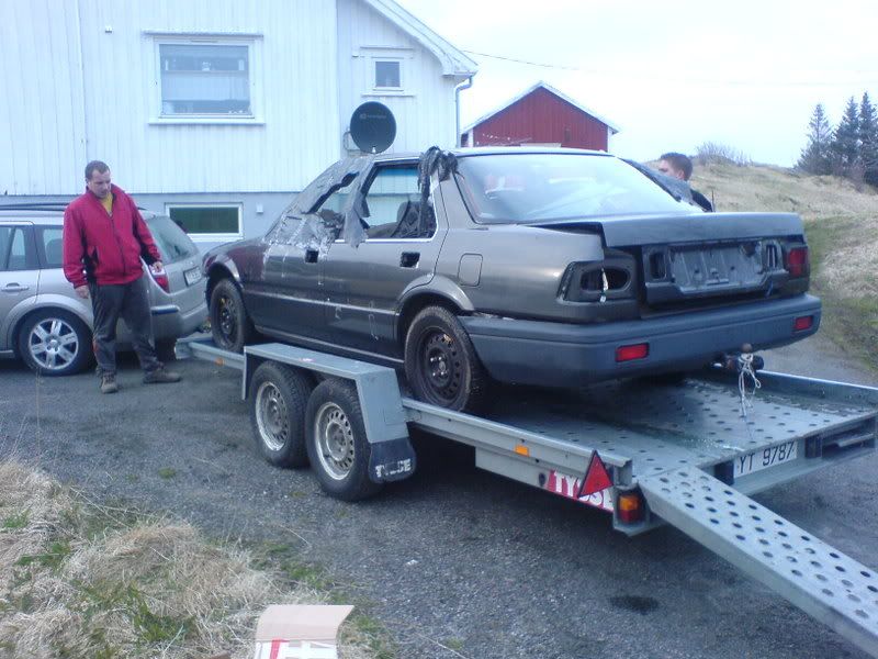

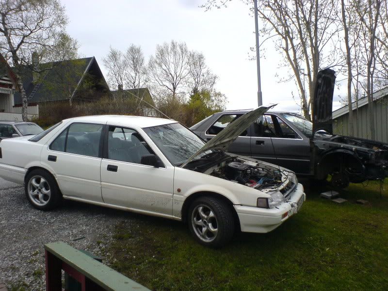

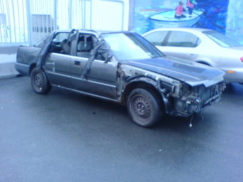

Litt om delebilen. mannen jeg kjøpte dele-bilen hos presiserte at bilen ikke hadde bremser, en del rust, dynamoen manglet, og noen interiør-deler manglet.
Etter en hurtigrutetur på ca 4 timer, og en biltur på en halv time var dette bilen jeg møtte:)
faktisk mye værre en jeg hadde trodd.
men motor og girkasse virket bra på bilen. ikke rart da det er honda og ikke rullet 200 000 en gang.

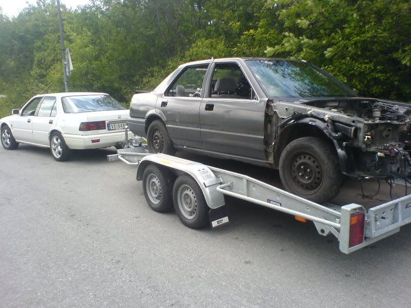

så var det vel bare og få bilen opp på en henger og kjøre ned til hurtigrutekaia.
tro det eller ikke, men kjørte bilen både på og av hurtigruta uten dynamo, kjøling og eksos-anlegg.
5 timer senere var jeg tilbake i bodø der en flirende B.T.i sto og ventet på meg og skulle slepe meg fra kaia til mørkved. (slepingen er også dokumentert i tidligere inlegg av B.T.i)

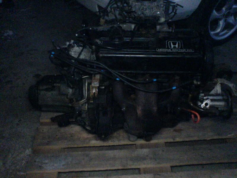

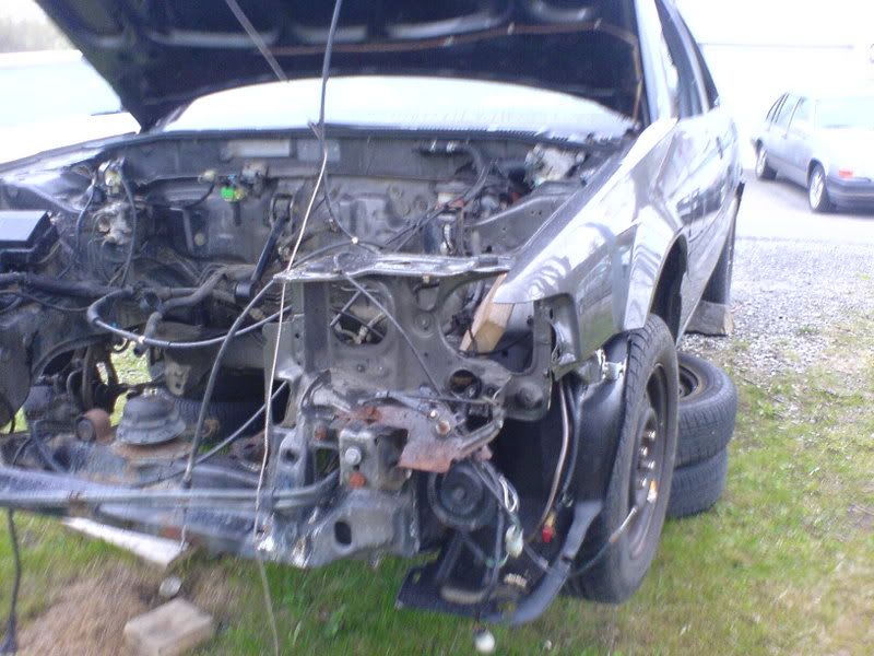

dagen etter ble motor med girkasse plukket ut av dele-bilen.

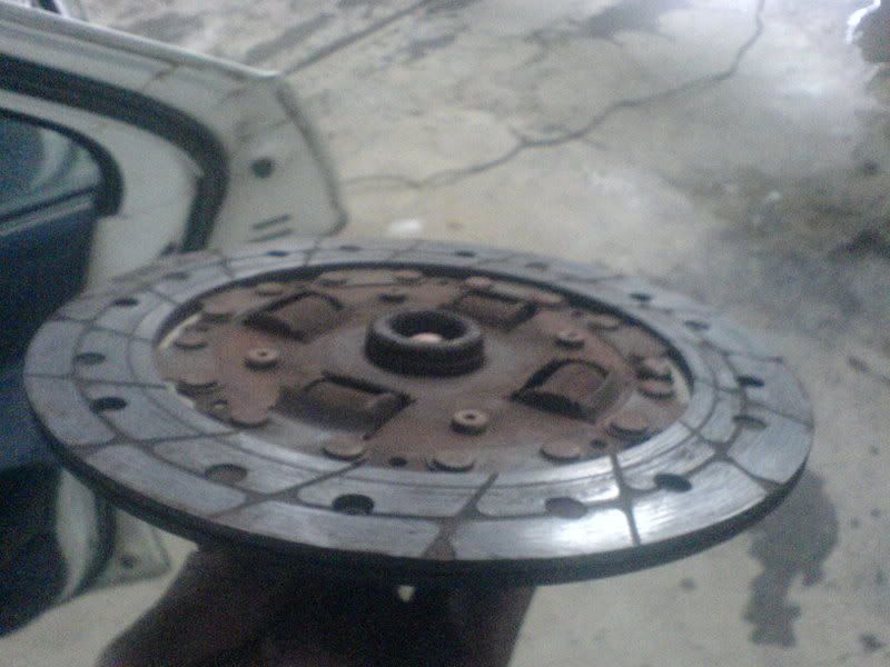

derretter ble girkasse og motor separert og clutsjen plukket ut for vurdering. (om jeg skulle bytte). men da en utdannet mekaniker på jobben min mente at det var lite clutsj igjenn på denne ombestemte jeg meg!:)

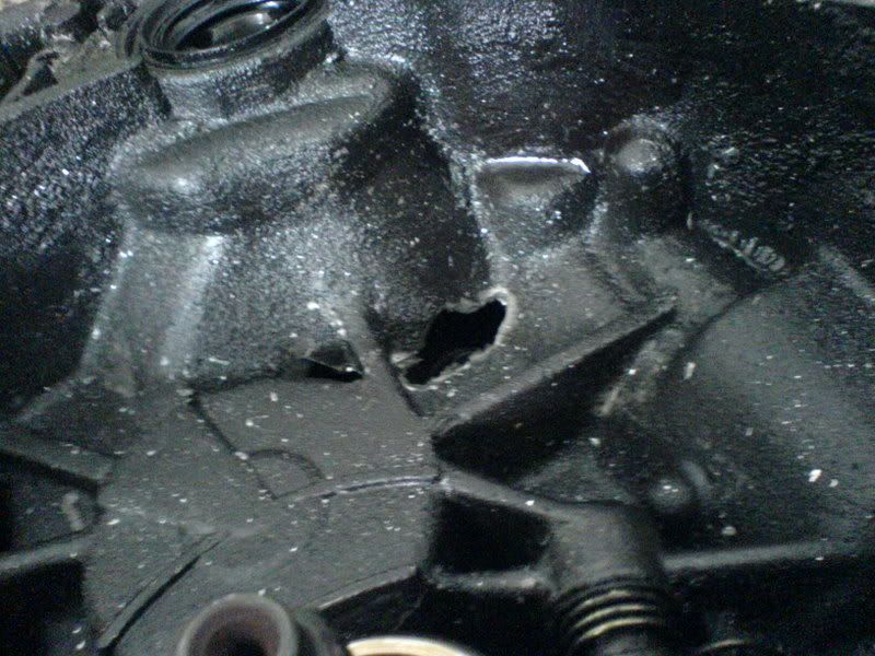

så ble bruksbilen tatt fatt og demontering av driv-verk begynte. da jeg omsider fikk av girkassa fikk jeg se dette inne i clutsj-huset.
ser ut som at det var vært knuffing inne i diffrensialen. dette var egentlig bare svaret på at girkassa røk i samme slengen som jeg dundret over midt-rabatten da akslingen tydeligvis flyttet litt på diffrensialen der inne.
etter ca 24 mekketimer var girkassen skrudd på motoren i bruksbilen og alt fungerer slik det skal.

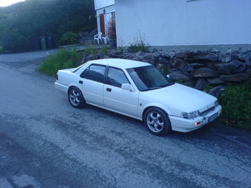

etter all mekkinga og oljesøl i lakken fant jeg ut at bilen trengte en vask og en polish etterfulgt av en lakk-rens.
fikk vasket og kjørt lakkrensen på nesten hele bilen. (ikke panser og tak) før det skulle begynne og regne.

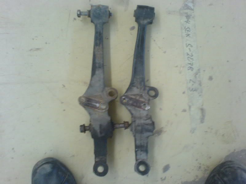

har byttet bærearmen framme på ventre side etter krasjet i vinter.
NY/GAMMEL dere ser forskjell? :)

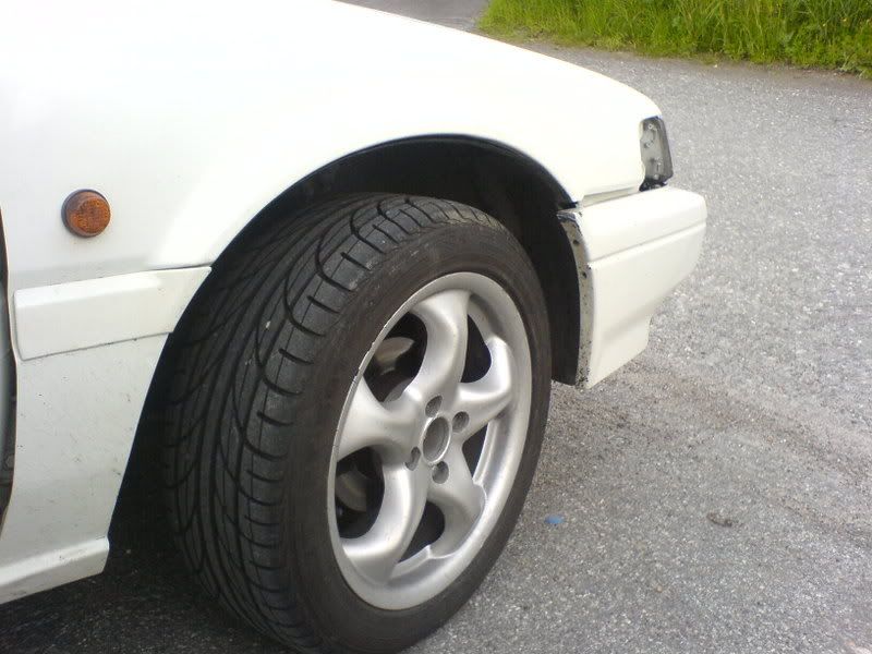

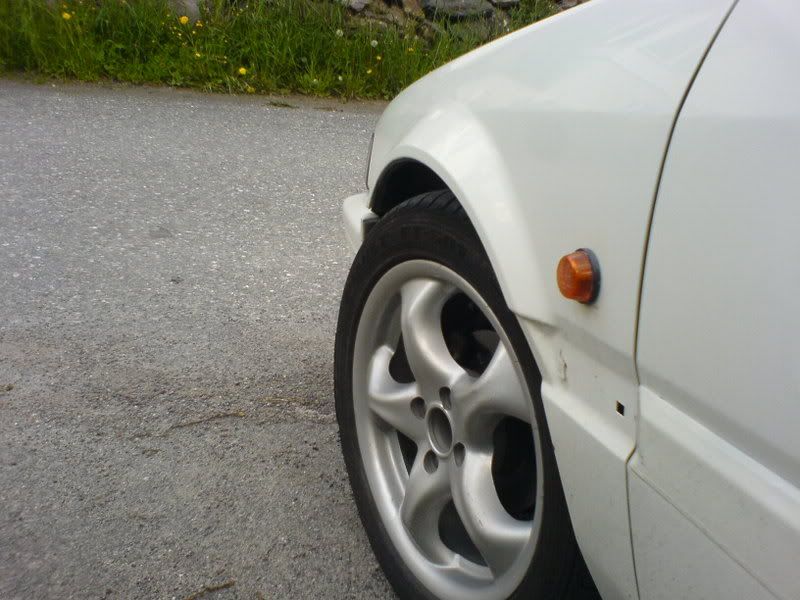

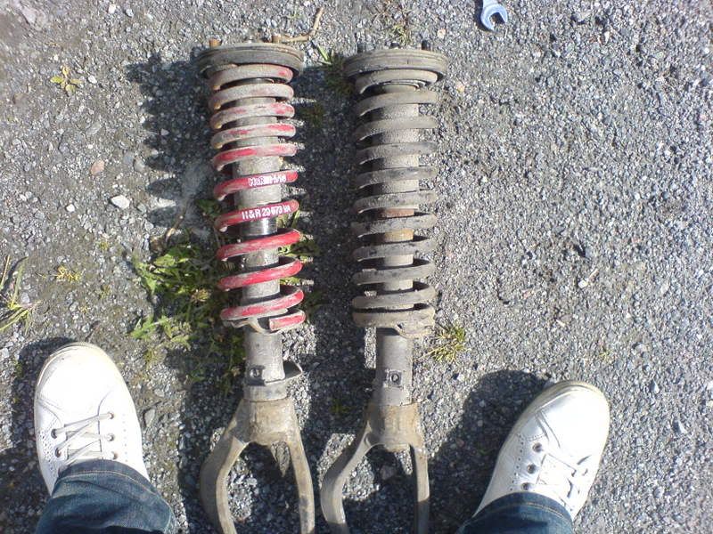

var også på skroten og plukket meg senkefjærer ferdig montert på dempere.
NY/GAMMEL dere ser forskjell?:)
FØR/ETTER dere ser vel forskjell her også ?:)

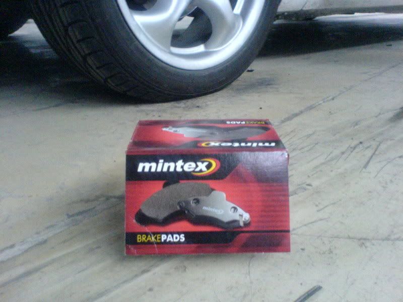

etter all banekjøringa på mo fant jeg ut at bremse-klossene mine var en smule nedslitt, (hylte noe forferdelig).
så da var det bare rett på auto-deler og invistere i nye mintex-bremseklosser:)

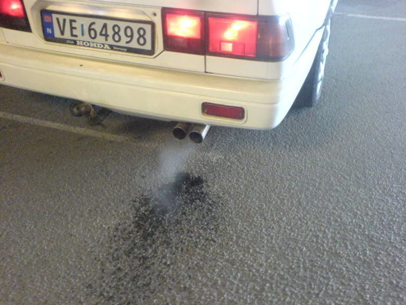

fant ut noe rart når jeg startet bilen (kald) etter en arbeidsdag, er det meninga at den skal hoste ut så mye kondens?
da var dette alt for denne gang, vet ikke hva neste blir, men har hodet fult av ting som skulle vært gjort:)
Fant ut noe rart når jeg startet bilen (kald) etter en arbeidsdag, er det meninga at den skal hoste ut så mye kondens?
Normalt og normalt.. Husk at det samles en del kondens i eksosen, på din bil der stussene er vannrette så vil det bli mindre damp enn hos f,eks meg som har en liten vinkel på stussen.
Legg merke til kliss nye biler der det renner ut "vann" de første meterene. Istede for å spekulere en masse ville jeg sjekket nivået på kjølevæsken for å så se igjen 2-4dager senere såfremst du bruker bilen, hvis nivået er uforandret så er det bare kondens fra mye småkjøring og et eksosanlegg som ikke har blitt varmt på en stund..
