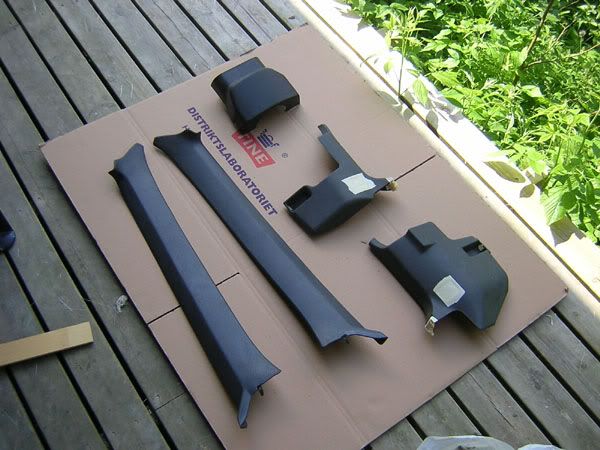

Jan Arve Skrevet Juli 1, 2006 Rapporter Share Skrevet Juli 1, 2006 God kveld alle sammen! For ett år siden fikk jeg bilen min bygd om ganske så mye utvendig, men fram til nå har den sett ganske så medtatt ut innvendig, men i dag bestemte jeg meg for at det var på tide med en liten "dash-løfting" DAG 1: Først bestemte jeg meg for å maskere rundt hver "del" å støype rett på inne i bilen, men fant fort ut at det ville blitt mer eller mindre halvgjort (noe jeg er veldig imot! Ting som er halvgjort er det verste jeg vet!) Utgangspunktet: Etter ett en del timer med banneord, svetting og blod så ser barnet mitt nå slik ut: Delene som er tatt ut: Det jeg skal gjøre nå er å lage former av delene og lage dem i glassfiber. Hvordan dette går, eller om det i det hele tatt vil gå er mer enn jeg vet akkurat nå. Jeg har aldri gjort noe lignende før, og ANER ikke om jeg i det heletatt kommer til å få bilen sammen igjen! Noe som jeg tviler meget sterkt på akkurat nå ;) Planer for morgendagen; Vasking av deler og teste om slippmiddlet jeg har funker på den delvis myke dashbordet. hvis ikke blir det mye teiping. Siter Bilen min :D Type: Toyota Carina 2, 91 Mod. Styling: Bygd fra bunn (litt av hvert ;)) Hvor? Nord-Trøndelag, Namsos Lenke til kommentar Del på andre sider More sharing options...

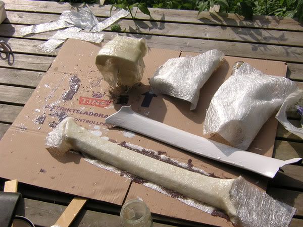

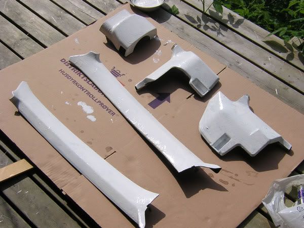

Jan Arve Skrevet Juli 2, 2006 Forfatter Rapporter Share Skrevet Juli 2, 2006 DAG 2: Fant meg 5 enkle deler i dag som jeg bestemte meg for å lage form av. Startet med og ha på to lag med slippmiddel: Deretter to lag med Gecoat: Nå begynner den morro biten! støpingen!! yodude Jeg har på et par lag med galssfibermatte med en gang (gelcoaten er ikke helt stivnet så matten sitter delvis fast i lag to av gelcoaten) og kliner til med polyester. Tok toppen på ratt stammen og ene "whatever its called" som går jamt med frontruten: Dagens irritasjonsmoment er at jeg ventet litt for lenge med å starte med matte og polyester! Hvis lag to av gelcoaten er litt "seigt" (tørket så mye at det ikke er hardt, men heller ikke smitter av) da sitter matten mye bedre og det blir enklere og få matten/polyestern til å sitte tett overalt. Gelcoaten på enden av søylen satt ikke til polyesteren, så den knakk når jeg skulle ha av formen.. (rett i søppla med den) To plasser på ratt stamme formen satt ikke polyesteren helt inntil gelcoaten, men det gikk bra og få den av, må bare fylle litt glassfiber+polyester imellom gelcoaten og den herda polyesteren. Dagens resultat: Toppen av rattstammen: Panelet forran sikringsboksen: Har ikke "fikset på" den siste forma enda. Siter Bilen min :D Type: Toyota Carina 2, 91 Mod. Styling: Bygd fra bunn (litt av hvert ;)) Hvor? Nord-Trøndelag, Namsos Lenke til kommentar Del på andre sider More sharing options...
