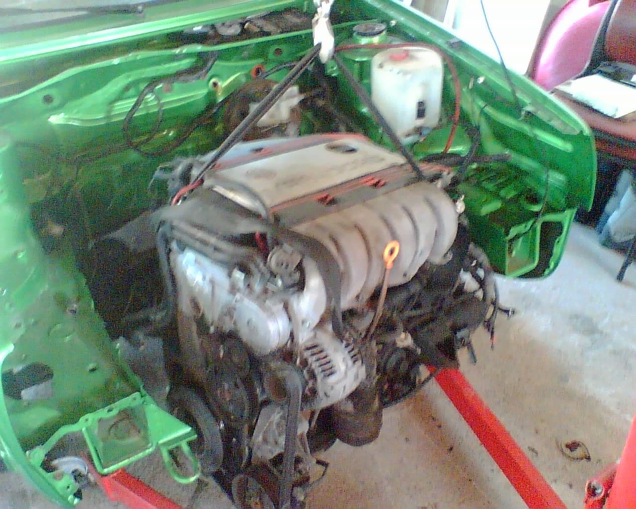

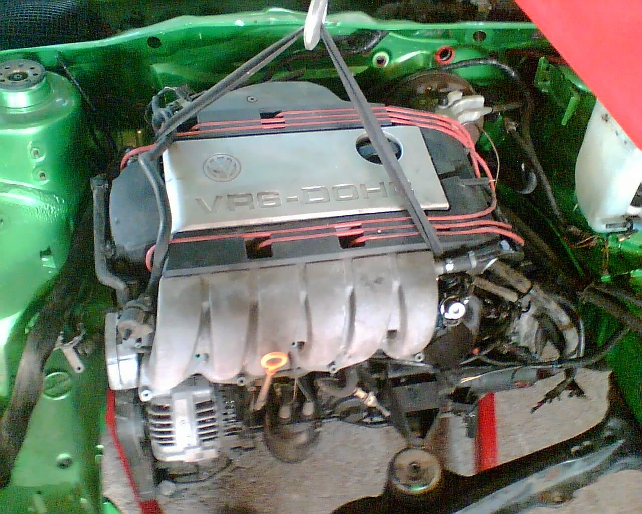

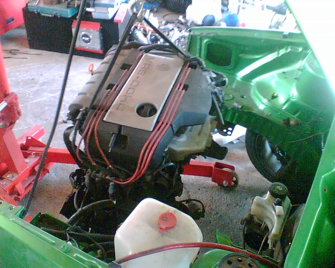

Har endelig fått tak i vannslanger etter lang venting, for de som tok ut motoren var så flinke og klippte av alle vannslanger. Stor takk til dere:( Bruk 5min ekstra og løsne slange klemmene!!
Så nå begynner det å dra seg mer sammen, skal få tatt noen nye bilder av det som er gjort de siste dagene.

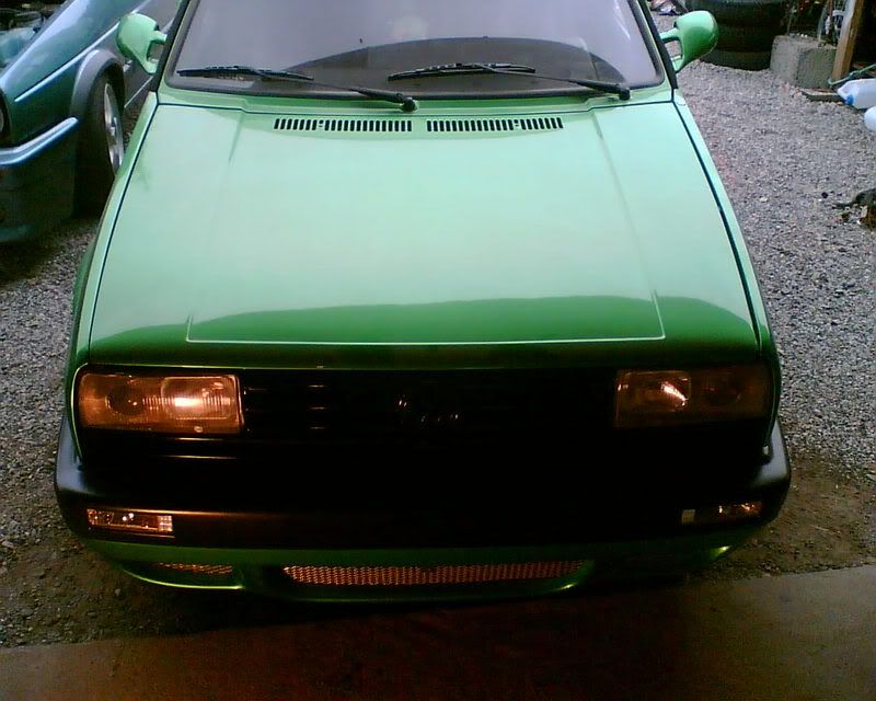

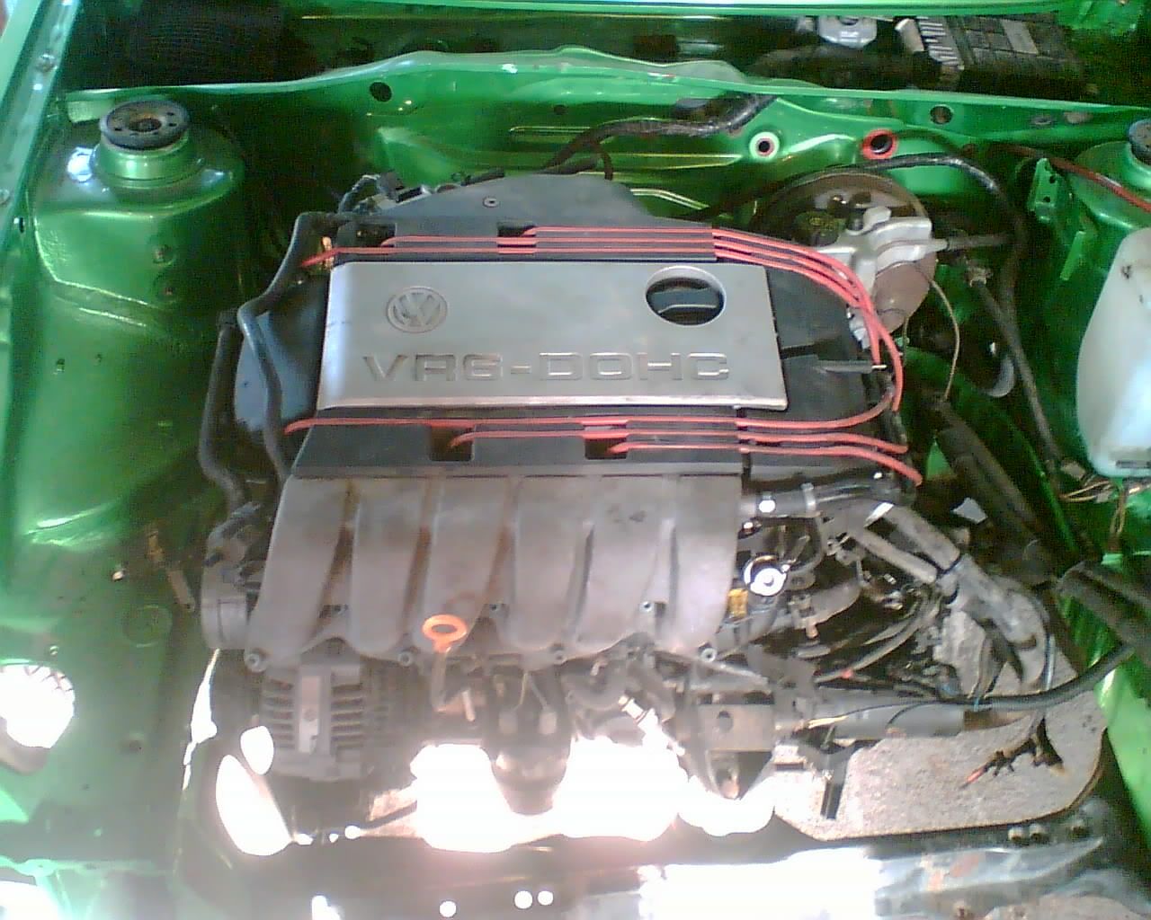

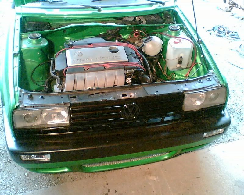

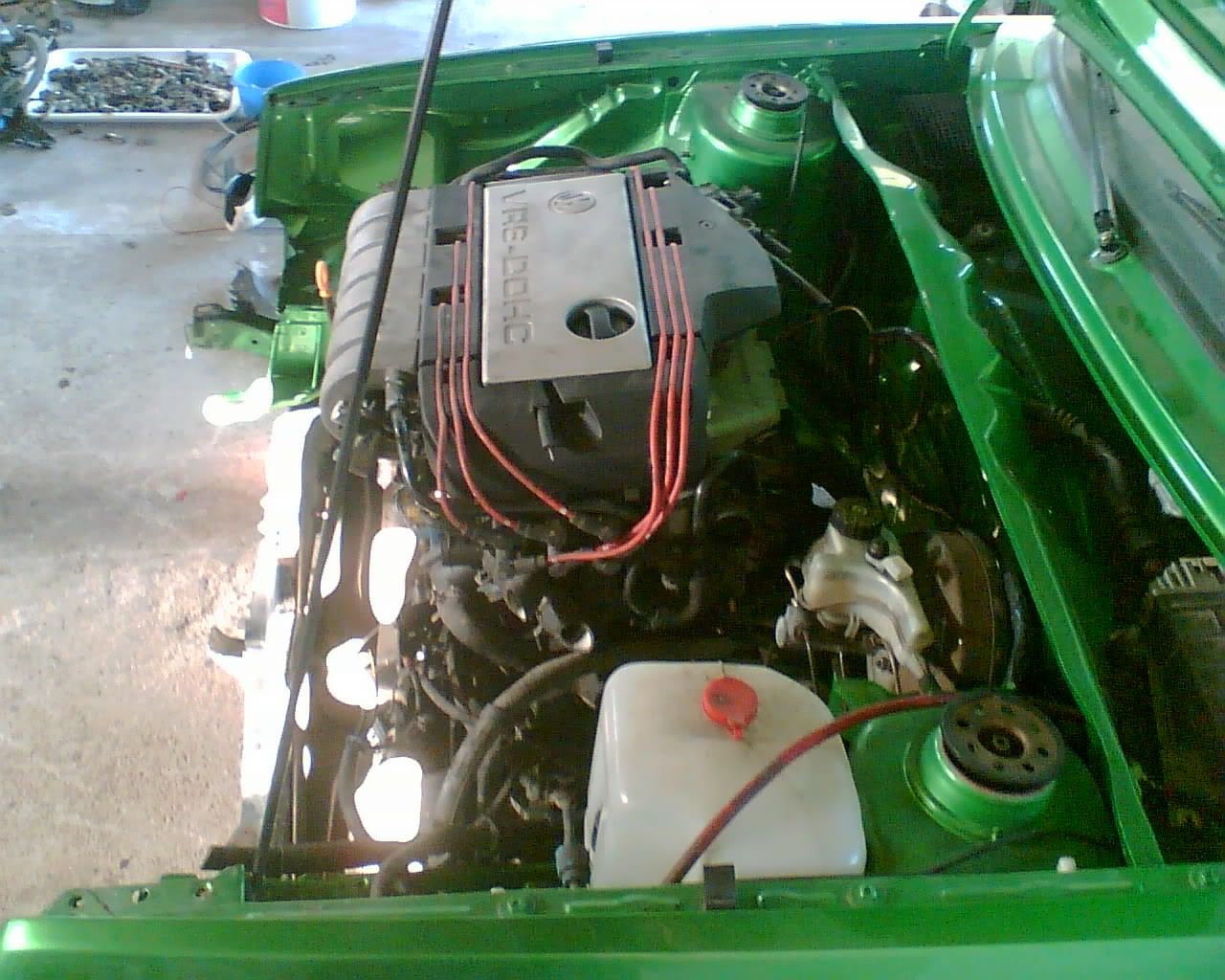

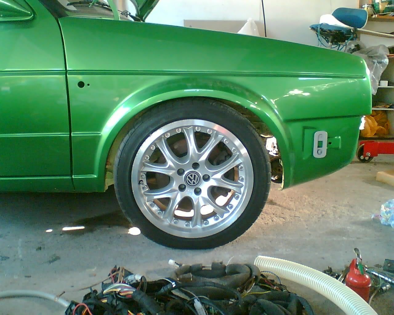

Da er bilen snart klar, driver å monterer på fronten igjen etter noen modifikasjoner, så er det å bytte olje og fylle på frostvæske å se om den starter. Ellers så er det noen småtteri inne i bilen som står igjen. Så da er det bare å vente på 2007 og sette på skilt igjen.
VW Passat 1.8T stv 99mod
Alfa Romeo 156 Corsa Italiana Racer 98mod
Snart: Alfa Romeo 90 2.0 88.mod
Hallo , veldig fint prosjekt et av ikke mange golfer som blir orntlig kule!
men hvor mange hester er det i den motorn? er ikke så god på VAG ^^
I VR6 2.8 som er levert i Golf III og Passat er det 174hk, mens Corrado og Golf III Syncro er levert med 2.9l og 194HK. Caravelle VR6 har noe lavere HK antall, tror det er rundt 150-160HK.
