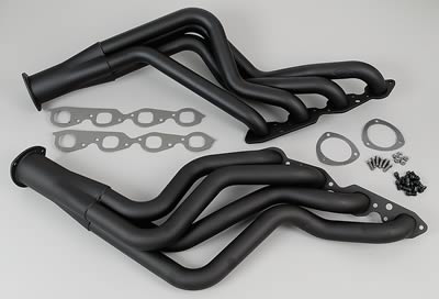

Grenrør: Det er vesentlig forskjell på et grenrør og en manifoil. Grenrøret har ALLE røra like lange. Altså, på en orginal volvo turbo manifoil så er de to fra cylinder nr 2 og 3 kortere enn 1 og 4, da blir det ujevn fløde. Et skikkelig grenrør har alle de 4 (avhenging av hvor mange cylindrer) røra like lange.
Det du nevner der er "tuned" eller ikke tuned. Det kan både manifoiler og grenrør være.
(Eksos)grenrør og (eksos)manifoil er i bunn og grunn det samme - det er en gjenstand som samler eksosen fra alle eller halvparten av sylindrene til 1 eller 2 rør som igjen går til turbo eller direkte ut i resten av eksosanlegget.
MEN: Når man sier manifoil mener man som oftest en støpejernsklump, som som regel er mer restriktiv(=begrensende) enn det et grenrør er. Det som kalles grenrør er som oftest smidde rør som er sveiset sammen.
Eksempel på grenrør: hok-2455_w.jpg
