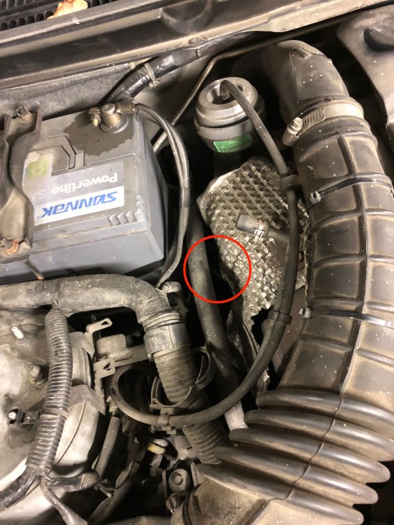

Triks å triks.. Det er vel ikke så mye annet enn å prøve. å hvis du ikke får den ut så må du i værstefall ut med eksosmanifoil og turbo. Jeg har måtte gjort det en gang. Prøvde å borre ut, men tappen datt da ned i manifoil.. Du bør hvertfall kjøre den varm først. Og evt varme litt rundt der den sitter før du begynner. Og klipp av ledingen slik ar du får på en pipe. Ikke bruk fastnøkkel.. Legger med bilde av der den er, hvis du er usikker.. Du må også demontere batteri og eksosdeksel..

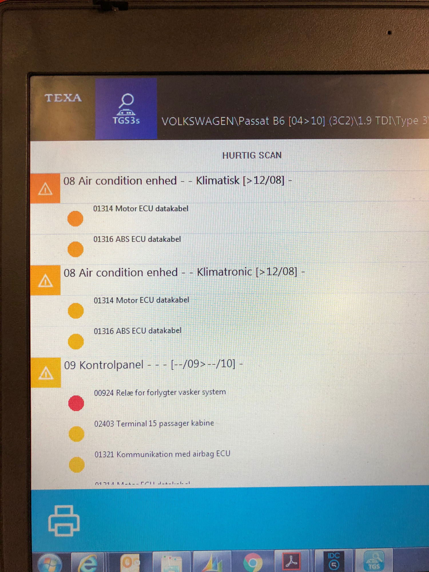

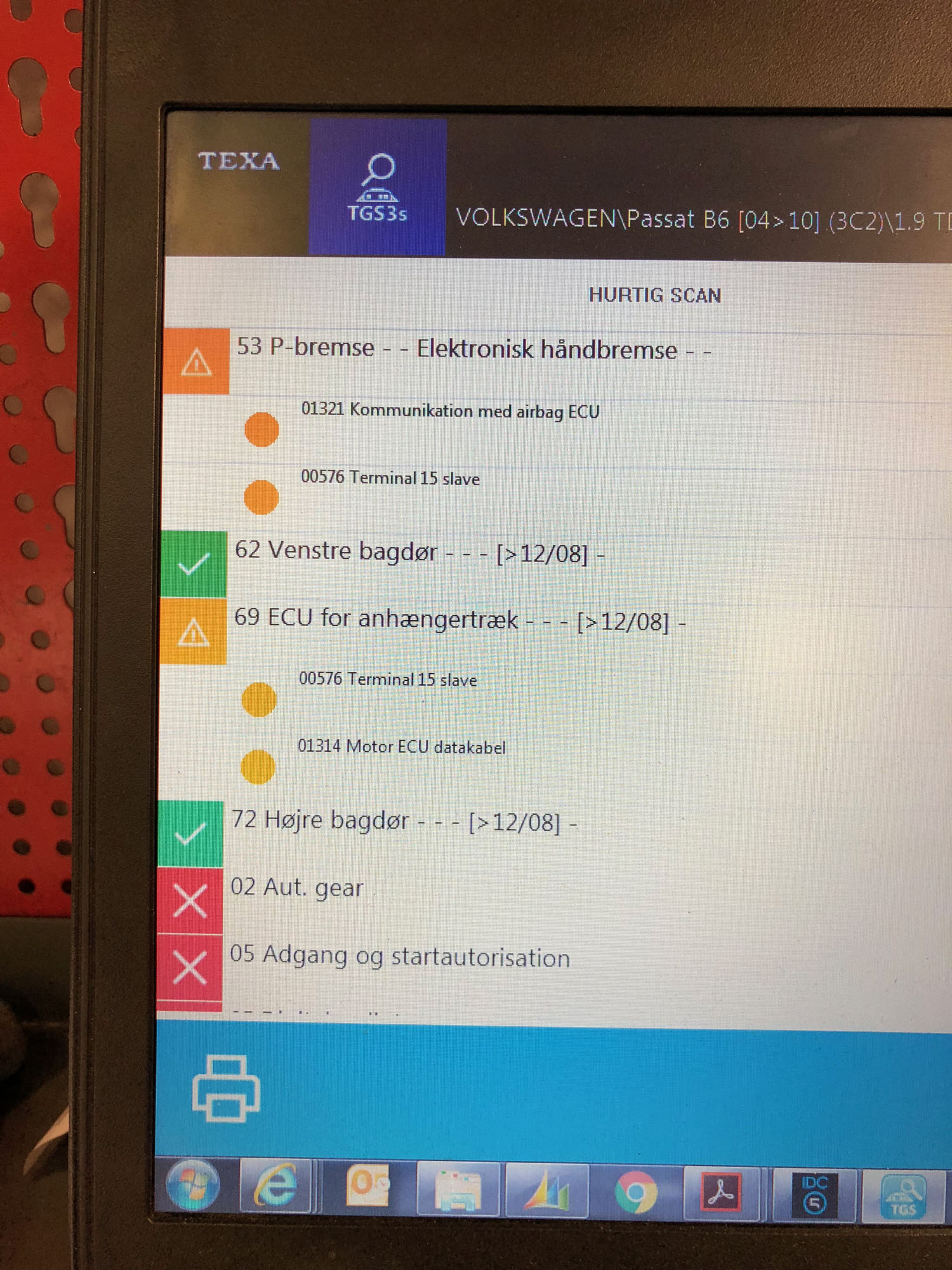

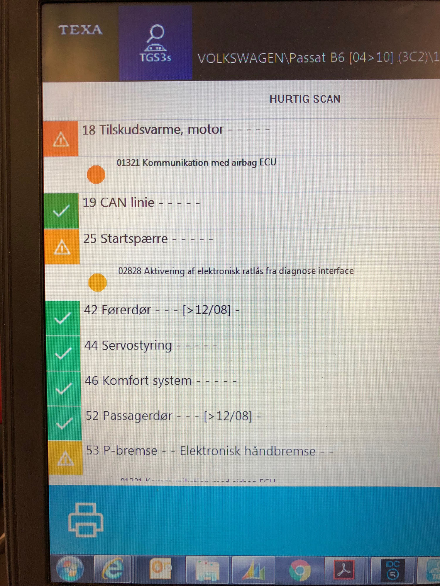

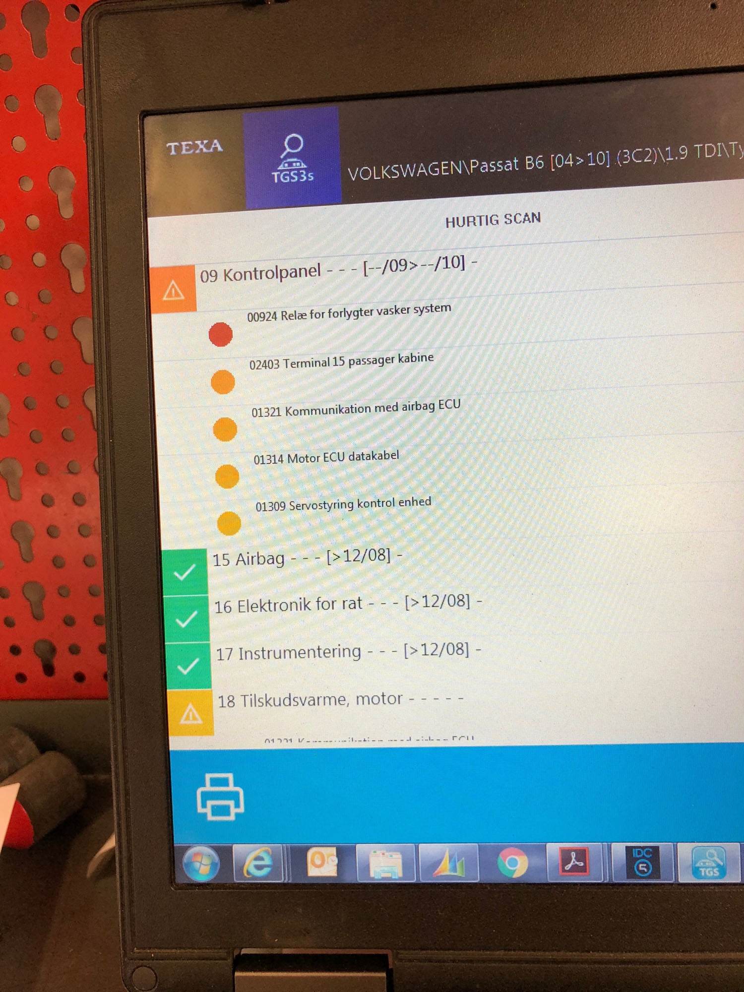

Hei.. Jeg har en 2007 passat 1.9 tdi. Jeg har fått ett problem med bilen min. Plutselig idag så stoppet bilen under kjøring.. i 90 km/t så ble hele dashbordet mørkt og bilen døde. Når jeg skulle starte den så gikk ikke tenninga på. Det blinka kun i den gule rattlampa. Leste at da var problemet i rattlåsenhet i boka i bilen. Etter 2-3 min så kom plutselig tenninga på igjen av seg selv. Kjørte så 3-400 meter så stopper den igjen og det samme skjer. Fikk etterhvert startet den igjen, og da kom jeg ca 3-4 km før den stoppet igjen. Også skjedde det samme 3 ganger til. Kom meg til jobben og fikk lest av feilkoder. Men kan ikke helt skjønne hva feilen er. Feilkodene er lest ut med texa diagnose app.. Noen vag mekanikere her som kan hjelpe? eller noen som har vært borti samme problem? Har testet bilen nå etter jeg leste av feilkoden, og får den ikke nå til å stoppe (har ikke kjørt mer enn 10-15 min for å teste) men innimellom så vil den bare ikke starte.. Da skjer det samme som skjedde istad når den stoppet. Legger med video fra når den stoppet, og bilde av feilene på diagnose.. Link til video: https://youtu.be/YAUS36q2IDM (sorry for dårlig kvalitet, filma mens jeg sto fast midt i ei rundkjøring :P)
