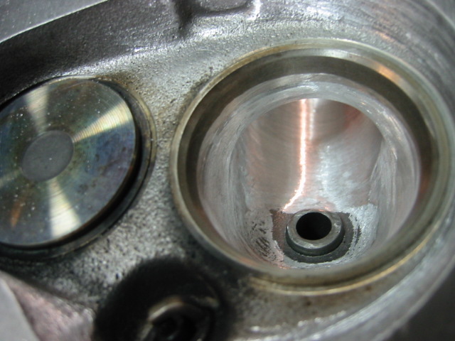

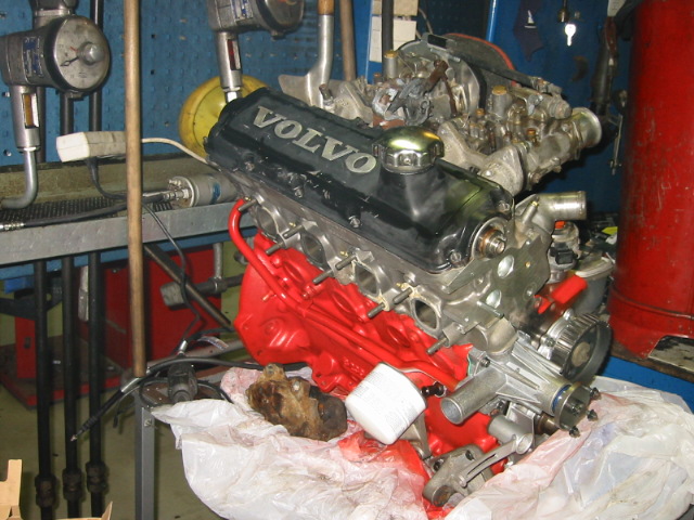

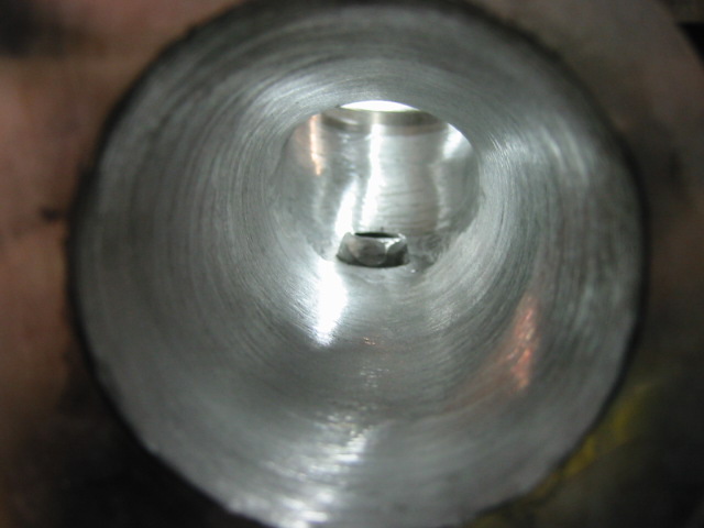

Får skrive i 240 forumet da, siden det IKKE finnes noe 245 forum... Her er ihvertfall noen bilder av vinter-leke motoren jeg febrisk har jobbet med hver eneste dag siste uka, til langt på kveld... Nå begynner det endelig å ta form... Specs: -Blokk: B230E, 010 overdim(borret) -Smidd og avbalansert veiv -Vektjusterte M-råder -Vektjusterte smidde stempler -Sealed Power stempelringer -Korta veivhusventilasjon -Ned-dreid svinghjul, letta 2,5KG -Alt i bunndelen er balansert på milligrammet:D -Fabrikkny 531topp -portete og polerte innsugskanaler -Rustfrie eksosventiler til turbo(saltkjølte) -Ned-dreide venlilstyringer(mer plass i innsugskanalene) -polerte forbrenningskammere -GT-6 kam(312grader durasjon) -Doble 45mm Dellorto forgassere -Oppgradert oljepumpe -Hitatchi starter(lettere og mindre) -Pipercross luftfiltere -"sånn tøff veivhusventilasjonsboks" med mini kn-filter på toppen! Håper på ihvertfall 200hk... blir uansett moro!! ...Og deres dom er???
