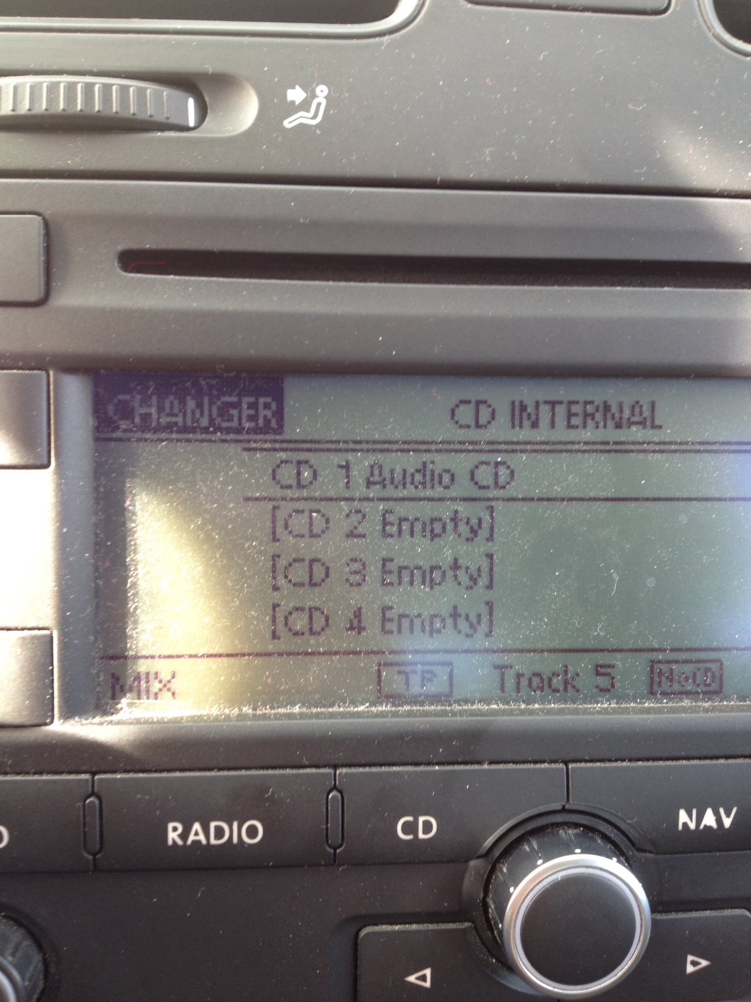

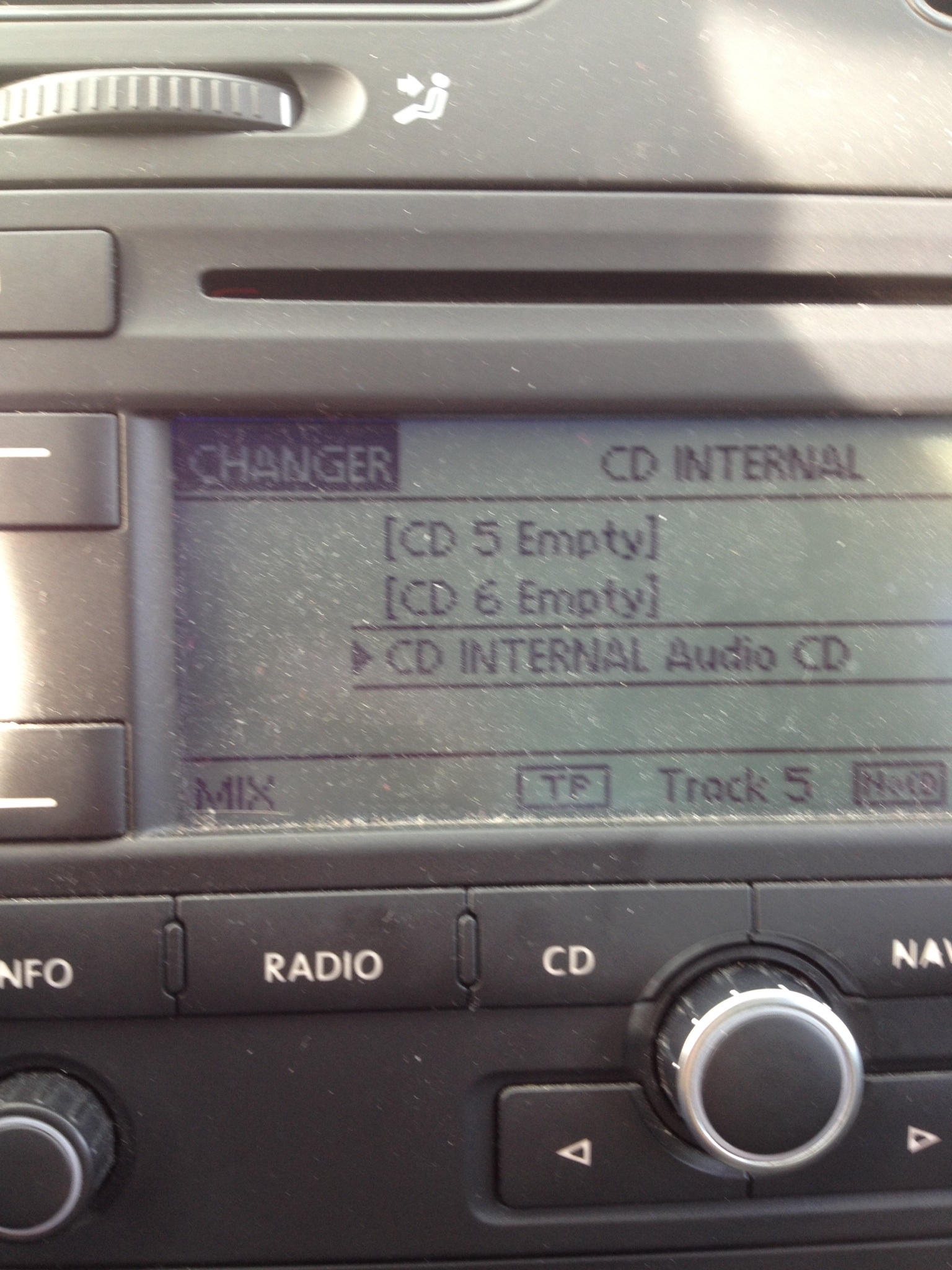

Beklager for det! Det jeg skulle frem til er at du må velge sanger o.l på mobil. du kan også styre volum fra den. Med min boks overfører den KUN lyd Jeg prøvde først med musikk direkte fra iPhone. Nå bruker jeg kun spotify og dette fungerer helt strålende! lydlvaliteten er ren og god. Transmedia brukte ca 1 uke for meg. På min bestilling måtte jeg vite koblingsoppsettet til spilleren men det hadde jeg heldigvis bilde av fra forrige utmontering :) (Jeg måtte ha den som oftest hørte til RCD modeller) håper det avklarte litt mer :) Chris edit: lagt til bilder som viser oppsettet med boksen montert og valg
Hei. Jeg tenkte akuratt det samme. Jeg la ut en tråd ang. dette. Spilleren min er en RNS300 og jeg monterte min aux boks igår. Jeg får ikke oversikt over enkelt sangen o.l men alt må styres fra mobilen. Når jeg har trykket inn på "cd-en" begynner den å telle fra 0:00 på track 1, frem til jeg bytter til orginal cd eller radio :)
