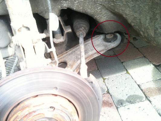

Min kjære nabo har nå sett på det og lirket hele opplegget tilbake. Det er gjenger igjen, og nå står bilen hevet over bakken og venter på at butikken skal åpnes. Han fant ingen andre feil, bortsett fra at mitt helt nye dekk har fått noen rifter i møte med skjermen. Fremre bolt sitter heldigvis, ellers ville jeg nok ikke sittet her nå. Tusen, tusen takk for hjelpen hele veien! Da håper jeg det ordner seg til slutt! :)
Da skrudde jeg av dekket, og oppdaget at en skrue var borte. Det er den litt bak og til høyre for hjulet. Hjulet flyttet seg som det selv ville, da jeg kjørte litt frem og tilbake i gårdsplassen. Den står nå heiset opp og med kjøreforbud frem til skruen er satt i. Har en nabo med litt kunnskaper, som fortsatt sover. [ATTACH]33429[/ATTACH] [ATTACH]33430[/ATTACH] Kan dette være hele grunnen? Hvordan skrue skal brukes her? Stine
