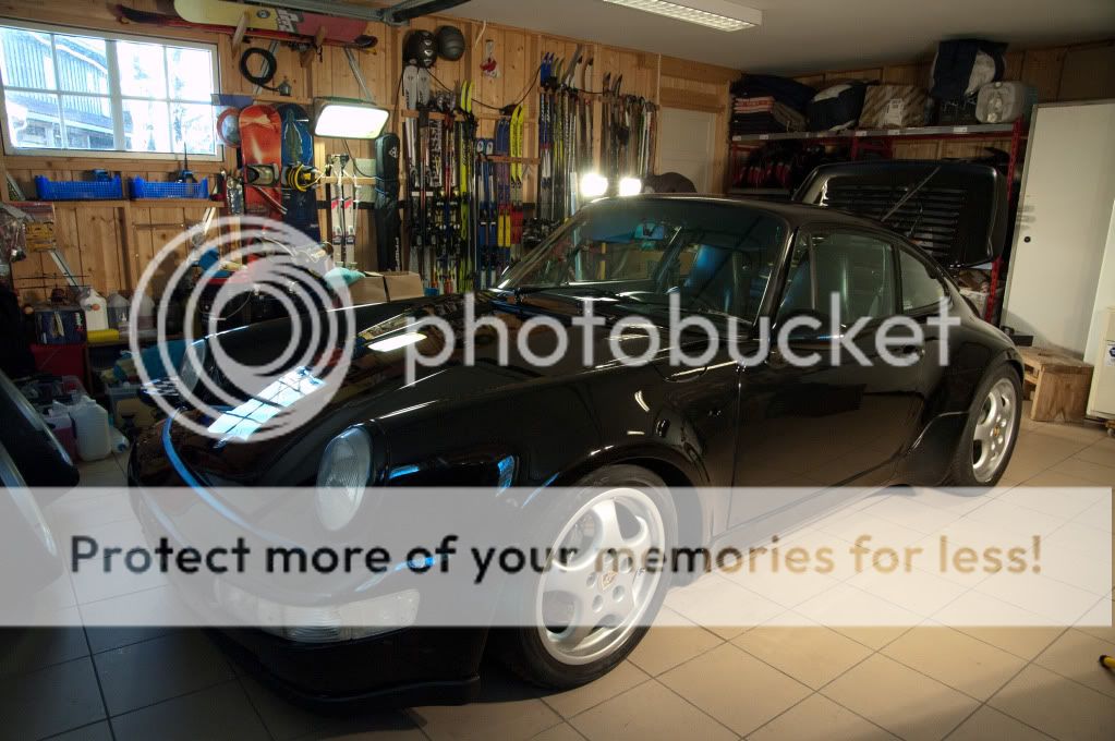

Etter ankomst, litt bilprat og en kopp kaffe bar det ut i garasjen for å få ut bilen og få den klar for vask. Men det aller første jeg gjorde var å fjerne skiltene.

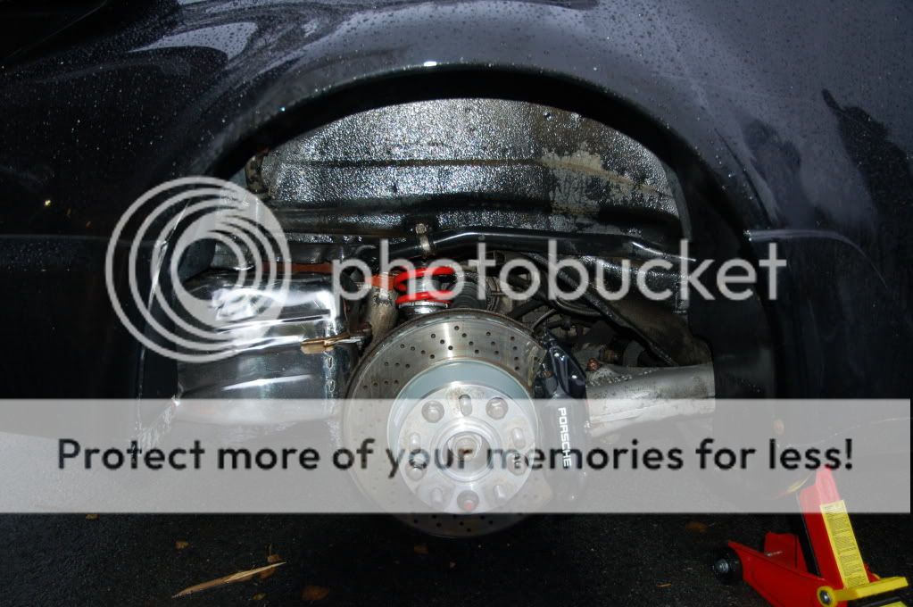

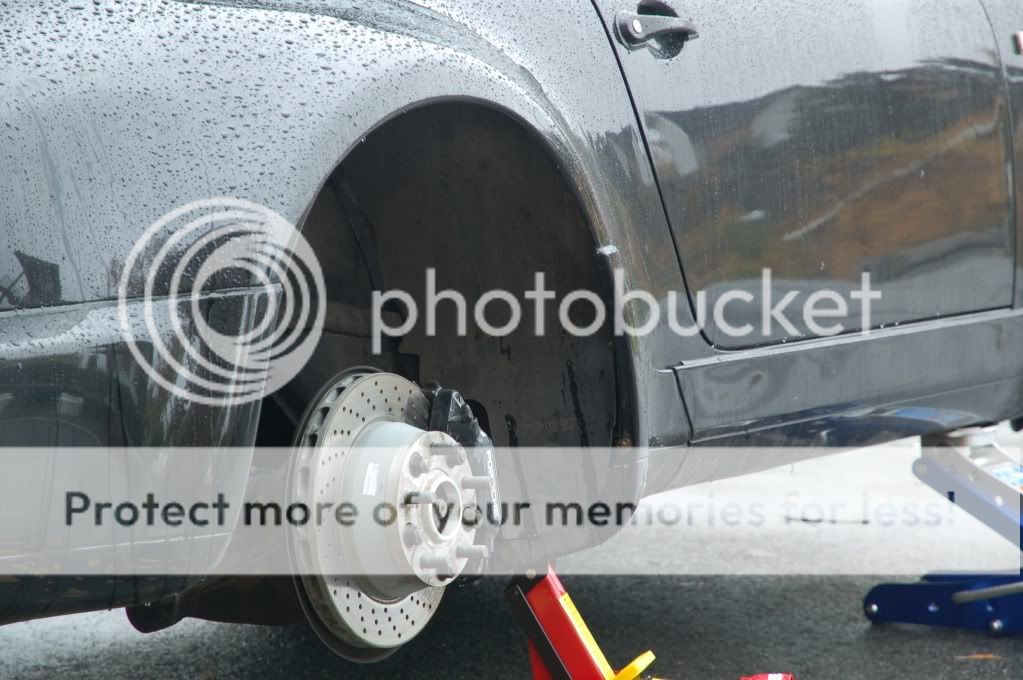

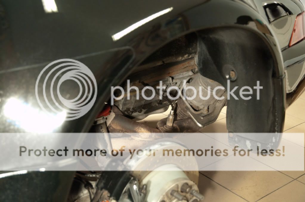

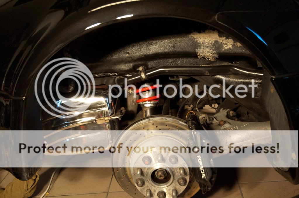

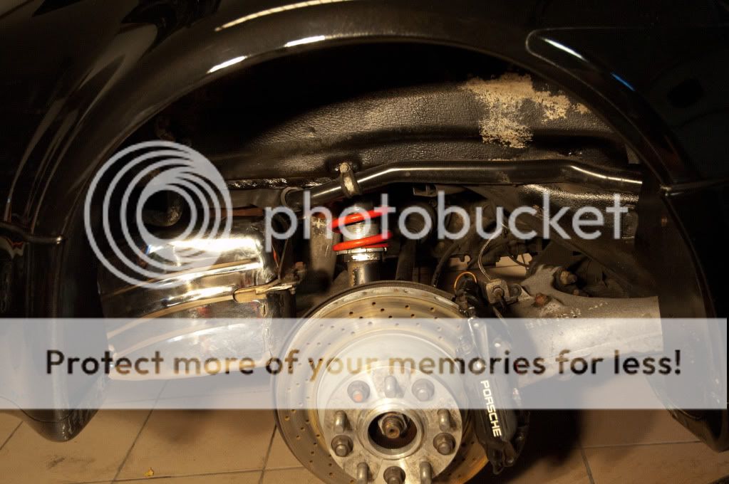

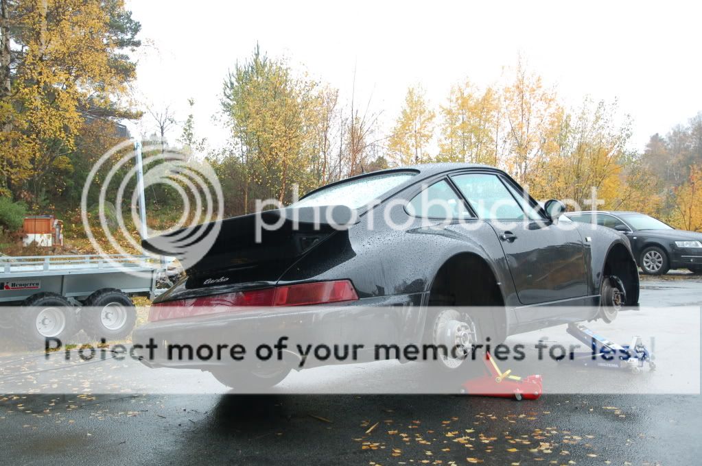

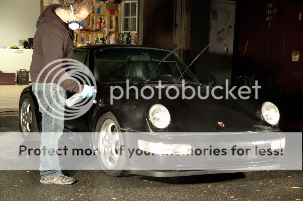

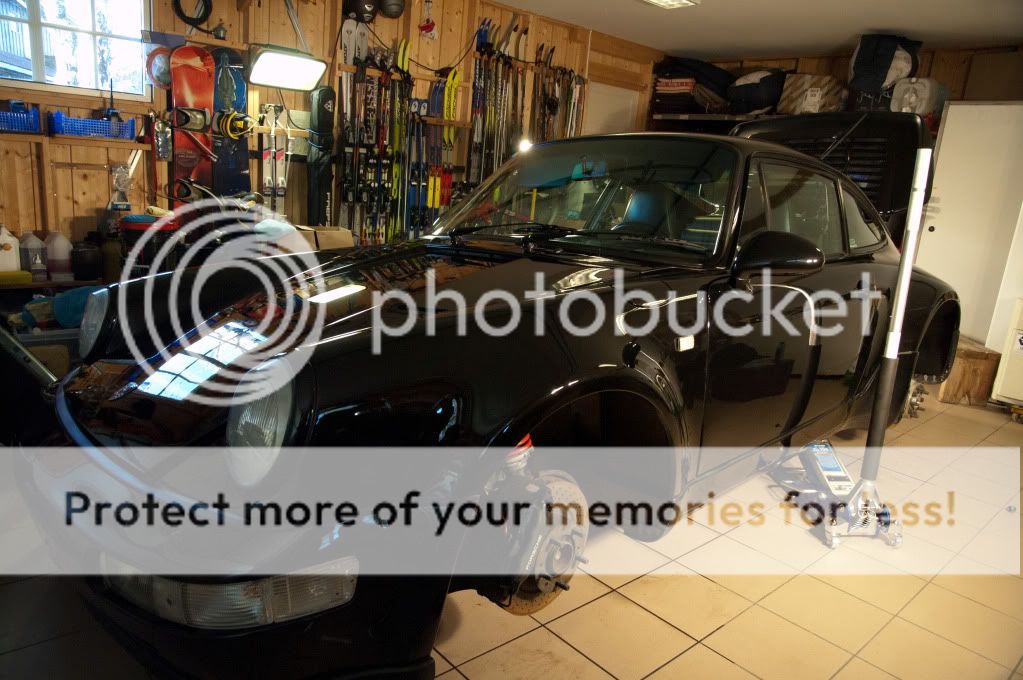

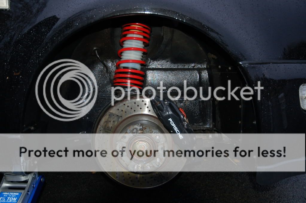

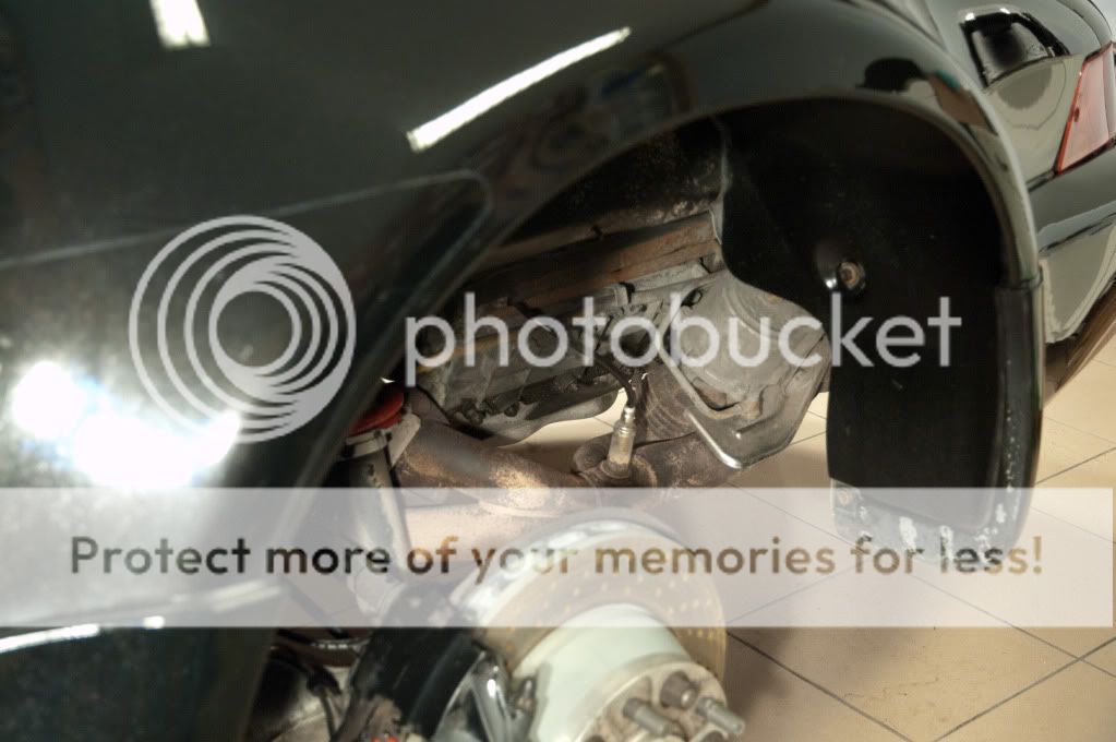

Bilen ble jekket opp og felger fjernet for å både få vasket felg, dekk og hjulbuer skikkelig.
Startet med Prickbort i hjulbuene:
Hjulbue bak:
Hjulbue fremme:
Etter Prickbort var påført fikk dette 5-10 minutters virketid, før det ble påført ren Surfex HD i 5 minutter før det var over med Mothers felgkost og HT spyling og VOLA!
Bak:
Framme:

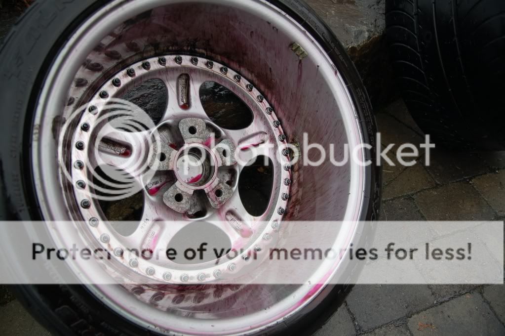

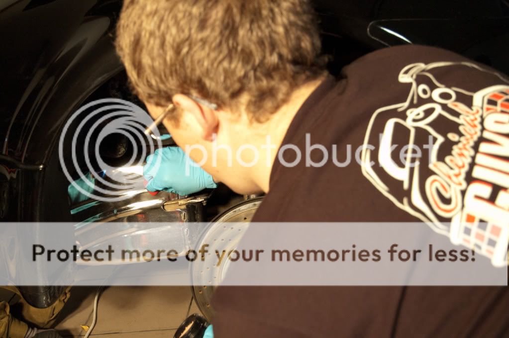

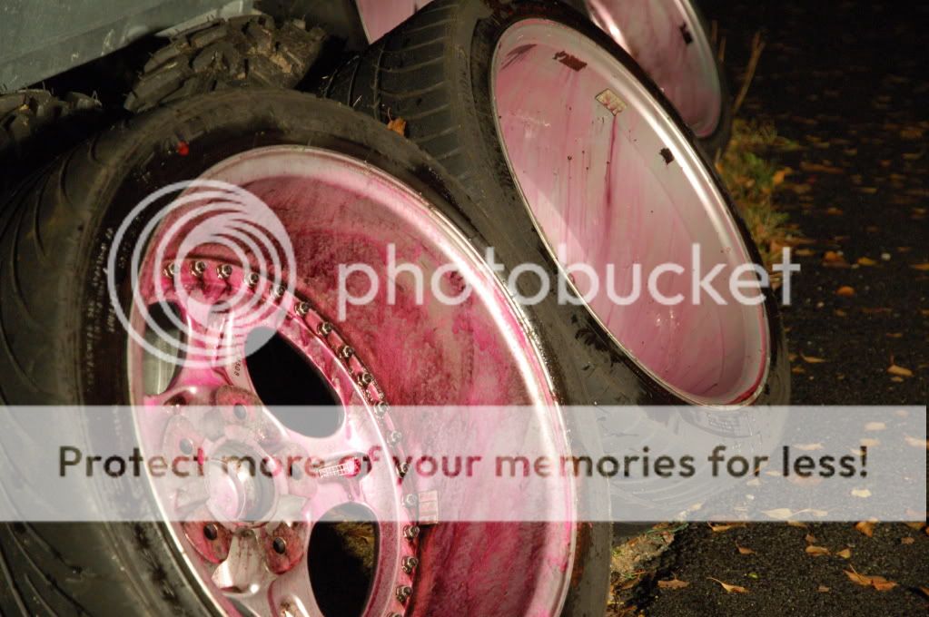

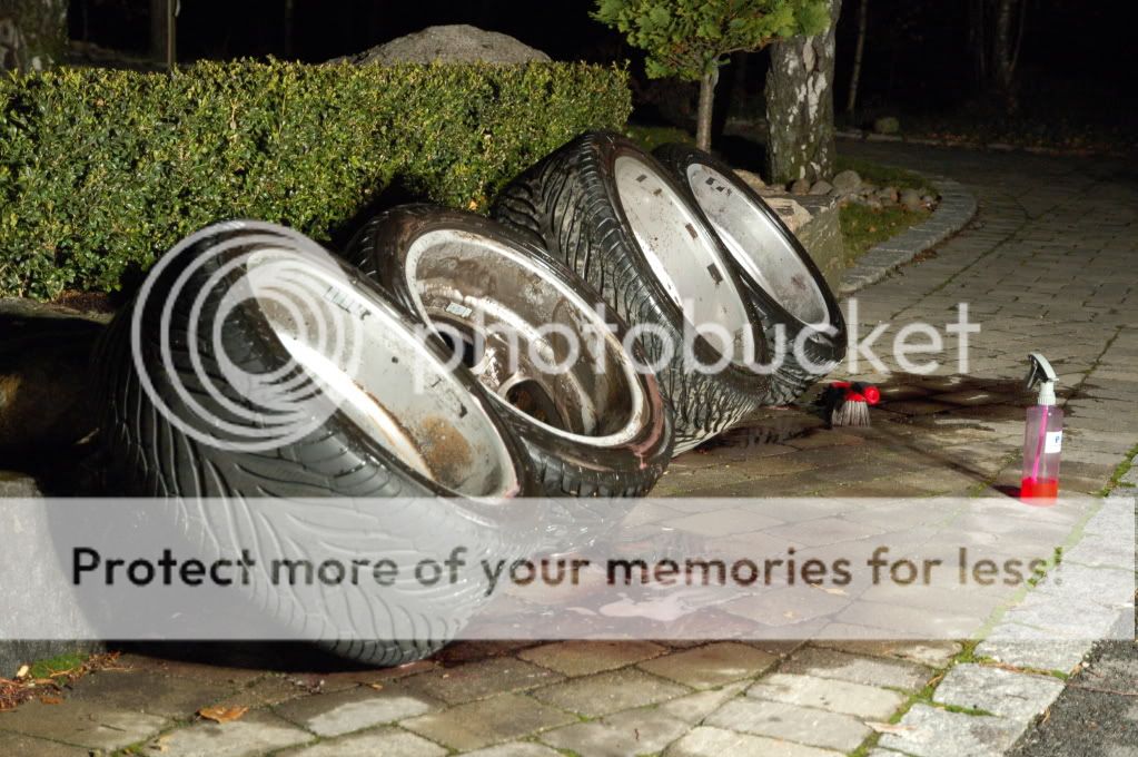

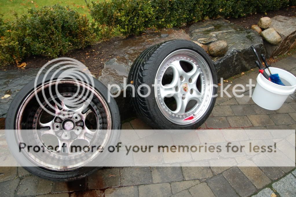

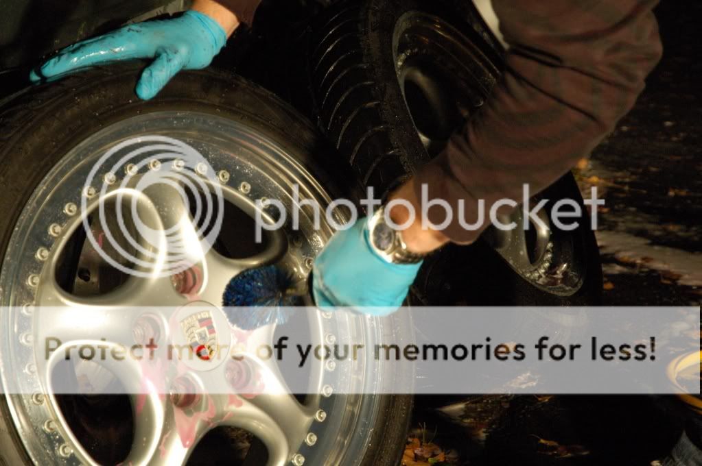

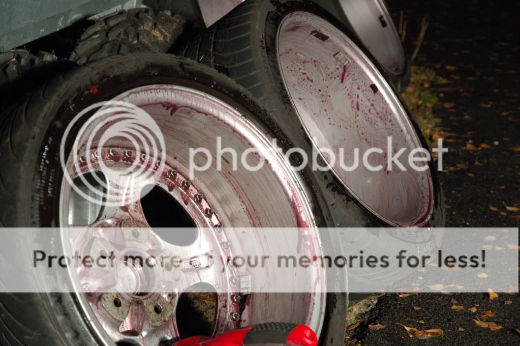

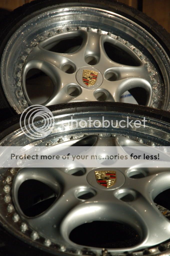

Deretter så var det felgene sin tur, det ble brukt P21s i ren form i riklige mengder og lang virketid:
Kost, børste osv ble brukt frebrilsk uten at dette gav noe tilfredstillende resultater, så ny runde med P21s og ca 30 minutters virketid og ny runde med børster, koster osv.
Resultatet var fremdeles ikke noe særlig så jeg fant frem Prickbort igjen og lot det virke 5-10 minutter, spylte av = nada.
Valgte da å prøve noe jeg nettopp hadde fått i posten:
Det ble skrubbet omhyggeligt med dette, hjalp noe, men ikke så bra. Ble enda en ny runde med P21s osv. Og en kunne fremdeles se at det tok littegrann men ikke mye:
Clay ble selvsagt også testet, men fant ut på dette tidspunktet at jeg måtte la felgene være for nå å heller komme tilbake til dem senere, så felger ble montert igjen og bil jekket ned.
Deretter var det andre siden, den fikk samme prosedyre som forrige med samme resultat på felgene.

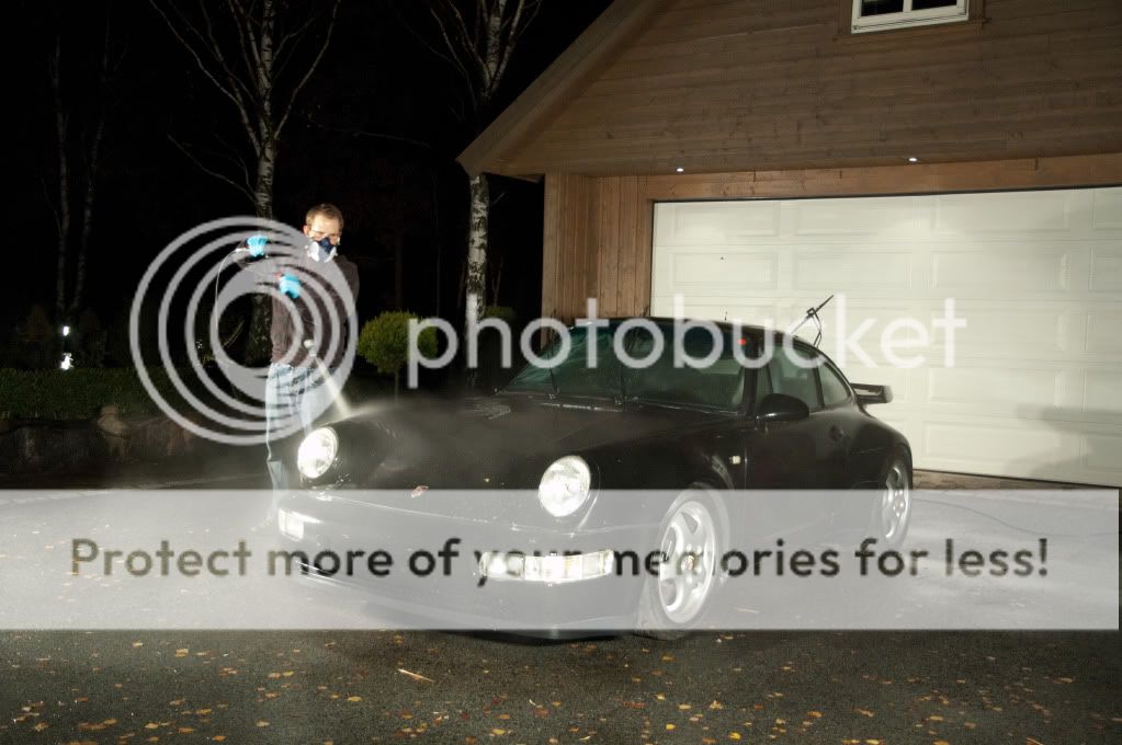

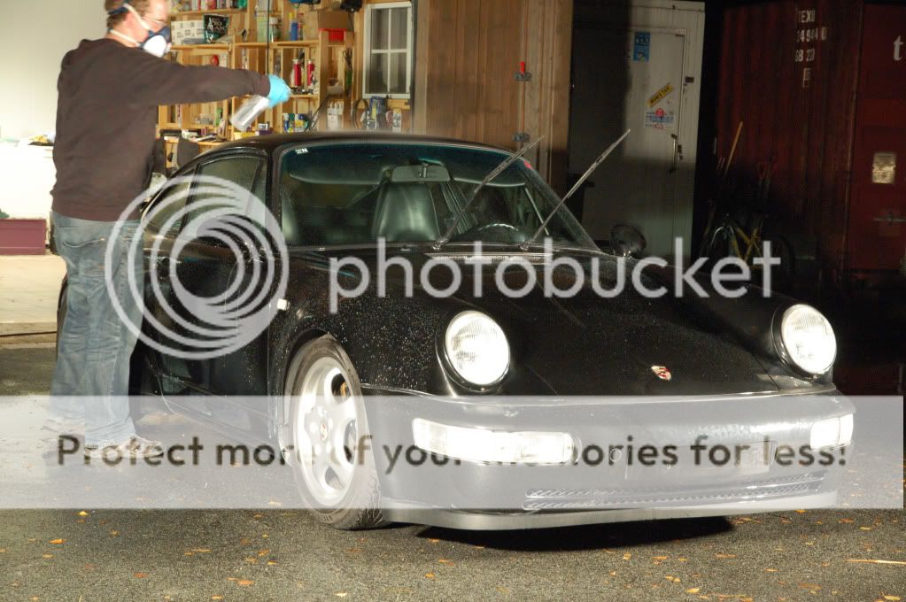

Så var det lakken sin tur og startet med Prickbort, lakken var våt da det var et mildt sagt skiftende vær, men ble påført i 2 omganger og 10 minutters virketid:
I mellomtiden gikk jeg over gummilister, plastdeler og andre kriker og kroker med ren Surfex HD og Swissvax detailing-brush:

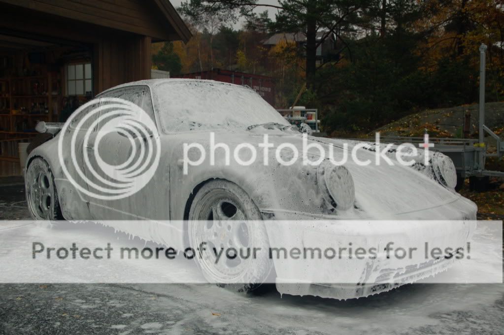

Så ble ren Surfex HD påført hele bilen over Prickbort:
Før den ble skumlagt med Autofoam og SnowFoam 50-50 og lot det virket til det dabbet av med skum.

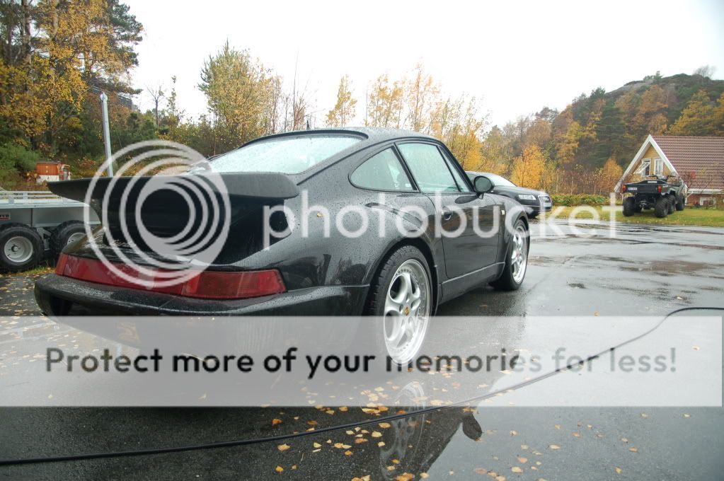

Etter dette brøt uværet ut for fullt og det ble ikke tatt fler bilder før bilen ble kjørt inn igjen for:
Så var det ut igjen for avspyling:

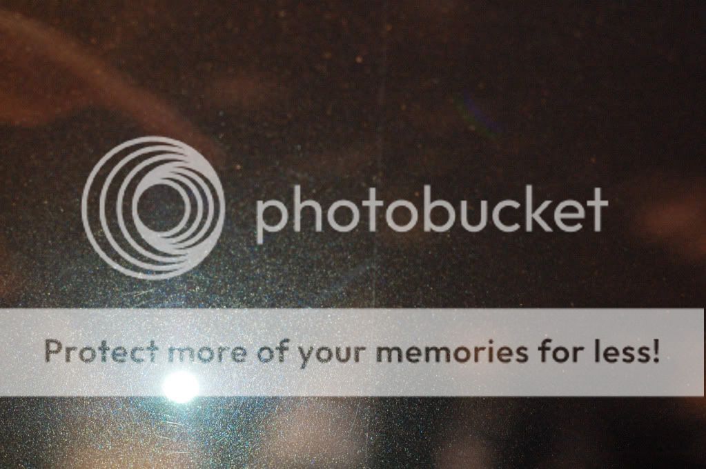

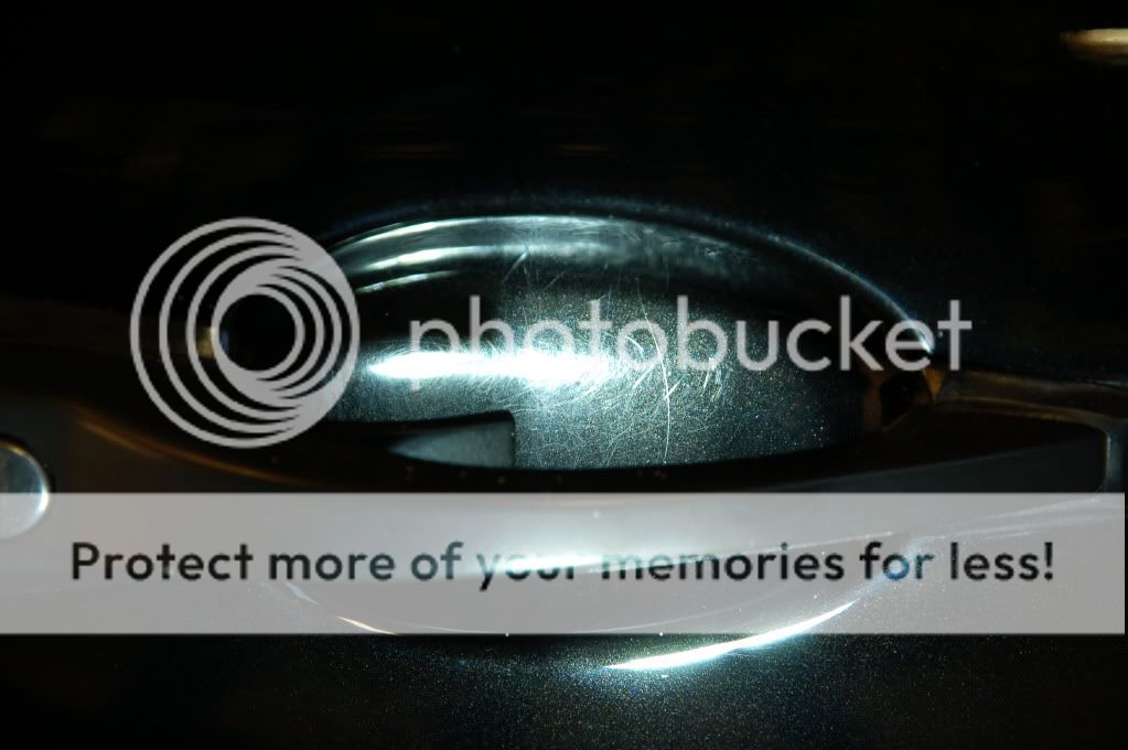

Så ble det noen inspeksjonsbilder:

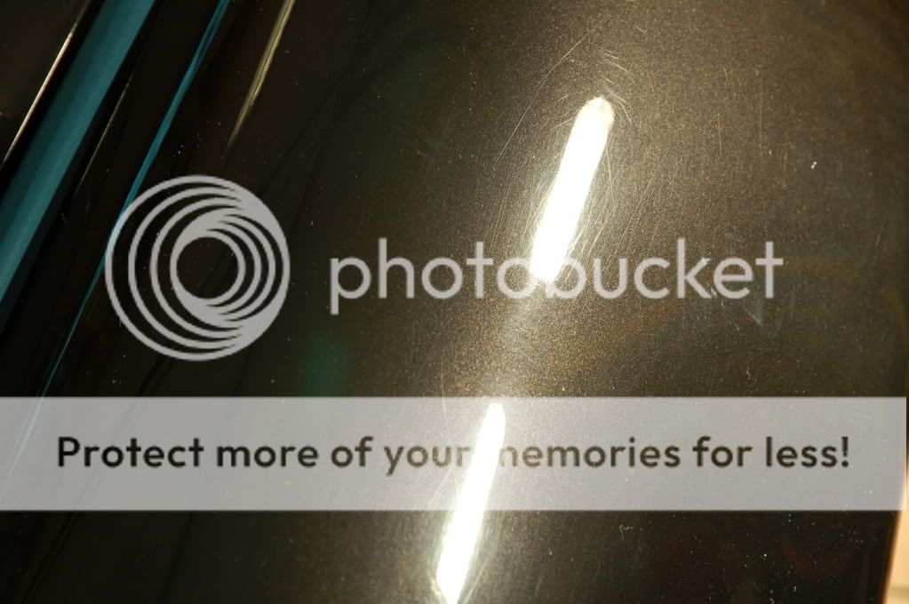

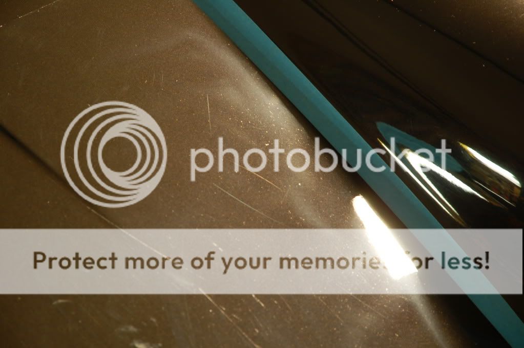

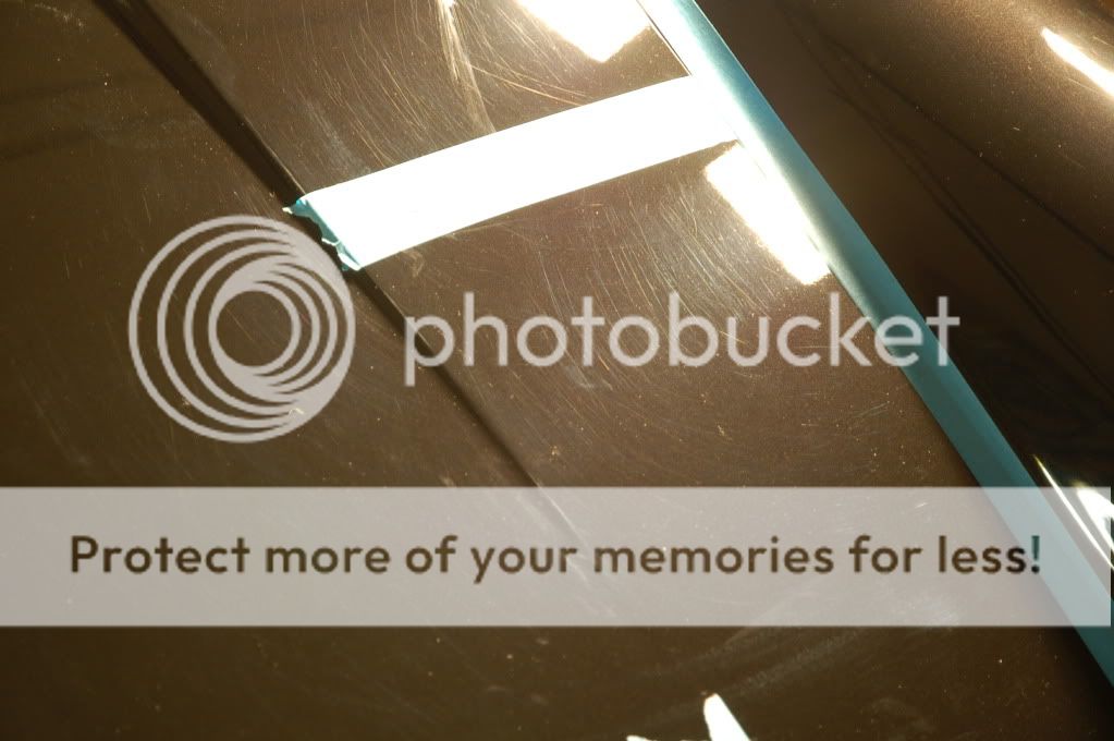

Ingen tvil om at det var nok å henge fingrene sine i her, og trodde den var noe bedre enn det den egentlig var.

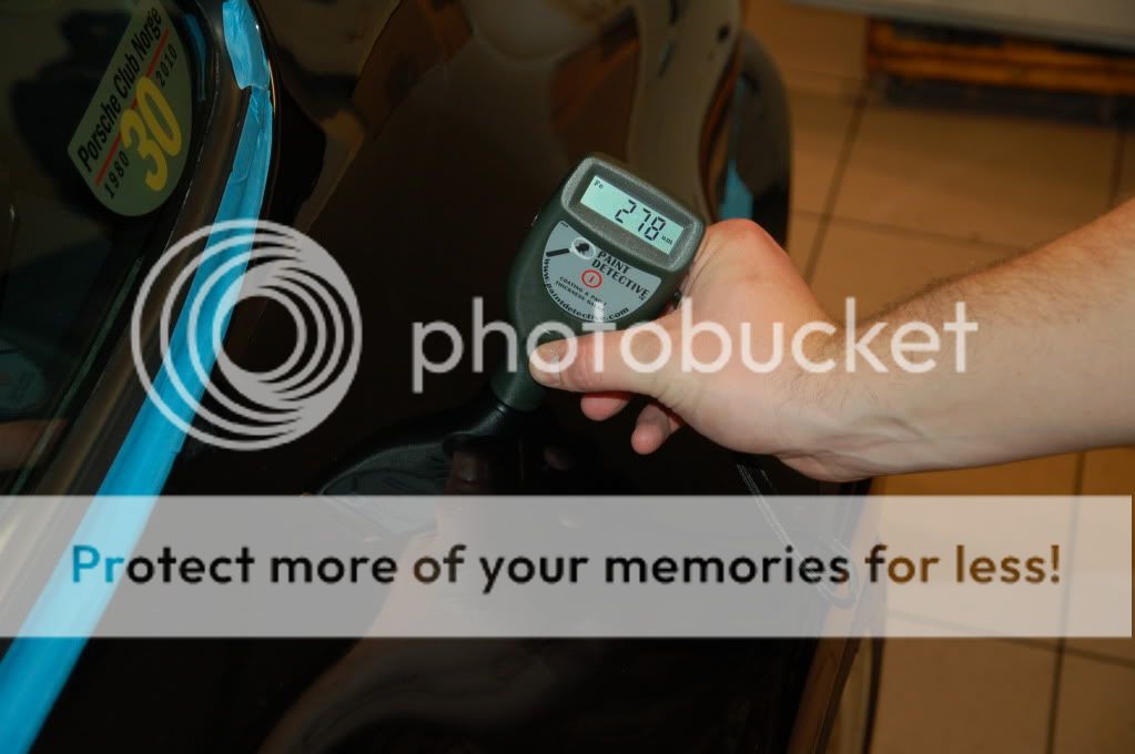

Sjekket så lakkdybden på enkelte paneler og fikk bekreftet det eier sa om at enkelte paneler var blitt omlakkert.

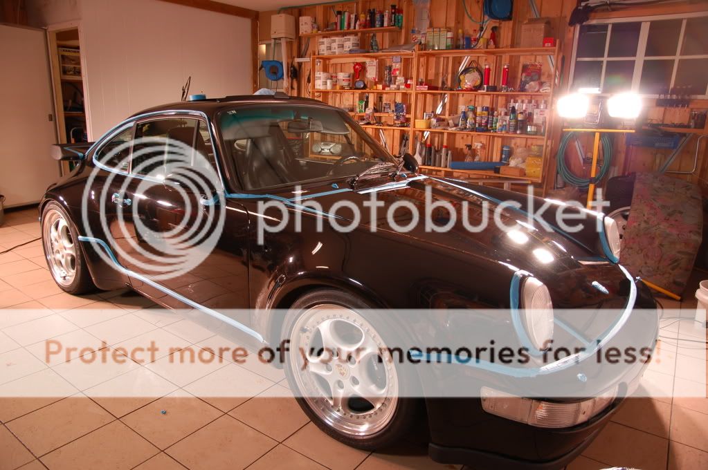

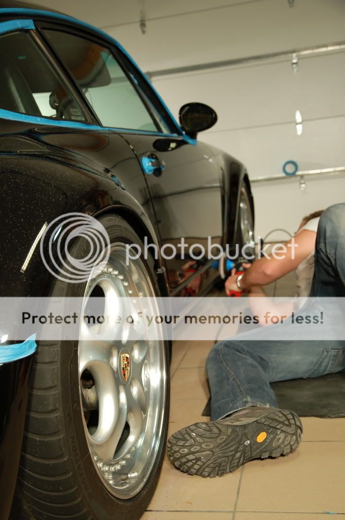

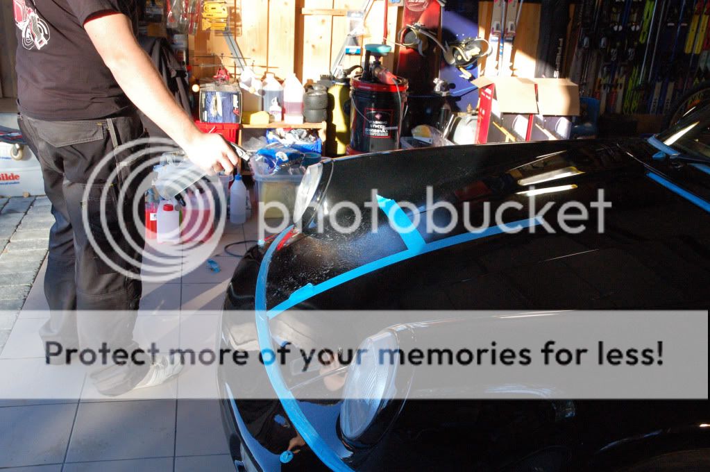

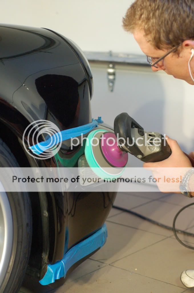

Maskering må til:

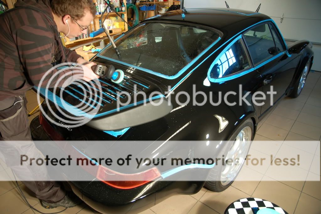

Kombotesting :D
Gikk i gang og testet med følgende kombo:

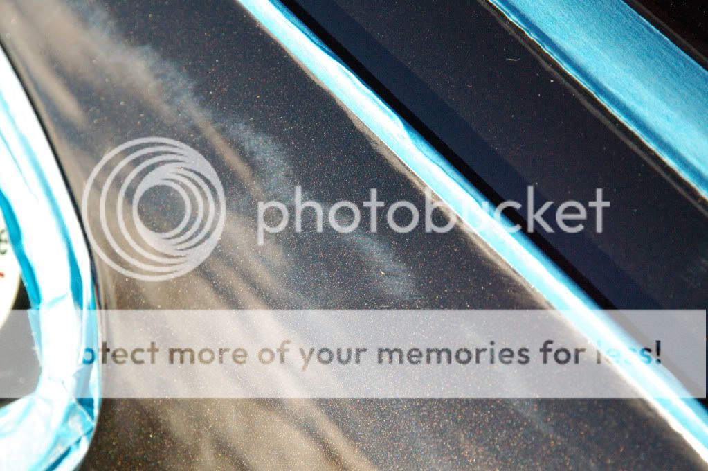

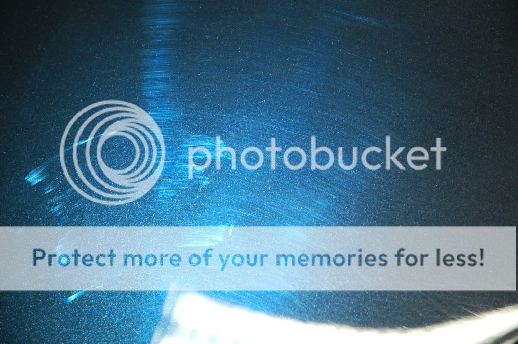

Som ga dette resultatet, tok alle vaskeriper, men tok ikke RDS:

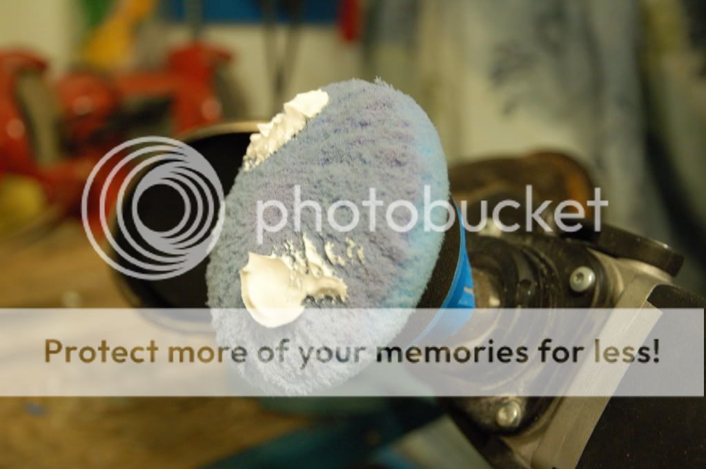

Gikk deretter på med Scholl gul Cutting pad med den nye Scholl S17+ som jeg virkelig må skryte av, den kutter bra, og ikke minst så har den en veeldig lang kjøretid kontra den gamle versjonen.

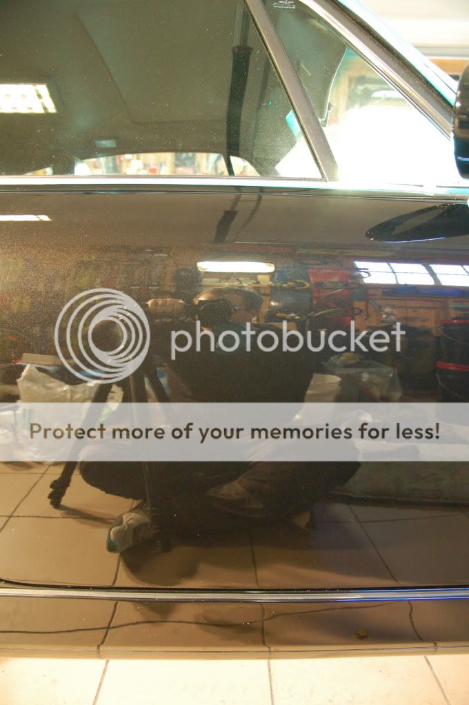

Dobbelsjekk på venstre fremskjerm:
Dette var en kombinasjon jeg var meget godt fornøyd med, var også innon et par andre kombinasjoner også men ble ikke så bra som med denne, uten å måtte gå ned på helt grov rubbing, som jeg ikke valgte å gjøre med denne, for å la det være mest mulig lakk igjen.
Men som sagt, fornøyd med dette:
(kun 1 runde)

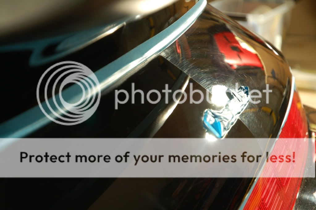

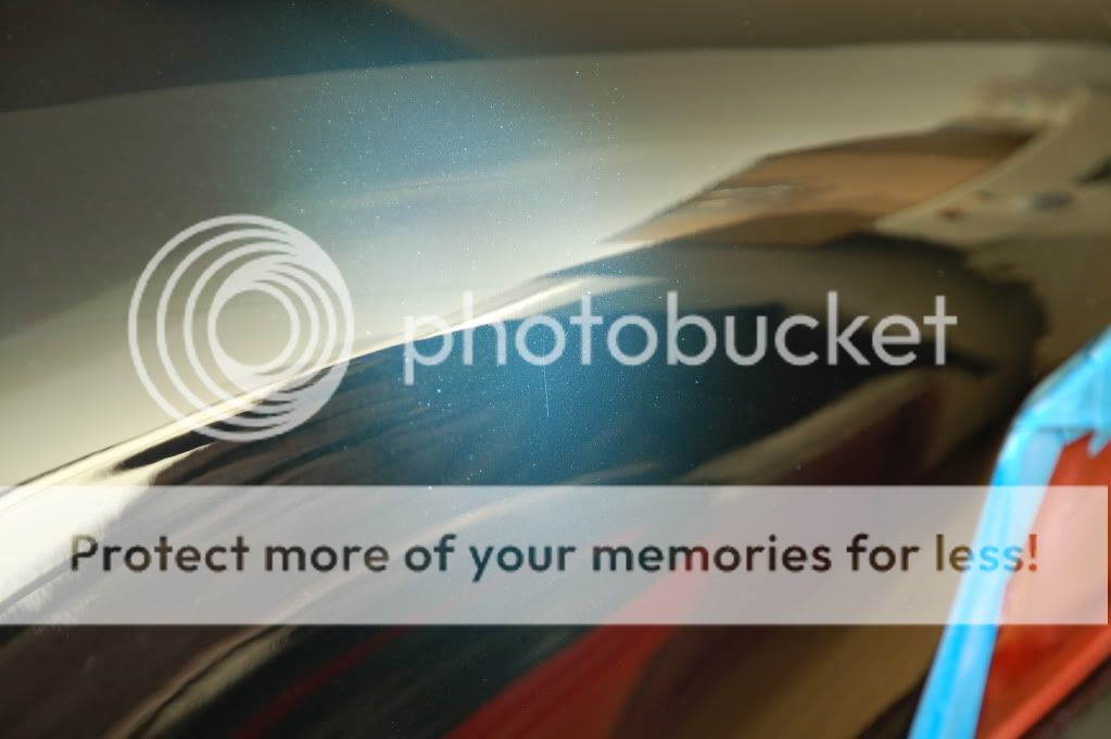

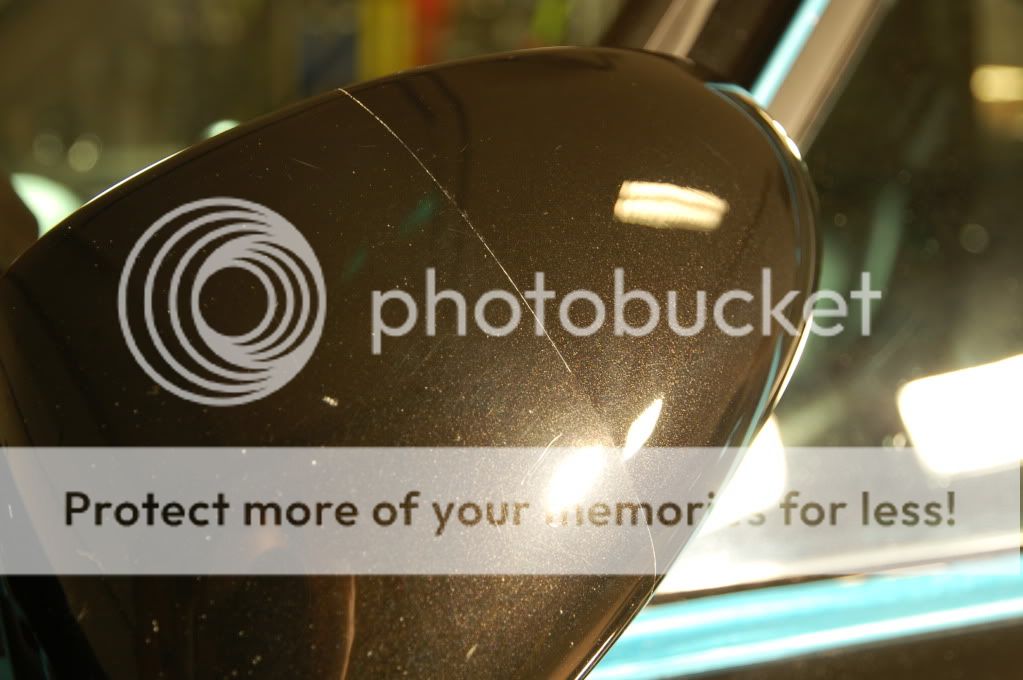

Startet dag 2 med å dempe en noe dypere ripe:
Etter 3 runder:

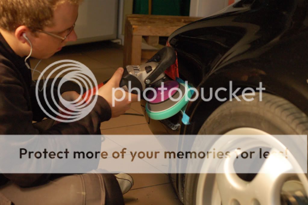

Prøvde på bakfanger med Scholl ull og S17+:
Etter 3 runder:

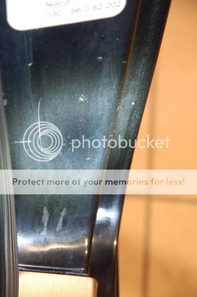

Test med Über grønn + Scholl S30:
Godkjenner denne:

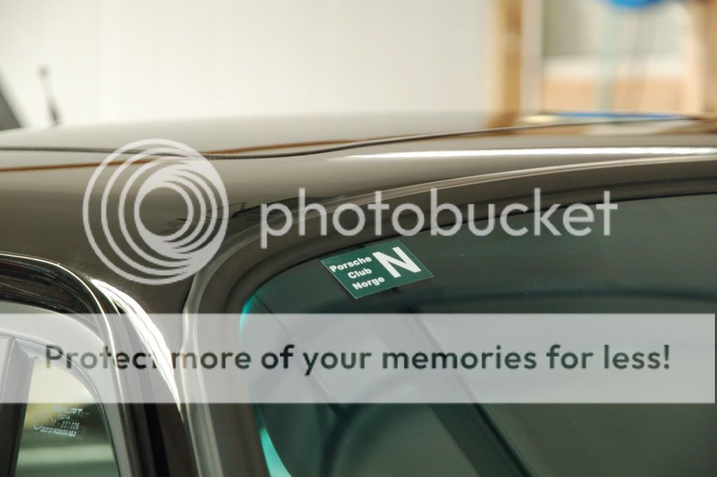

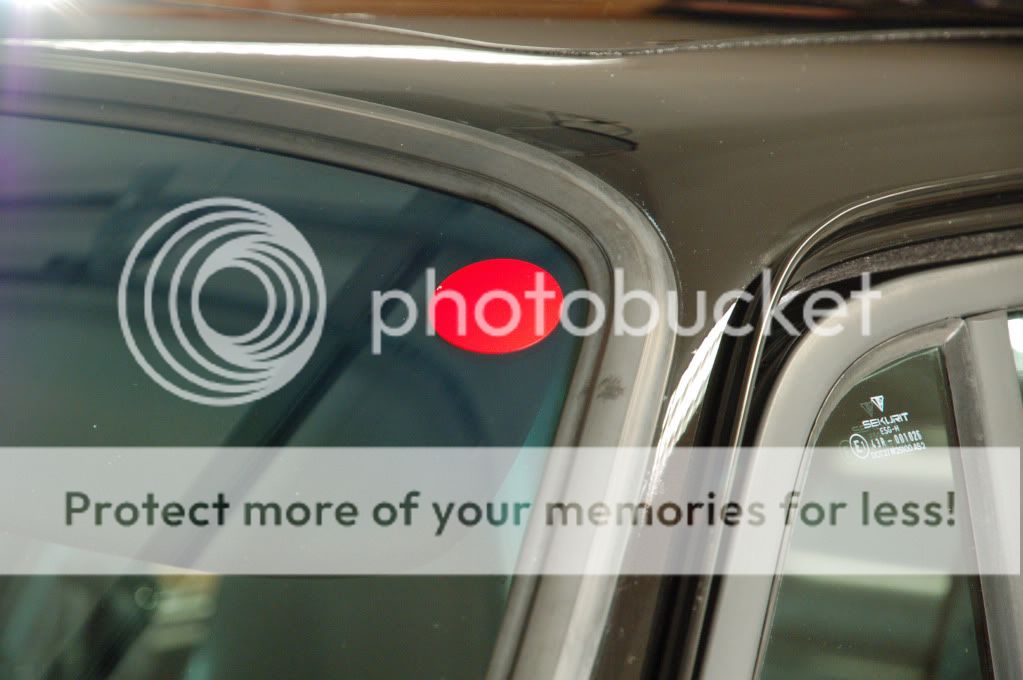

Både jeg og eier var usikre på hva dette symbolet betydde og var enige om at den ville være finere uten:

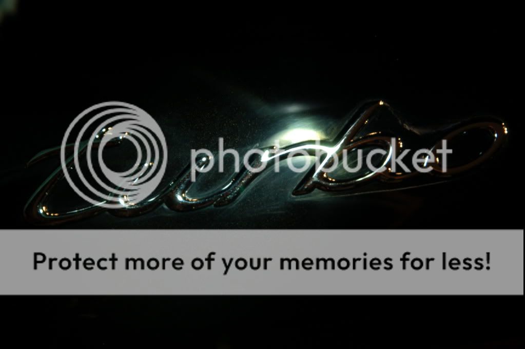

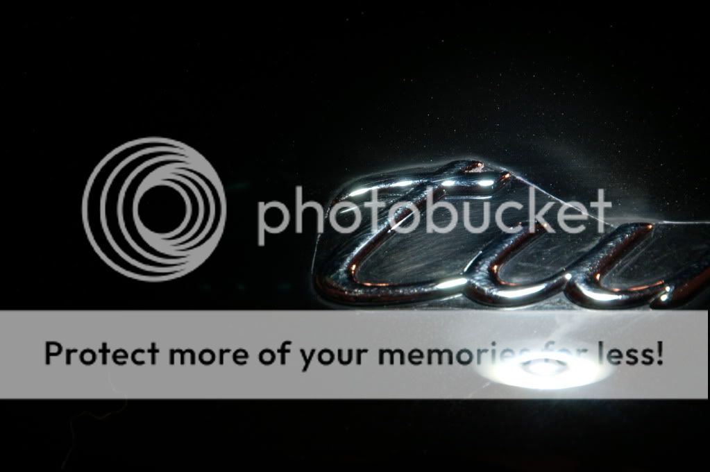

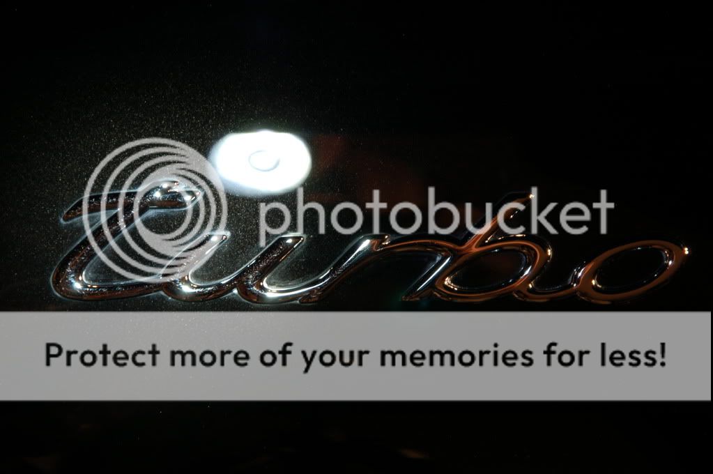

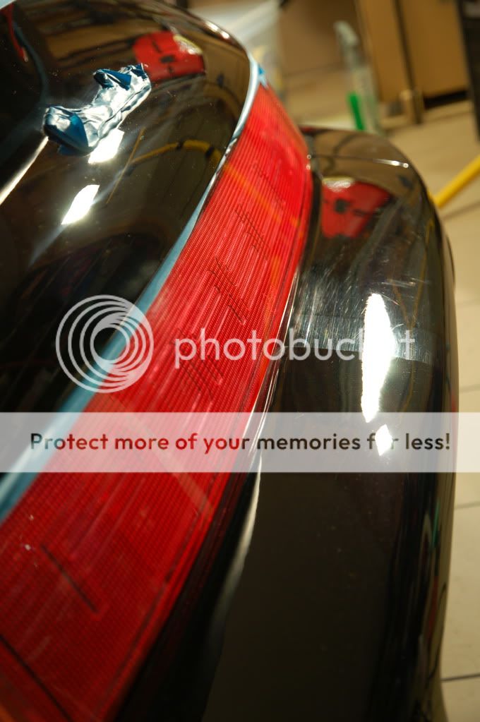

Deretter var det kosetid med turboemblemet, eier lurte litt på hvordan det ville bli rundt det:
Tid brukt: ukjent.
Produkter brukt: DODO detailing sticks, MF, Scholl S03+, S17+ og S30

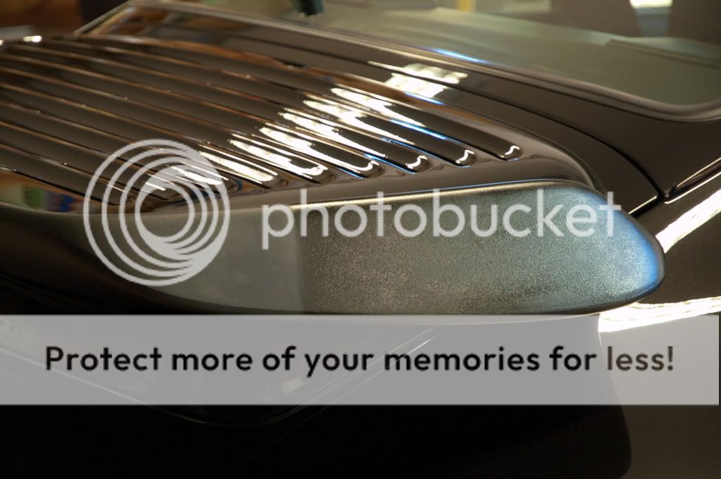

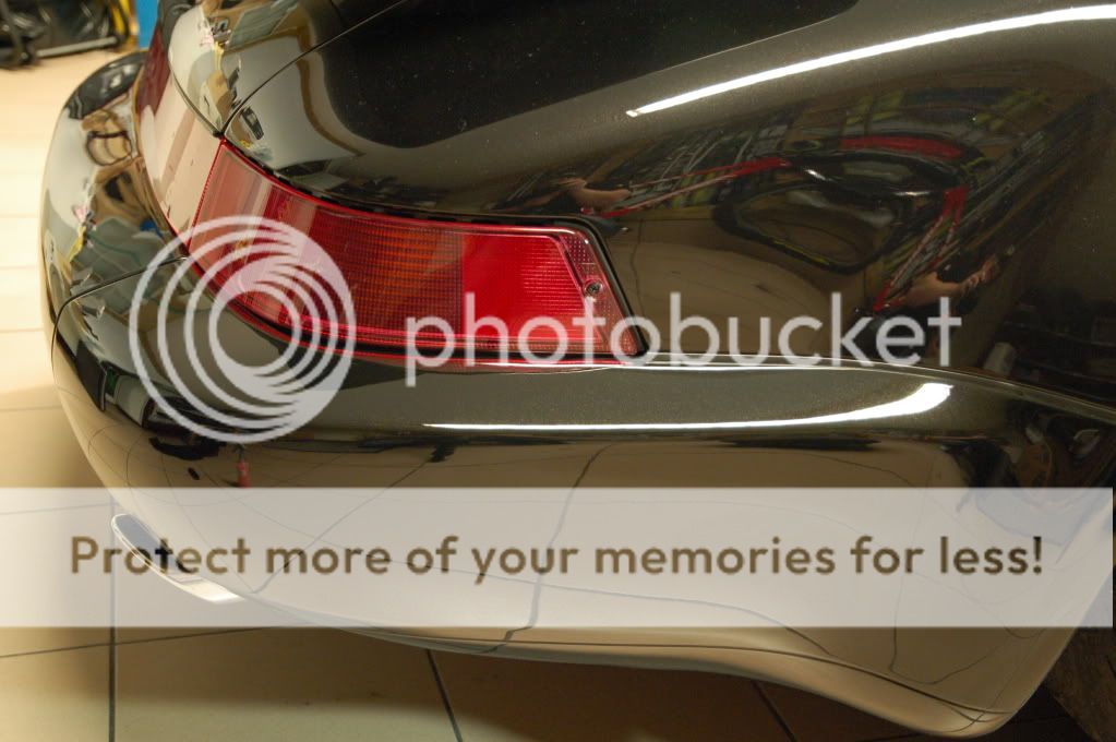

Ikke kjørt ferdig med S30 på bakfangeren, som fint kan sees:
Etter litt grovpolish:
Og etter både S17+ og S30 ble resultatet slik:
Kjørte deretter videre rundt bilen med S30.

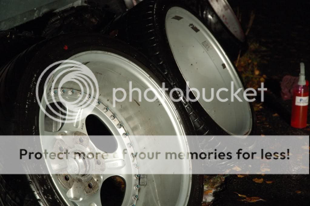

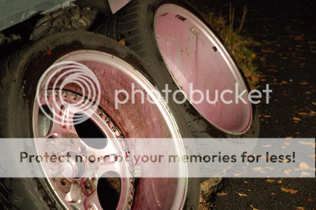

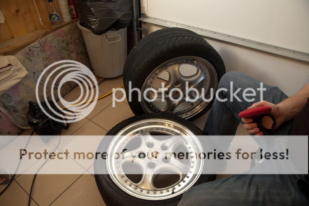

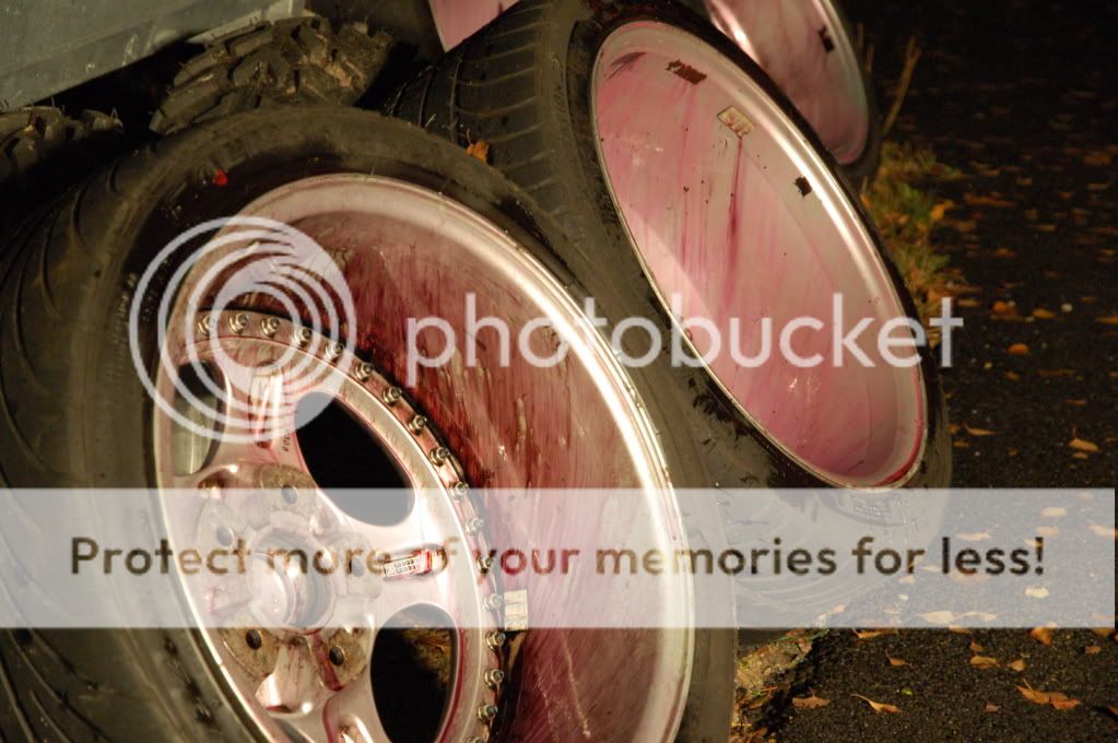

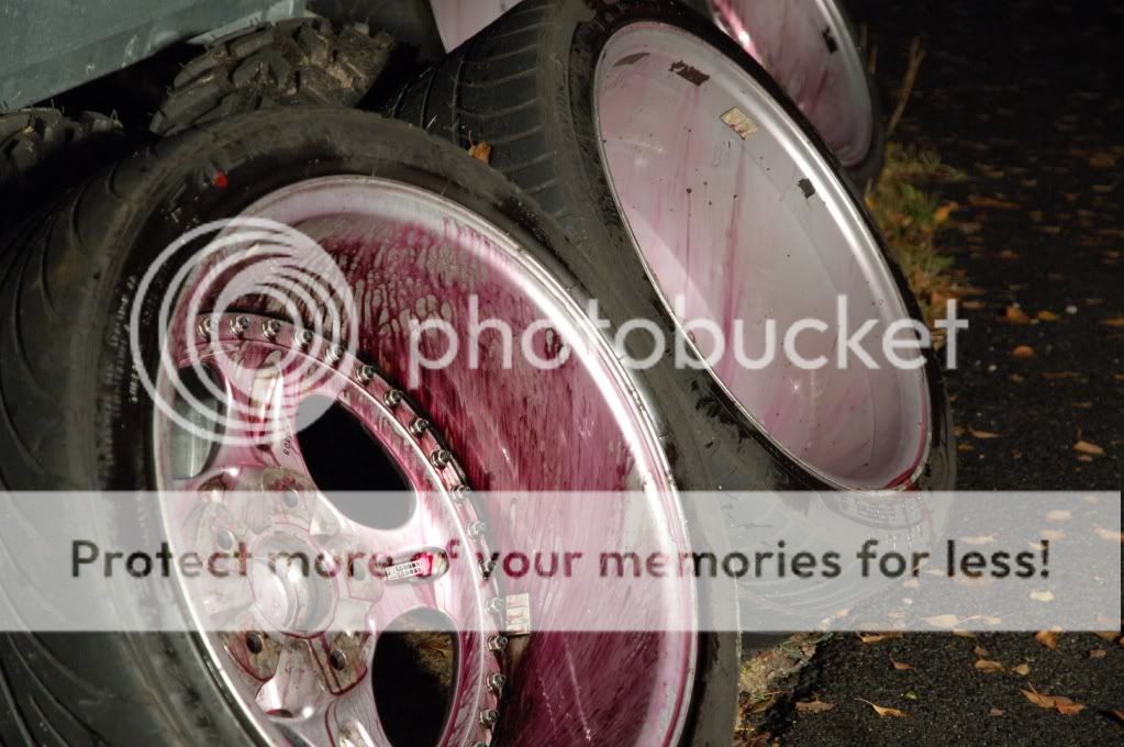

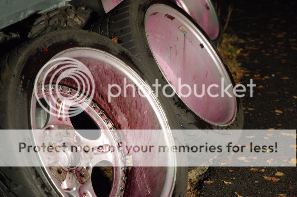

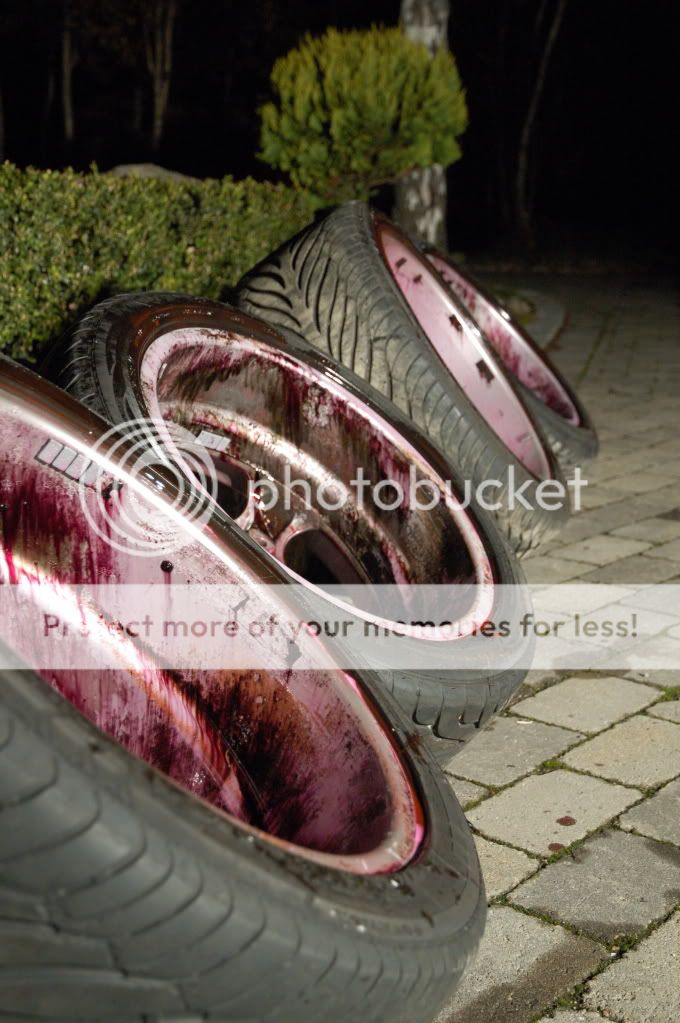

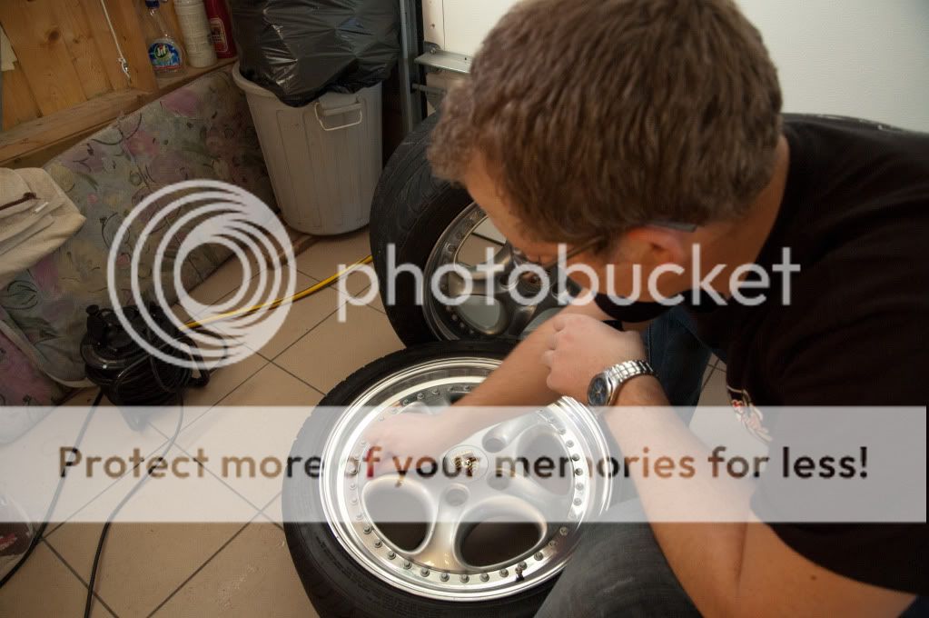

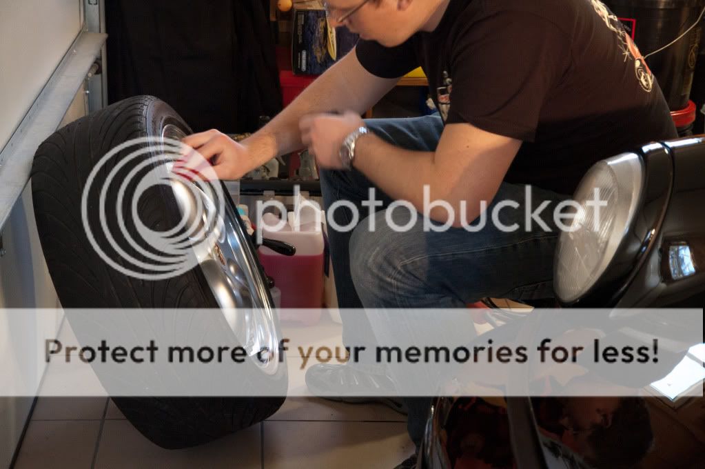

Ankom torsdag ettermiddag og startet med å ta felgsett nr 2:
P21s med halvtime +++ virketid med gjevnlige påføringer.

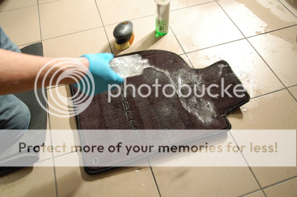

Dette er felger som har blitt herjet noe med, som man kan se på både kantkjøring, sår osv. Dette skal ikke bileier ha på sin kappe da det ikke er lenge siden han kjøpte bilen. I mellomtiden gikk jeg på med rensing av mattene:
Fjernet alle matter og undermatter og starte med å fukte de skikkelig:
Påførte så en sterkere blanding av CG Green Clean og børstet på:
Fuktet mer og sugde opp igjen:
Vola:
Osv:
Før:
Etter:
Så var det ut å se til felgene igjen, som nå hadde fått meget god virketid:
Avspyling og kosting:
Men disse så ikke ut på innsiden, så er ikke verdig å vise annet enn utsiden, men dette var noe eier ikke mente at det var nødvendig å bruke noe mer tid på da dette ikke var noen felger han kom til å bruke til annet enn banekjøring.

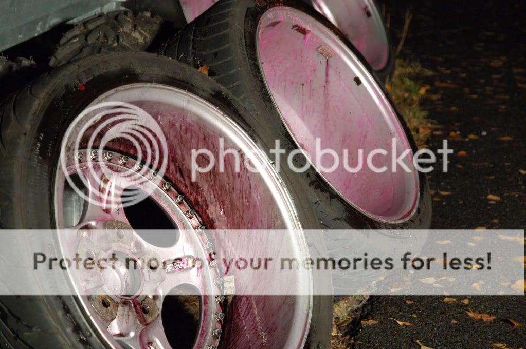

Så i stedet ble felgene lagt om da jeg ville prøve å gjøre et nytt forsøk på de. Felgene ble sist påført P21s på fuktige felger og yr/ i luften, mens denne gangen var både felger tørre og været bedre.
Heldigvis var jeg godt forberedt:
Og ny påføring ble gjort:
Etter en stund var det på med Mothers kosten igjen:
Og dette var det resultatet jeg måtte finne meg i:
Done:

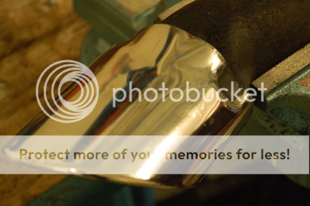

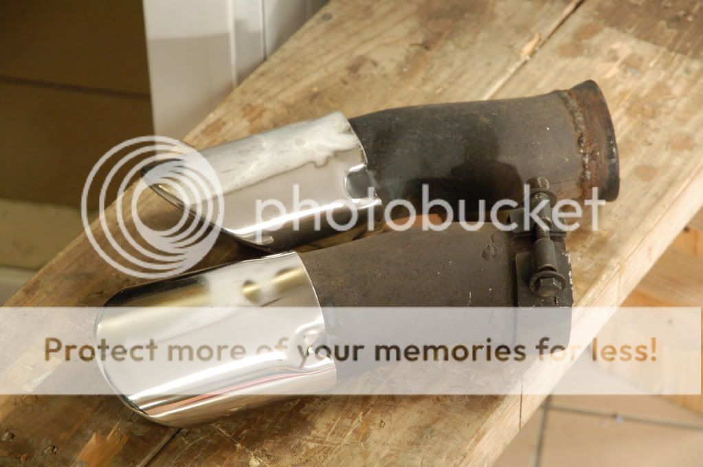

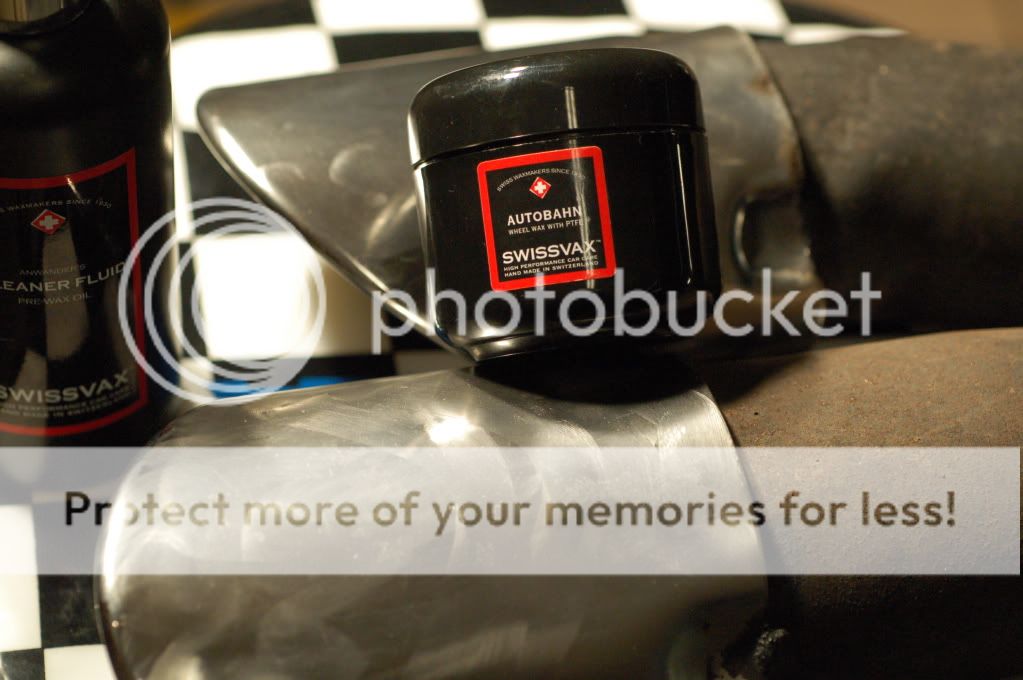

Så var det eksosen som skulle få kjørt seg, begge endestusser ble demontert og tatt inn i verkstedet, festet i skruestikken og klar:

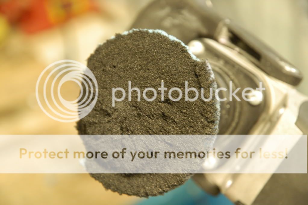

Så var det frem med Scholl blå Cutting pad og Autosol:
Før:
Etter:
Ble også brukt "finpolish":
Det var den puta:
Deretter fikk de en runde med Swissvax Cleaner Fluid og Autobahn:
Beading:

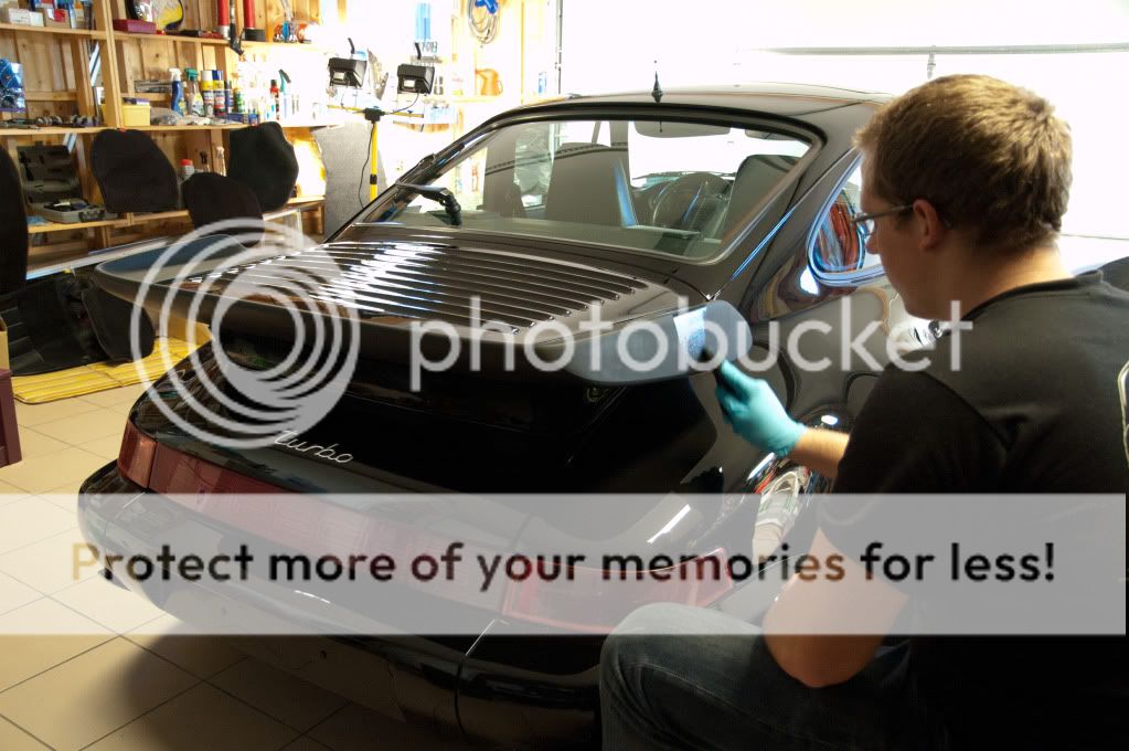

Fredags morgen var det på igjen med maskinen:
Tapen i toppen ble selvsagt fjernet etter bilder var tatt så jeg fikk med alt:

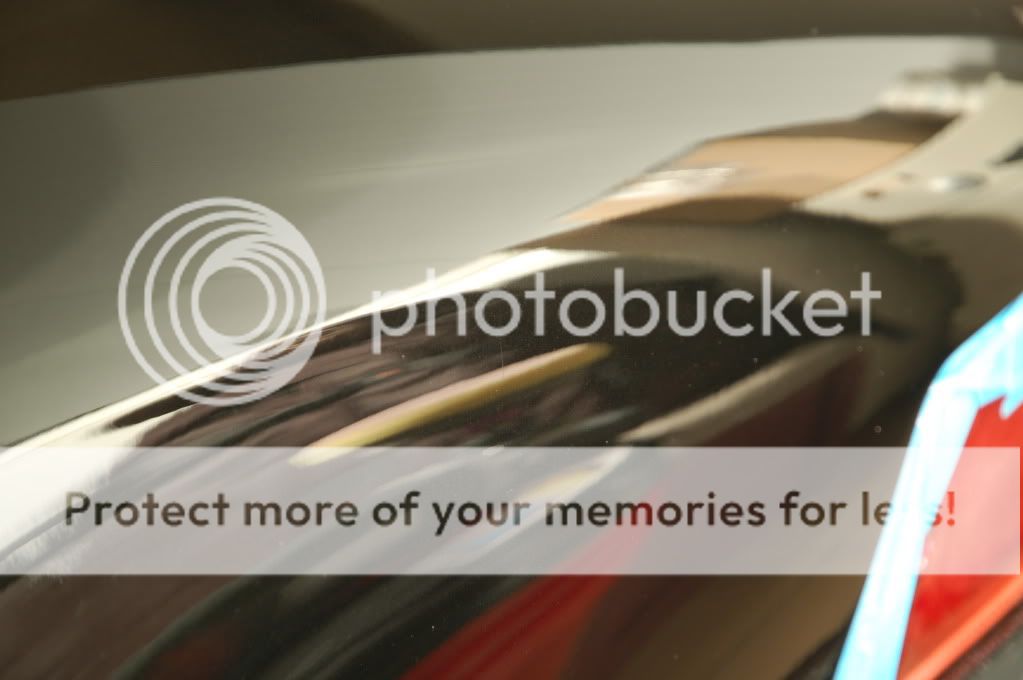

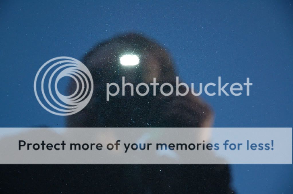

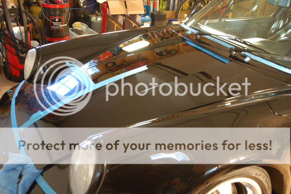

Deretter var det frem med DA maskinen og 3M UFSE for holofjerning:
Siden lakken fikk microriperr av MF så forsikret jeg meg med å HT spyle av wipedow´n.
Sjekk og godkjent.
Solen tittet også frem undervei og ble dobbeltsjekket under den.
Holos :)
Deretter var det inn igjen, tørke forsiktig og fortsette med holofjerning:

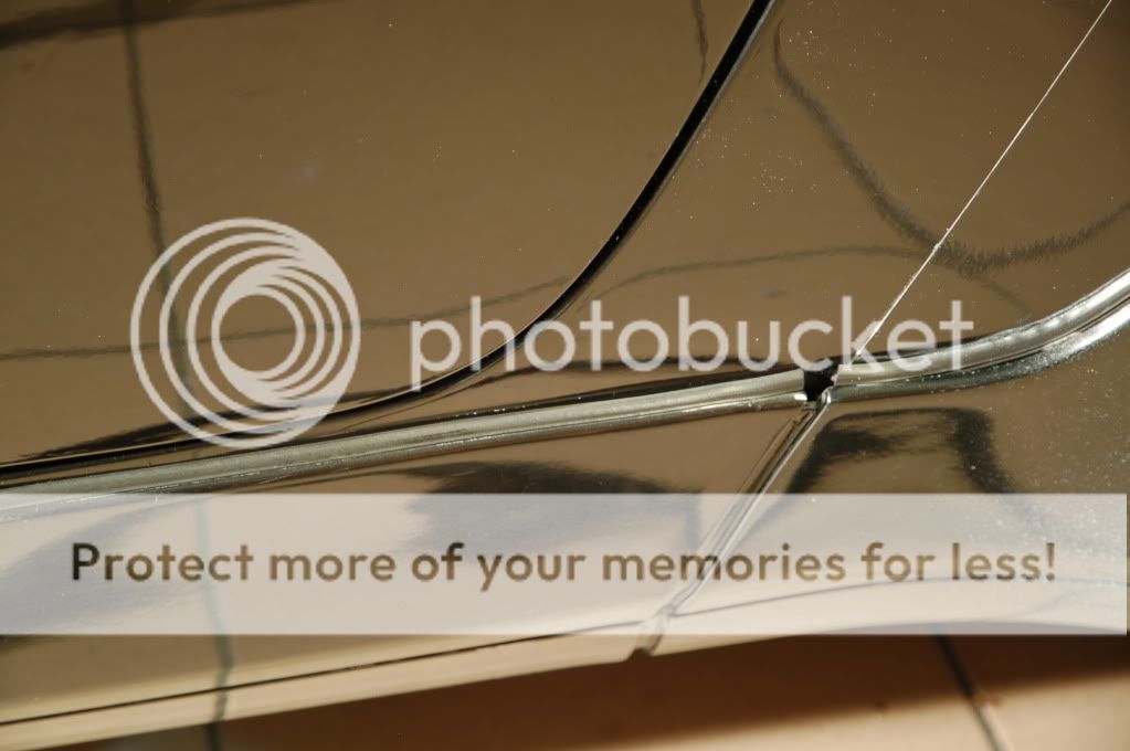

50-50. Ble brukt 3x wipedown med 3M kontrollspray:
Testet også ut denne kombinasjonen over 3M´n + 3 x wipedown for å forsikre meg om at siste steget ikke gav hologrammer:
Blankt ble det iallefall:
Holosjekken blir godkjent:

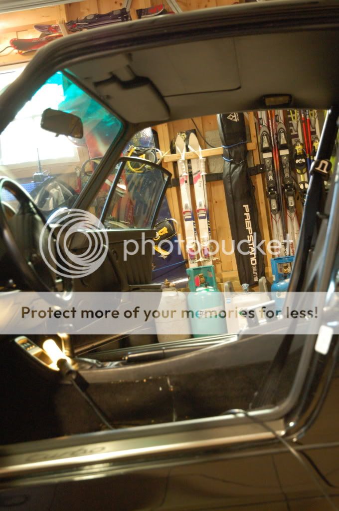

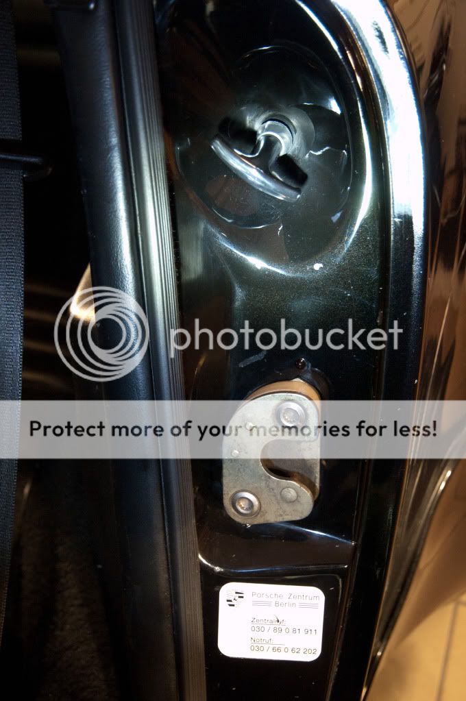

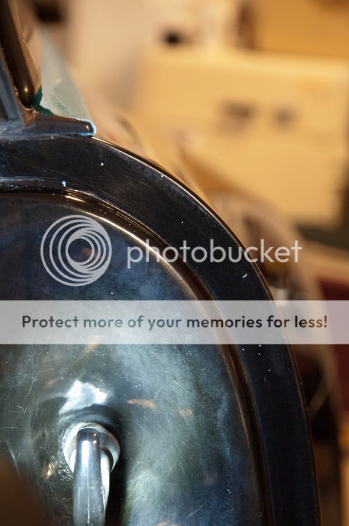

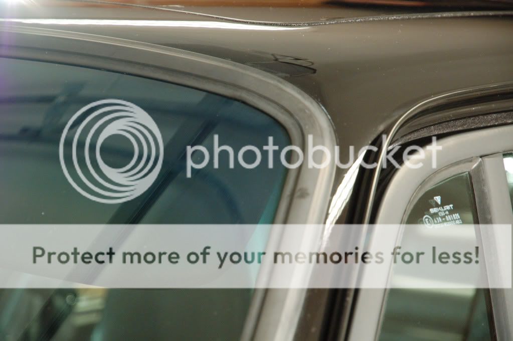

Før jeg gikk tilbake igjen med 3M UFSE tok jeg også en runde inne i dørkarmer da det var veldig falmet lakk her:
Et beskjedent etterbilde:
Så ble bilen kjørt ferdig med 3M UFSE uten å buffe av for å minske MF-riper.

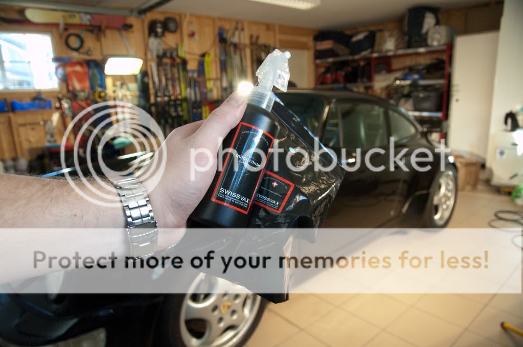

Og her ble det kjøpt inn en Limited Edition Swissvax, brukt, da den ikke lengre er til salgs. Så takk igjen til Hans Martin (hmsilset) for at jeg fikk kjøpe denne voksen:
Dette er desidert den lestteste og mykest voksen jeg har jobbet med, og trengte bare å dyppe applikatoren 5 ganger i krukken på hele bilen.

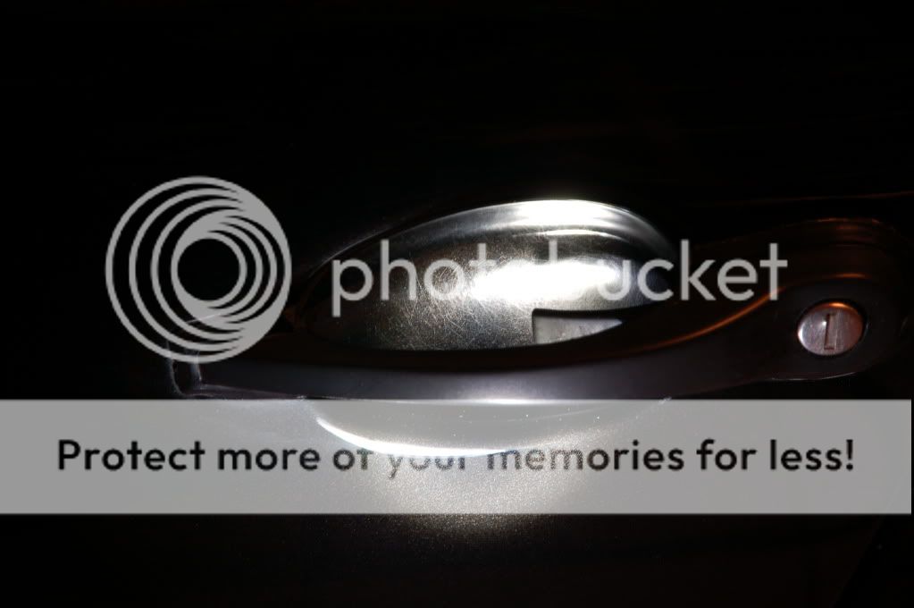

Lørdagen startet jeg med å å gå over plast og gummidetaljer:
Tenkte å teste et produkt jeg har hørt skal være bra:
Ble iallefall meget mørkt og "vått" av dette, ventet noen minutter og gikk over med MF for å ta det som var til overs for å få en mørk men noe mattere finish.

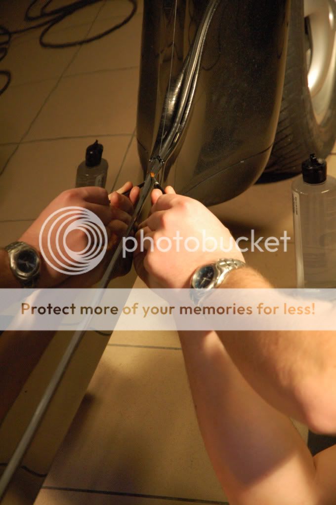

Lister:
Og nedre gummilister ble påført med liiten pensel:

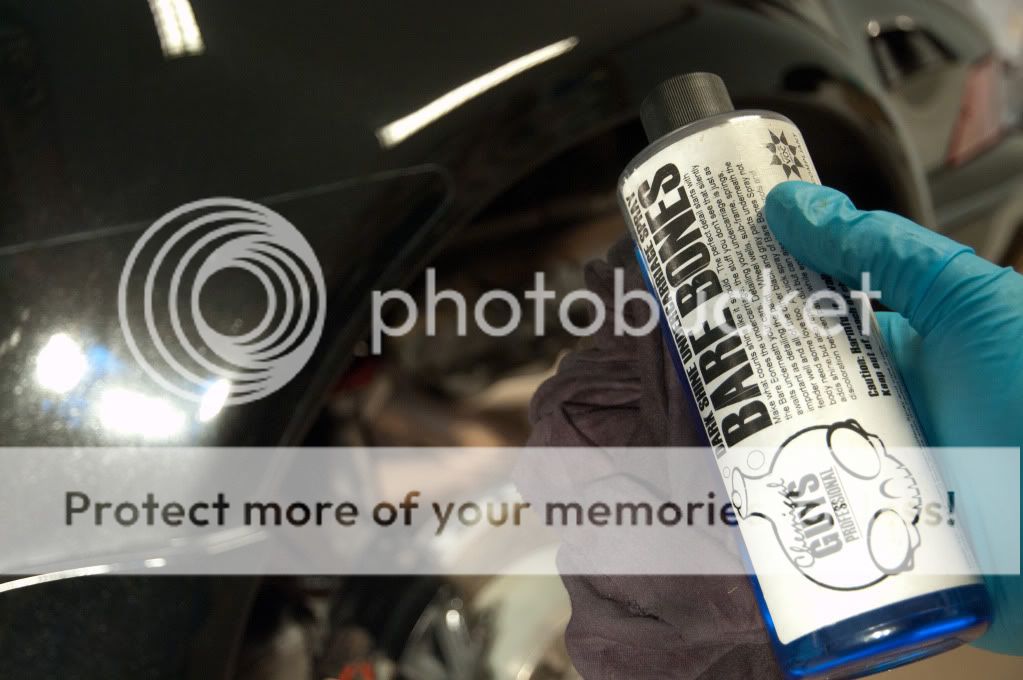

Og CG Bare Bones på plasten:

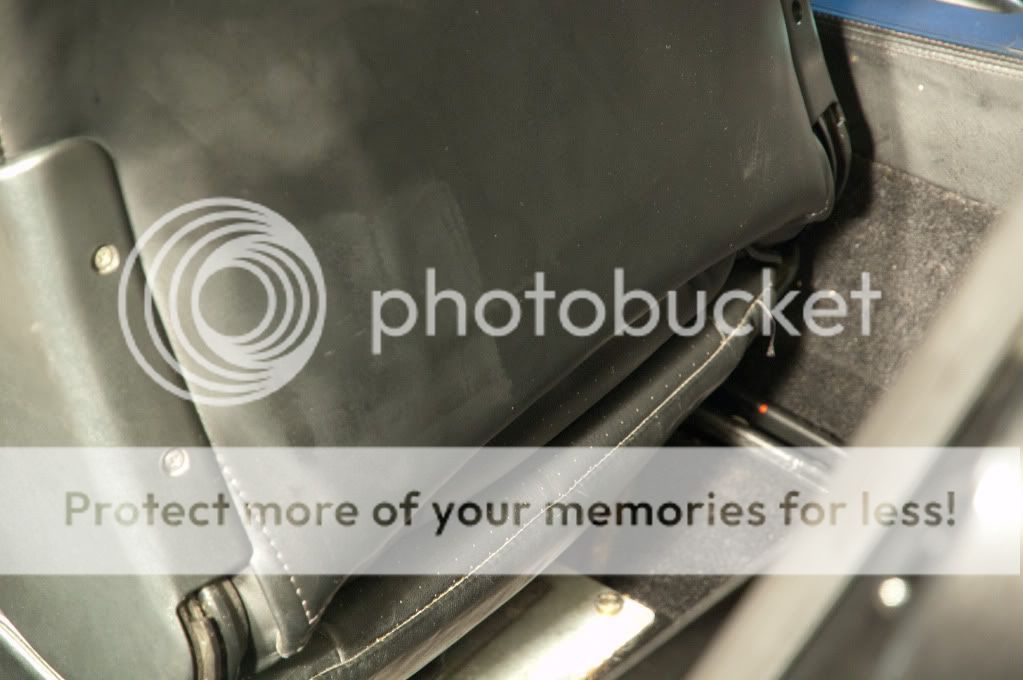

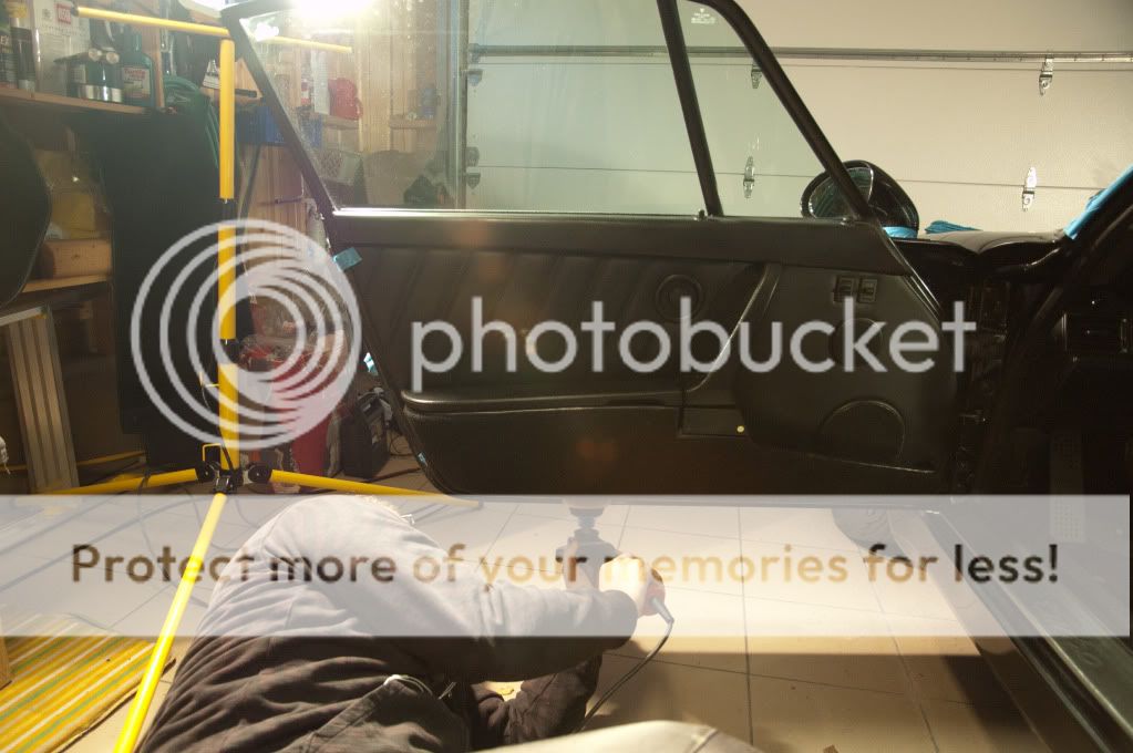

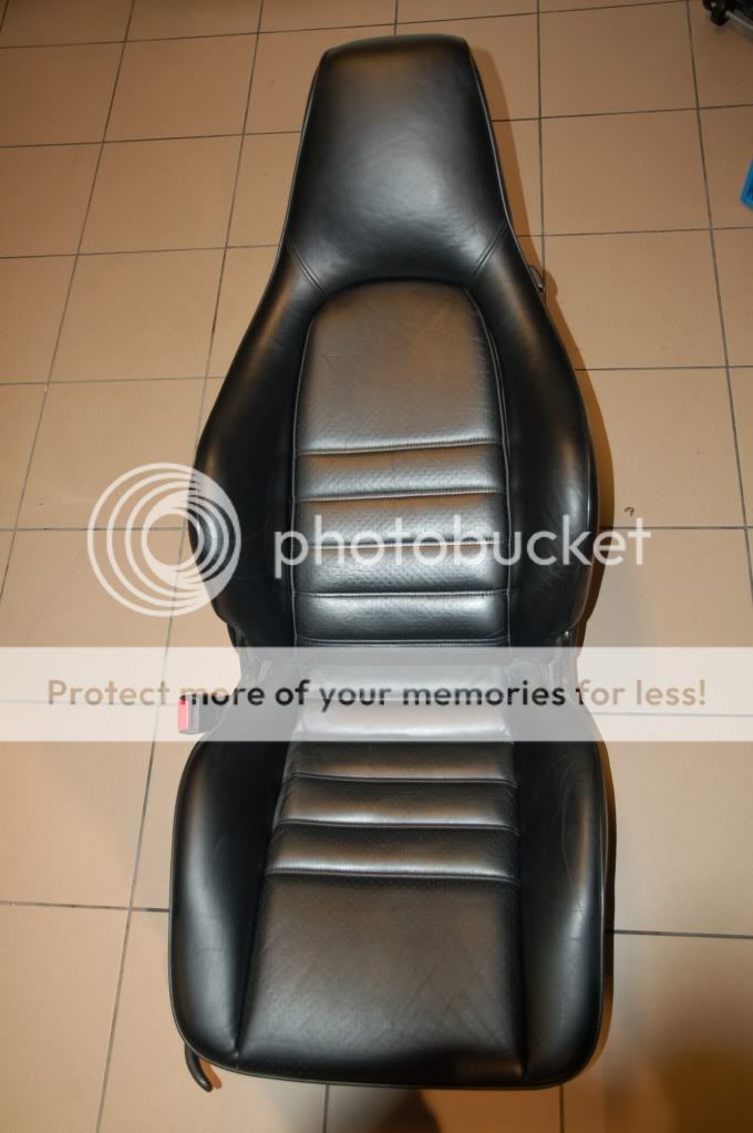

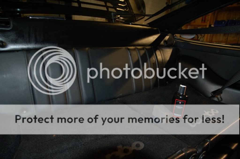

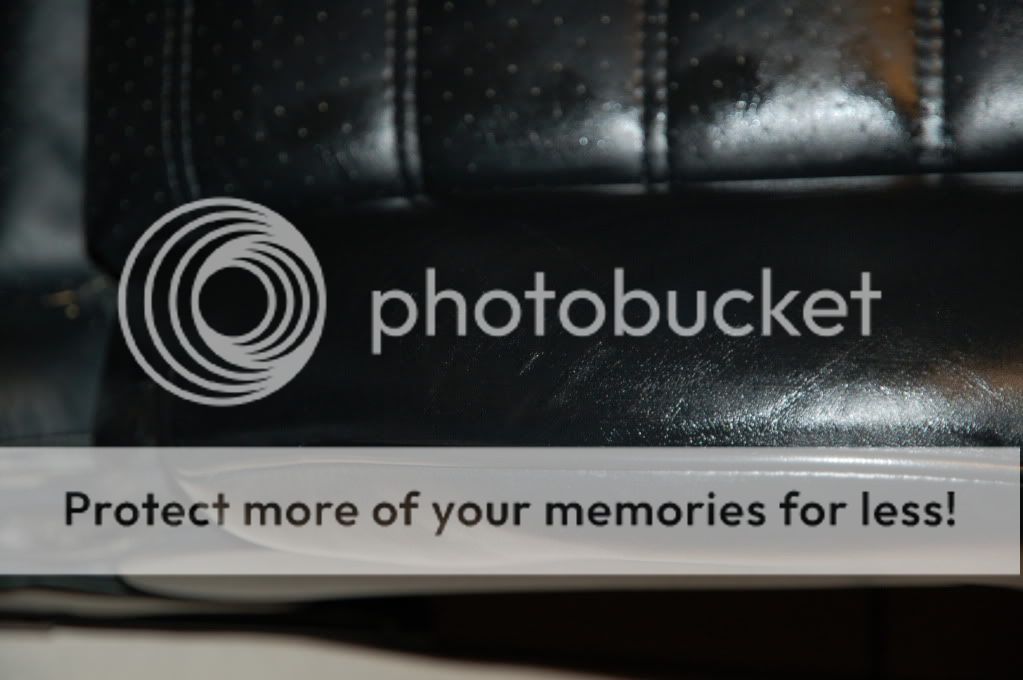

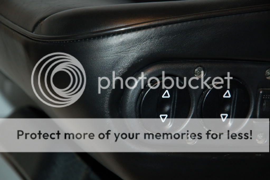

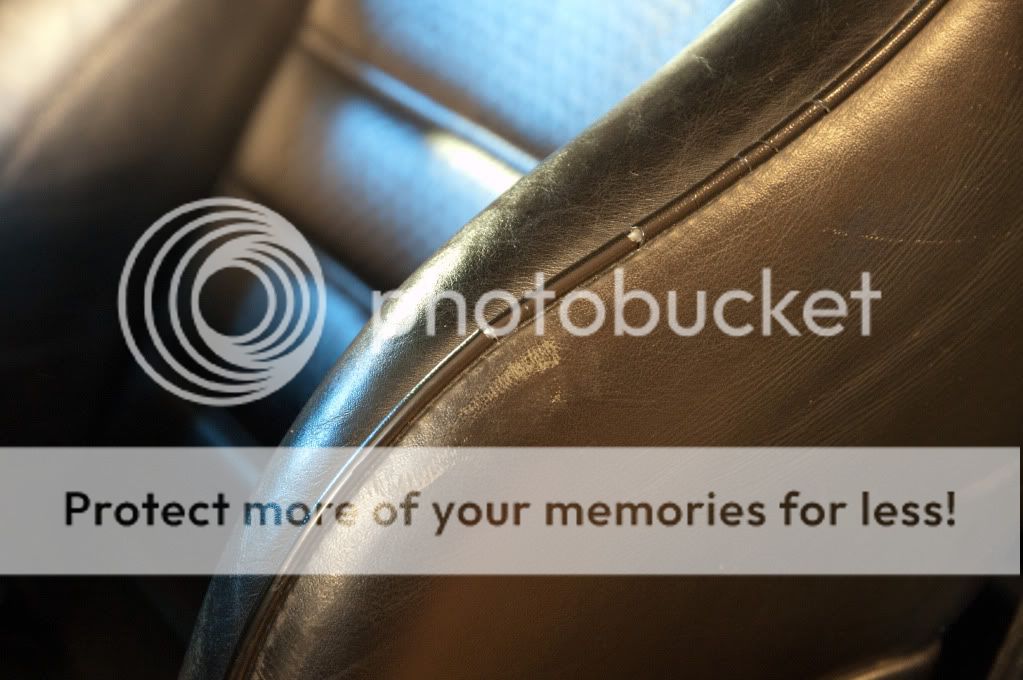

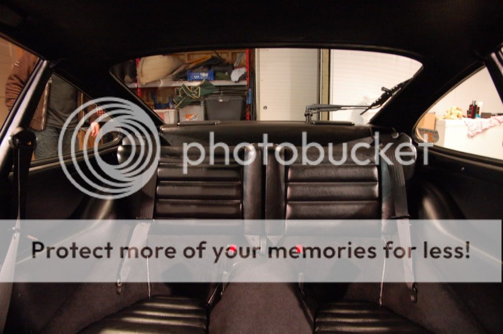

Så var det over på interiøret som også skulle få litt pleie, siden disse er trukket i helskinn så ble det benyttet Swissvax sitt skinnpleiesett.
Skader:
Alt ble først vasket med Leather Cleaner og børste:
Resultat:

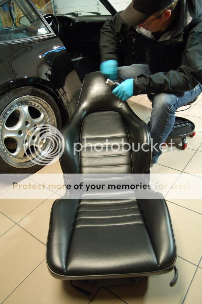

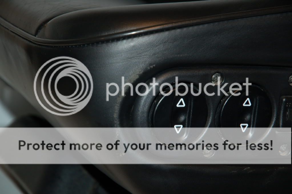

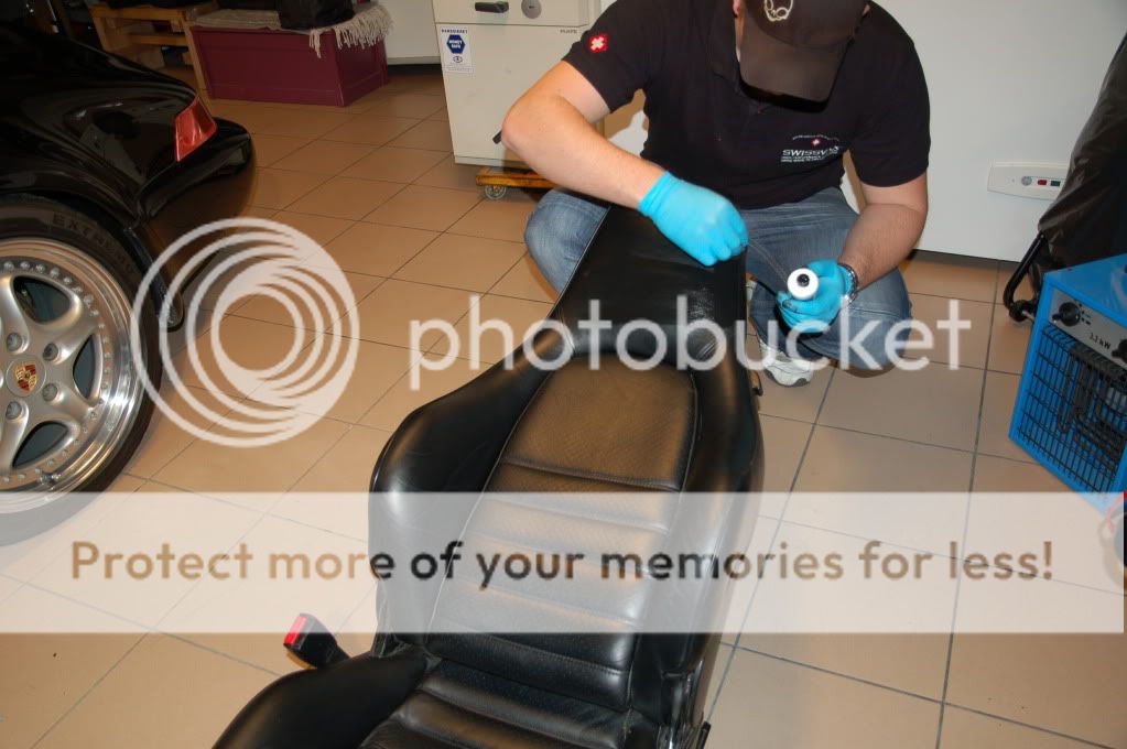

Deretter var det over med Lighterbensin på begge stolene:
Og så var det frem med denne karen:
Siden det var første gangen jeg prøve skinnfarging så tok jeg et lite område bak førerstolen først, og ble noe skeptisk til hele greia, det stod på bruksanvisningen at det kunne bli litt matt, men jeg syntes det ble noe i det matteste laget:
Etter mye testing av både mer produkt, Glaze og melk, ble jeg noe roligere, men fant ut at det lureste kanskje var å gi det noen dager så en kunne se resultatet bedre. Så dermed ble det seende slik ut når jeg avsluttet søndag kveld:

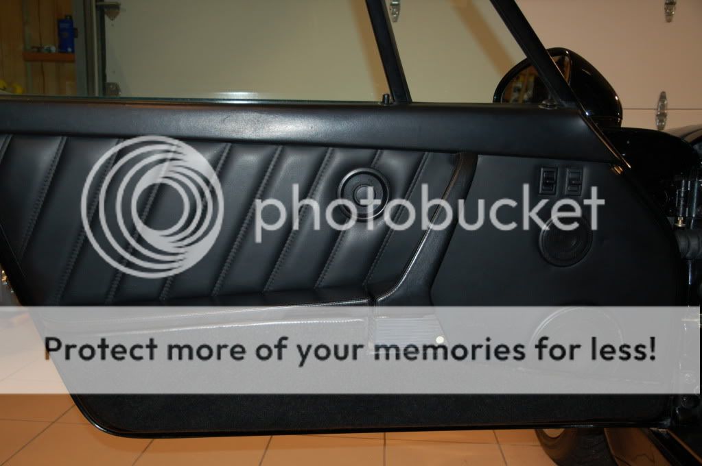

Etter at begge setene ble farget 2 ganger hver og et par 3 timers herdetid var tid for Leather Milk:
Samme med førerstol:
Deretter ble resten av skinnet innvendig påført Leather Milk:

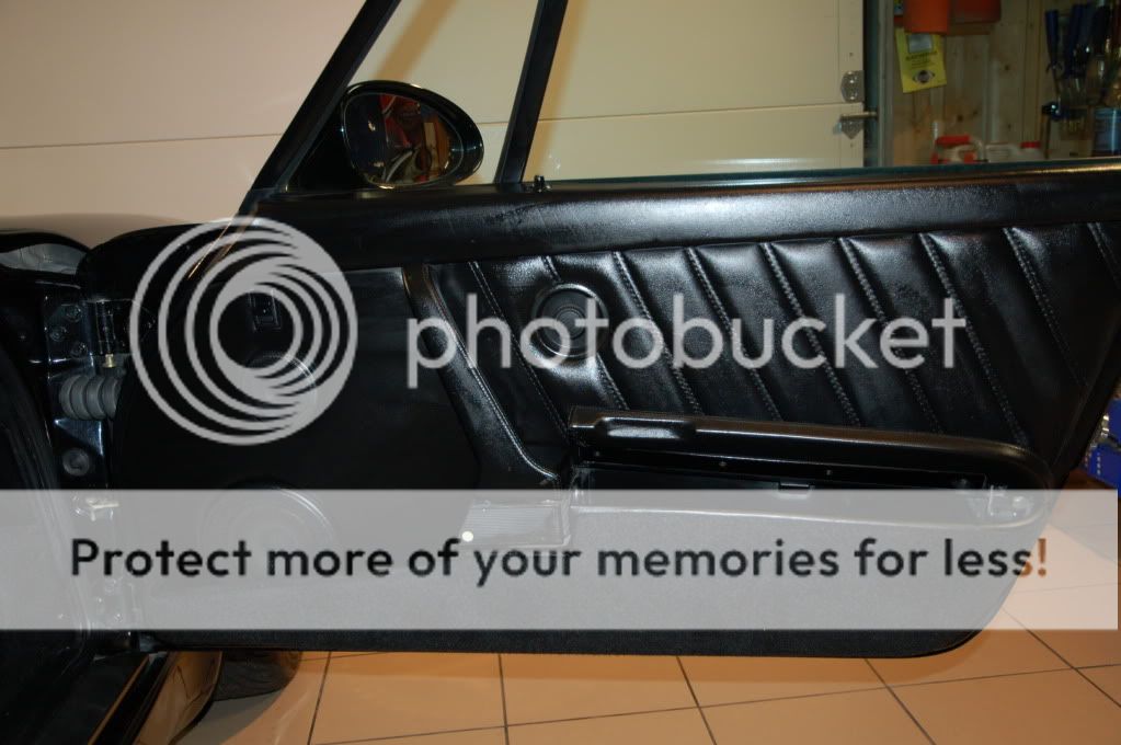

Høyre dør før:
Venstre dør etter:

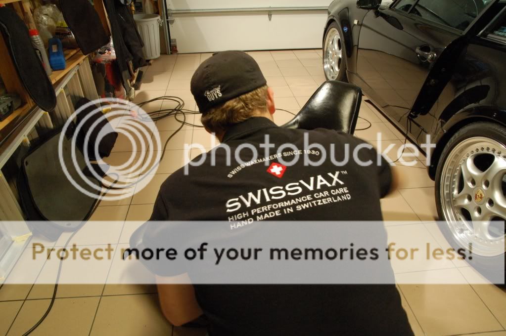

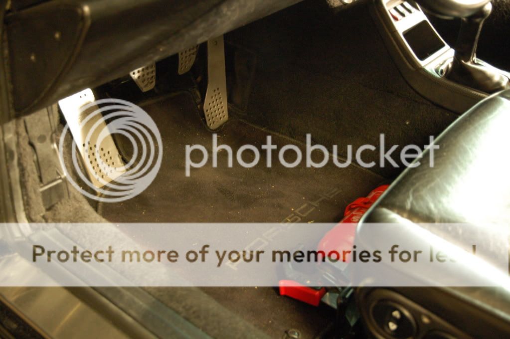

Rengjøring under stolene med støvsuger, MF + Green Clean:
Den ene lykten ble også byttet da den var noe falmet, så da ble det også rengjort med MF + Green Clean bak dem:
Stolene fikk stå og godgjøre seg i garasjen:
Samt dørene ble satt opp slik at Leather milken fikk optimale forhold. Og til de som ikke har prøvd dette settet kan jeg virkelig anbefal det, veldig enkle og gode produkter å jobbe med. Og selv om det ser ut som skinnet er vått og klissete så trekker melken inn i skinnet og den får en mer matt og naturlig farge etterhvert.

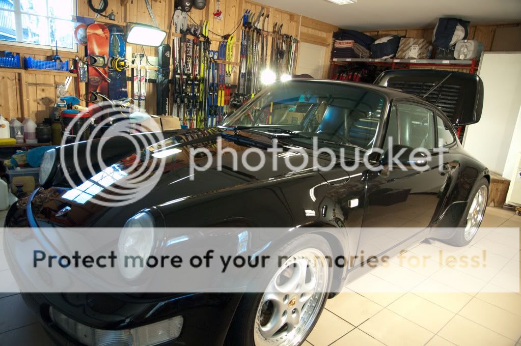

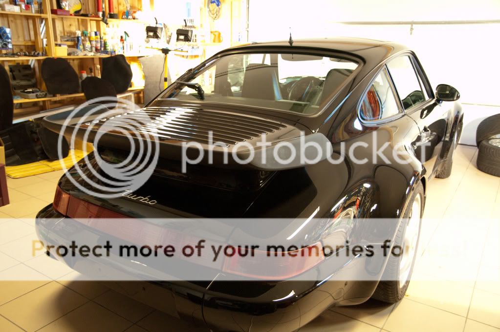

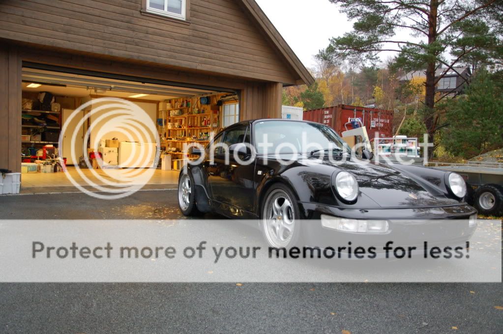

Ferdigbilder:
Takk til Martin for hjelp med ferdigbildene.
