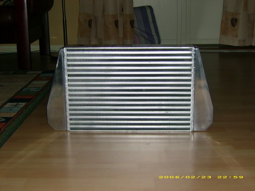

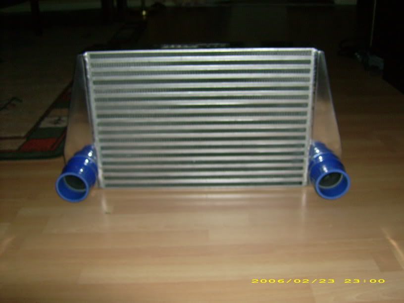

G60 Racing Skrevet Februar 23, 2006 Forfatter Rapporter Share Skrevet Februar 23, 2006 Da var intercooleren kommet og tror faktisk den kommer til og passe veldig bra! I likhet med cooleren til acoupe så passet den akkuratt i en rs fanger (BTW: RS leppe fortsatt til salgs) Olje kljøleren kommer i starten av neste uke tror jeg. Foresten noen som har dette på corrado? Jeg kjøpte et bolt on kit fra SS tuning med termostat... Noen innspill? Bilder av cooleren utv og inv kommer etter jobb Siter 99 Audi A6 2,5 Tdi Quatro Chip motor og gir. 89 Corrado 16vt projekt! (x) 02 Caddy TDI små mods. Turbo is life! Lenke til kommentar Del på andre sider More sharing options...
G60 Racing Skrevet Februar 23, 2006 Forfatter Rapporter Share Skrevet Februar 23, 2006 Da var det på tide med noe bilder! :D Nå kan dere se str på cooleren:D Har også bestilt noen deler i dag! Slissede skiver forran og bak Street br. klosser (kan sammenliknes med red stuff) Radiator wifte uppgrade ( kan bli spennende og se hva dette er :D) Siter 99 Audi A6 2,5 Tdi Quatro Chip motor og gir. 89 Corrado 16vt projekt! (x) 02 Caddy TDI små mods. Turbo is life! Lenke til kommentar Del på andre sider More sharing options...
