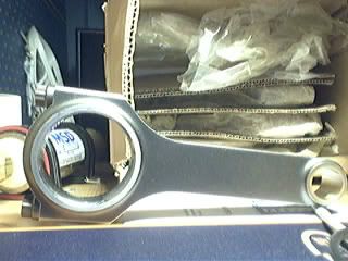

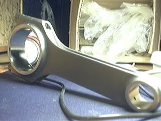

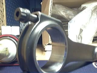

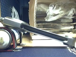

har da endelig mottat h-profil rådene, så det blir et "lite steg tilbake" ettersom jeg allerede satte inn s4 rådene.. men dette er jo bare morro da, hvertfall når man skal sette inn slikt gotteri! ;D:D
