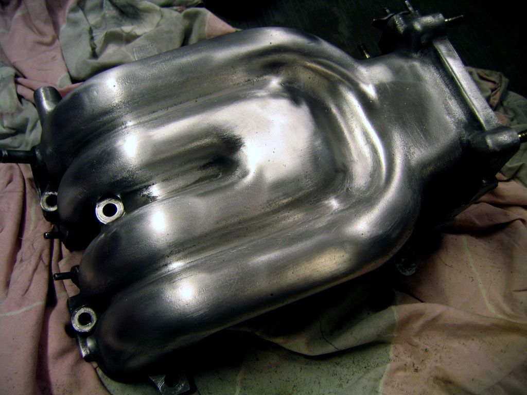

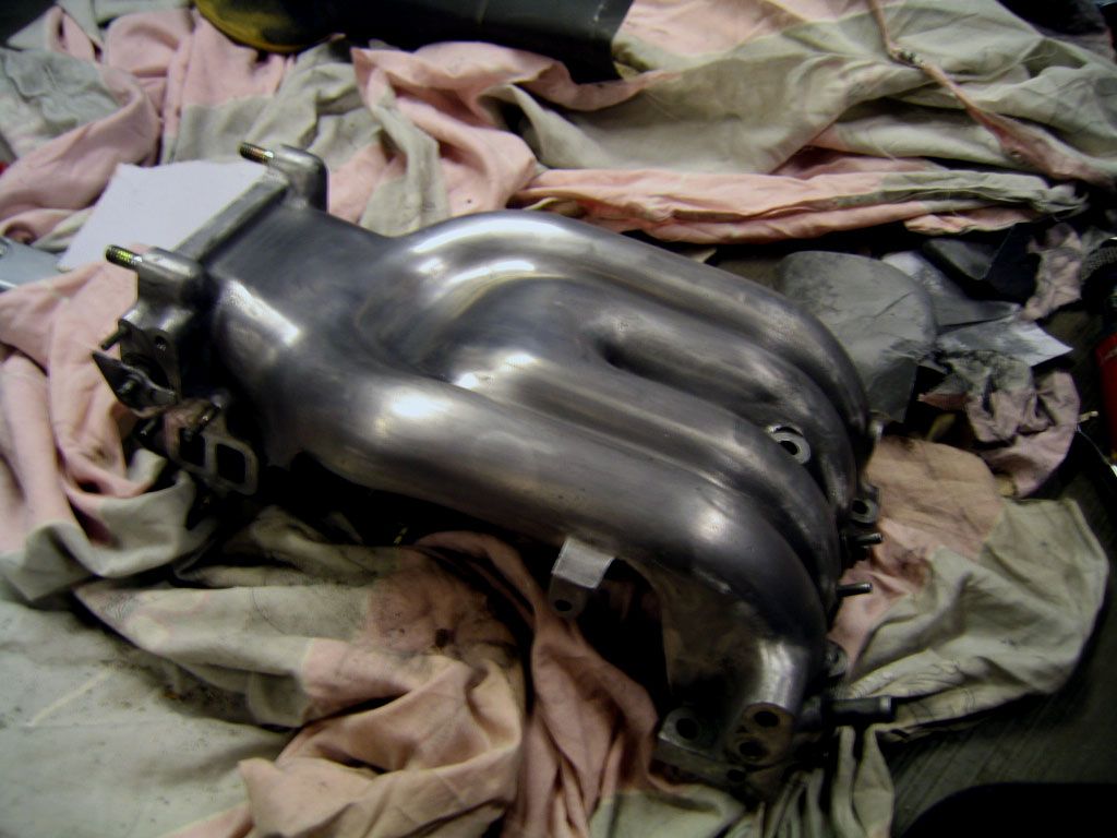

Jeg fikk pluteslig for meg i går kveld att jeg skulle polere litt, jeg begynte seint og ga meg ikke før klokka var 00:30, da hadde jeg fått av insuget.
Rett etter jeg slutta på skolen i dag var det hjem å pusse og polere:

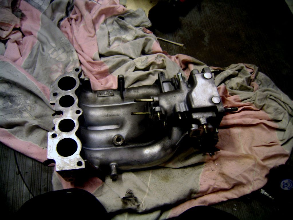

Har ingen bilder fra før jeg begynte i dag, men har ett fra i sommer.
Det som var mest dritt, var att forigje eier selfølgelig hadde lakert den før, så møkka sitter nestene som lim noen steder..:S

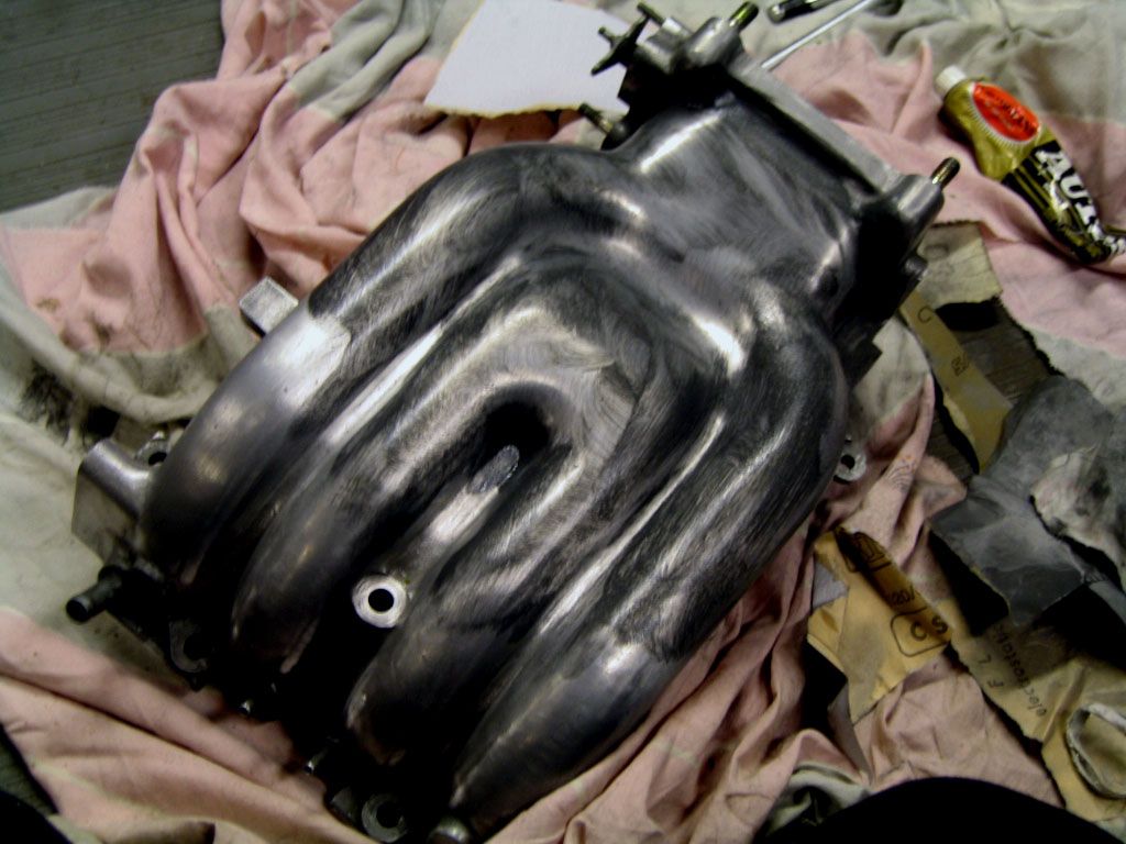

Der har jeg pussa ned en god del
Undersiden

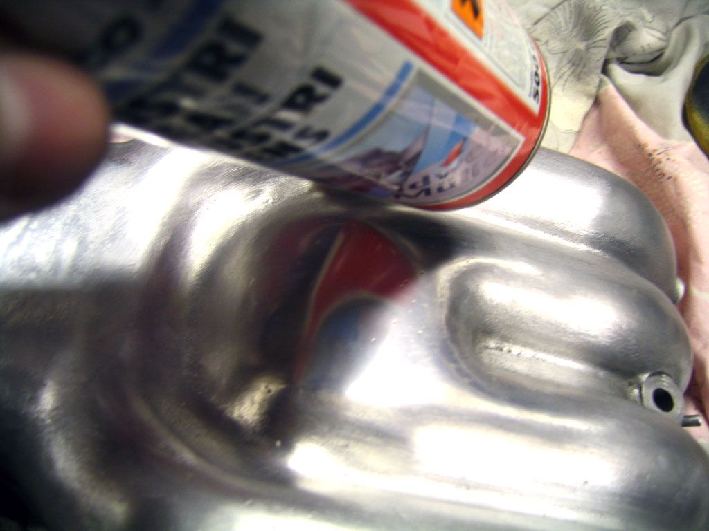

Poleres det utover
Auto sol er tingen:)
Her ser du det begynner og bli litt blankere, kan jo værtfall speile noe der:)
Det var det jeg rakk for i dag, mere jobbing blr det vel på torsdag tipper jeg..

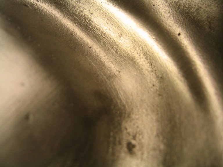

Ett problem jeg lurer på er som følgende:
Det blir sånn "porer", er det noen som har oppstått under støpinga? att aluminiumen har kokt? Går det ikke ann å få bort du hulla? syntes bare det kommer nye... damndamn

har gjort lignende med en del aluminium. pusser med slipepapir gradvis opp til 1000 korn(evt luftverktøy med pusseskive/svamp), synes ikke autosol er det beste til slikt egentlig, blir fortere stygt igjen og må jobbe mer for å få det strøkent.
fikk tak i noen blokker med polerpasta på ekeberg en gang, bruker salisalskive (tøyfiller sydd sammen) på drill og polerer i vei, er du nøye med forarbeidet får du det helt som speil.

Skal du ha bra resultat må du pusse med sandpapir først. Begynn på rundt 400 og gå oppover. Så tar du å polerer når innsuget har blitt glatt og uten nupper\porer.
okej takk, jeg er langt fra ferdig, ville bare se litt hvordan det ble;)
takk for tipset:)

Har etter noe erfaring ( ikke bil, men andre gjenstander ) kommet opp med en god "oppskrift" for velykket polering/sliping av gjenstander av metall
1
Start med en ganske grov sandpapir. Alt fra 160 - 200. Med dette sandpapiret sliper du ned alle "groper" og andre artifacts som sitter under overflaten. Husk: Jo mere du pusser i den tidlige fasen, jo mindre slit blir det senere.
2.
Nå er det dags for litt finere. Jeg ville ha tatt 200-400-800 og avsluttet med 1000.
3.
Som siste del av pussingen sliper du et 1000 papir mot et annet 1000 papir MANGE GANGER. Slip forsiktig over mange ganger på gjenstanden til du får et ønsket resultat.

kan fortelle att jeg omsider fikk bort de værste porene.. skulle bare hatt litt mindre rondell.. sånn att jeg kunne grov slipa litt i kriker og kroker:)
