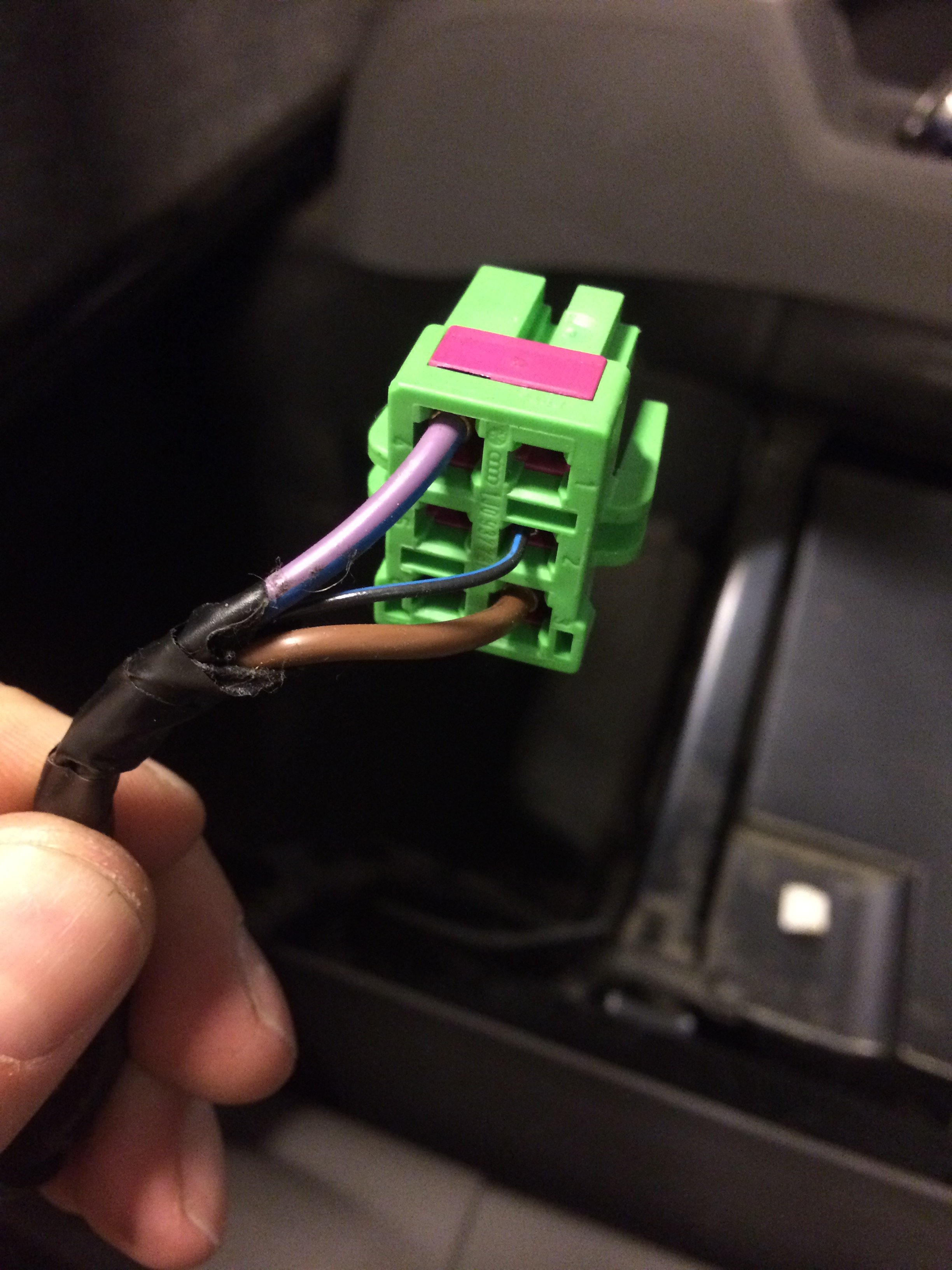

Fra hvilken modell touran fikk du seter fra? Jeg får nok antageligvis liv i førersete ved å koble farge på farge men blir en lilla/blå til overs fra bilens ledningsnett. På passasjersiden er det 3 ledninger fra bilen og 5 på stolen. Legger med bilde av ledningsnettet fra bilen på passasjersiden og et fra stolen (lik på begge sider). -

Har 6 inn til førersete fra bilen, men 5 ledninger til sete. Fargene stemmer men den 6. fargen fra bilen er en litt tykkere lilla/blå. På passasjerstolen er det kun 3 ledninger fra bilen ja, men lik ledningsnett på stolen som førersete (5 ledninger). Sitter en rele/styringsboks på hver av touransetene mens på caddy satt det kun en på førersete. -
