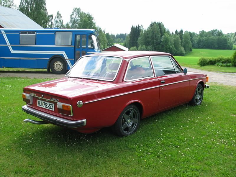

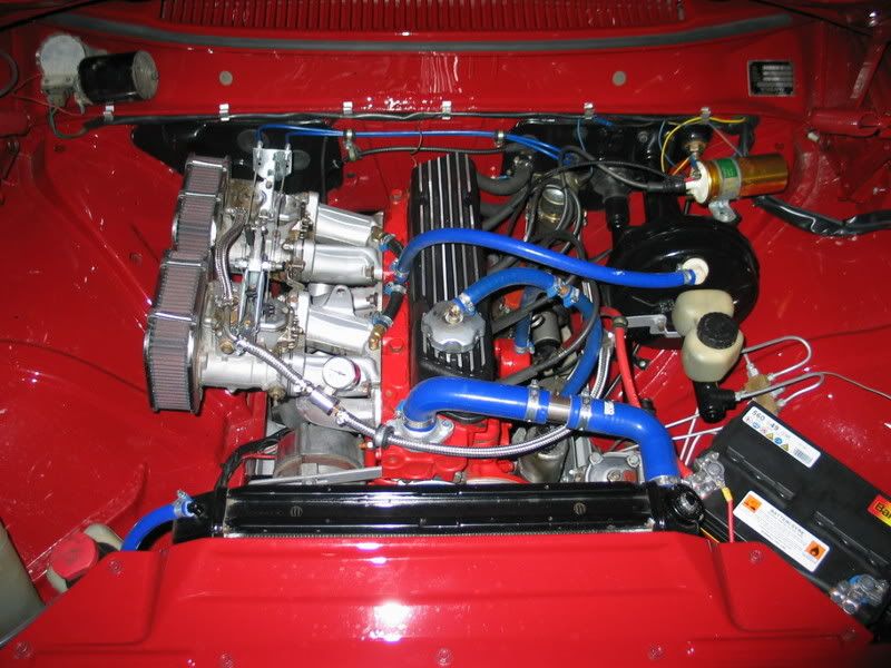

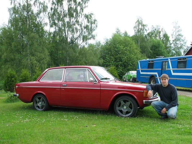

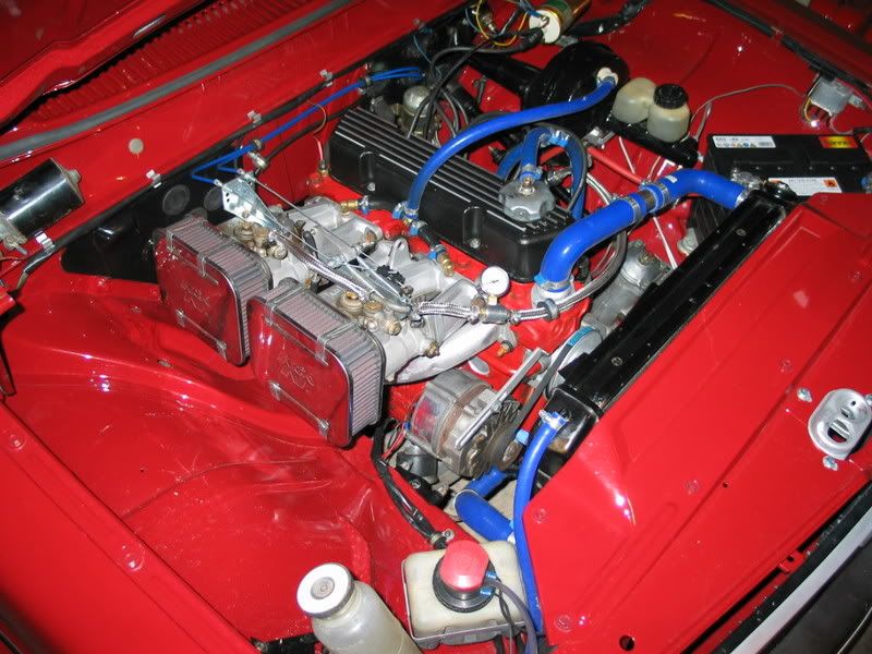

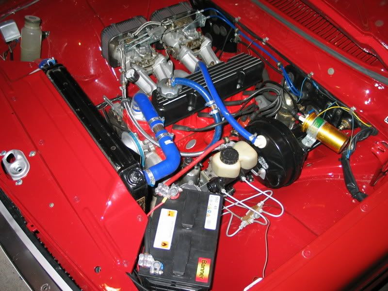

Jokke_ Skrevet Oktober 11, 2006 Forfatter Rapporter Share Skrevet Oktober 11, 2006 nå er bilen blitt så og si ferdig. har vært det en god stund nå, men har hatt en del andre prosjekter å drive med.. har nå fått i lamellsperra, olje catch tank og fått på lister. kjøpte meg compomotive felger ifra kollevold og har fått i en kg6 kamaksling. mangler egentlig bare og få justert den ordentlig. for bestille en time hos stensbøl. ble ingen elektronisk tenning da jeg klarte og odelegge denne under montering.. her kommer det noen bilder av den slik den er nå.. Siter Lenke til kommentar Del på andre sider More sharing options...
