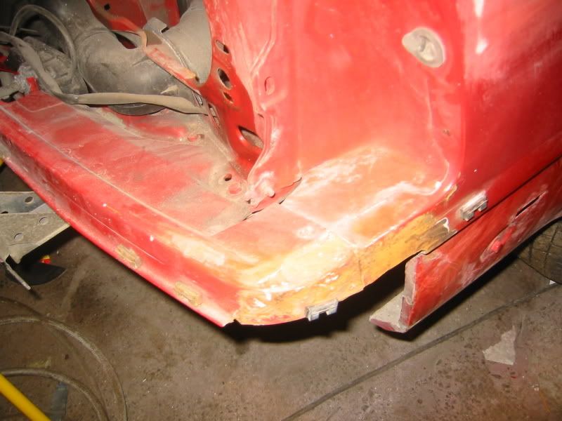

Nå har jeg pussa å slipa litt til, og skrudd ut venstre frontlykt.. tror du ikke jeg fant no rust der å=) heldigvis bare litt overflaterust men...

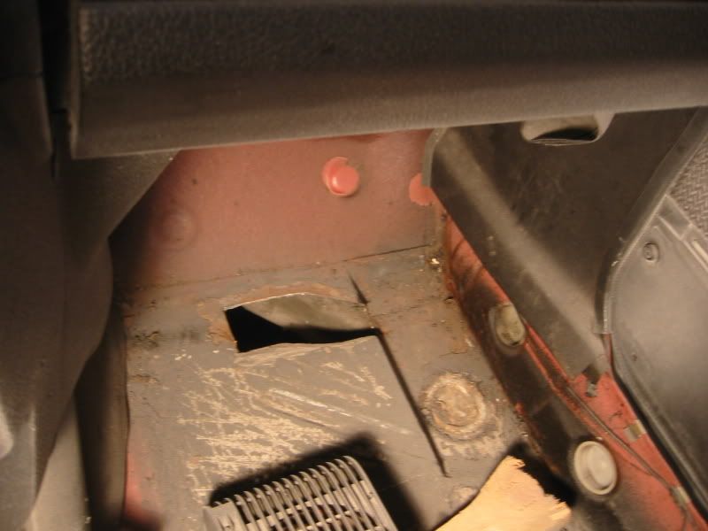

Tok en titt inni bilen idag, og tror du ikke jeg fant ennå litt mere rust a:P
Her det rusta igjennom plata over brensel ledningene(svarte streker)... skal bli litt værre å få til uten å fløtte de:P håper jeg bare klarer å bøye de vekk, så slipper jeg å demontere de....vi fer sjå..
Her er da et annet hull som går glatt å sveise:P
