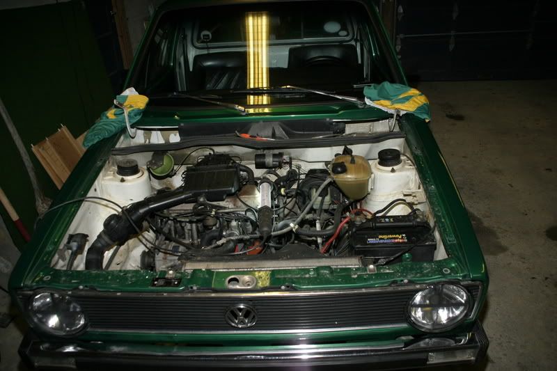

drturbo Skrevet Januar 3, 2007 Forfatter Rapporter Share Skrevet Januar 3, 2007 Nå er skiltene levert inn, og bilen er trillet inn i vognskjulet. Jeg skal som jeg av skryti av før, lakkering av motorrommet og ny motor er årets planer, og bilen er forhåpentligvis ferdig i løpet av April, nå hestehoven gror og Håkon blir våryr. Demonterte radiator og alle "strømslanger" til motoren i går. I kveld skal "hardwaren" angripes... I morgen blir det å bestille scirocco 16v motorfestegummi og girkassegummi Noen som vet om det har noe å si om jeg bruker den bremsekraftforsterkeren som er originalt og setter på GTI ventilerte skiver? Bøhser Onkal? Tommy Siter Lenke til kommentar Del på andre sider More sharing options...

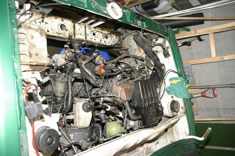

drturbo Skrevet Januar 18, 2007 Forfatter Rapporter Share Skrevet Januar 18, 2007 Nå skjer'e ting i vogn skjulet. Her må det vaskes, slipes og sveises og lakkeres grønt før ny motor kommer inn. Dessuten må ledningsnettet skjules, og diverse braketter fjernes. batteriet må også få ny plass. Jeg har hele tiden syntes at motoren min har gått veldig bra til å være en 1.6l. Nå vet jeg hvorfor: Det er jo en 1.8l...Jippi. Det betyr at jeg ikke kaster'n, men gir den litt lett vedlikehold, og pakker den bort til biltilsynet stopper meg og forlanger visning med original motor. Kan jeg bruke dette svinghjulet på en KR motor? Ellers å har jeg tatt av venstre motorfeste og nedre registerdeksel, da jeg regner med at dette passer på KR motoren. Noe annet jeg bør flytte over? Mvh. Tommy Siter Lenke til kommentar Del på andre sider More sharing options...
TypeC Skrevet Januar 18, 2007 Rapporter Share Skrevet Januar 18, 2007 Må nok skuffe deg Tommy, det er nok bare en 1.6 du har, står 1,8 på både 1,6 og 1,8'n på blokka.. Med mindre du får den brasil blokka, der står det bare en bokstav. OT: Hvor blei det av deg her om dagen? Siter Saken er biff!! Lenke til kommentar Del på andre sider More sharing options...
