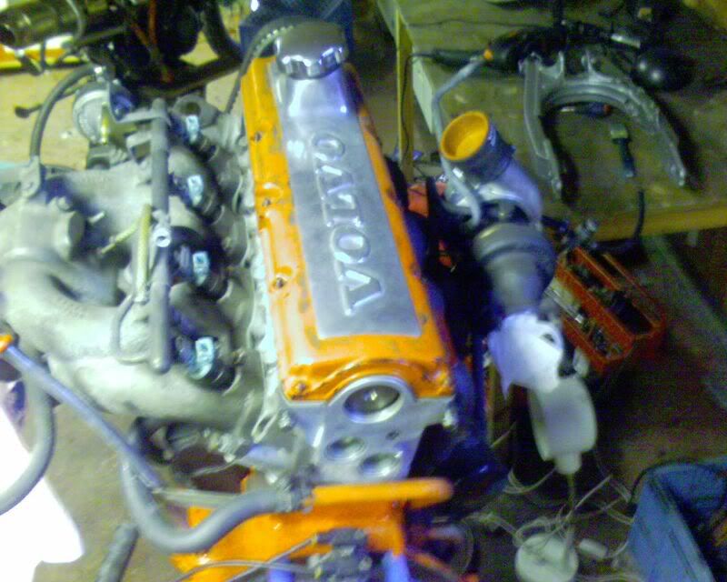

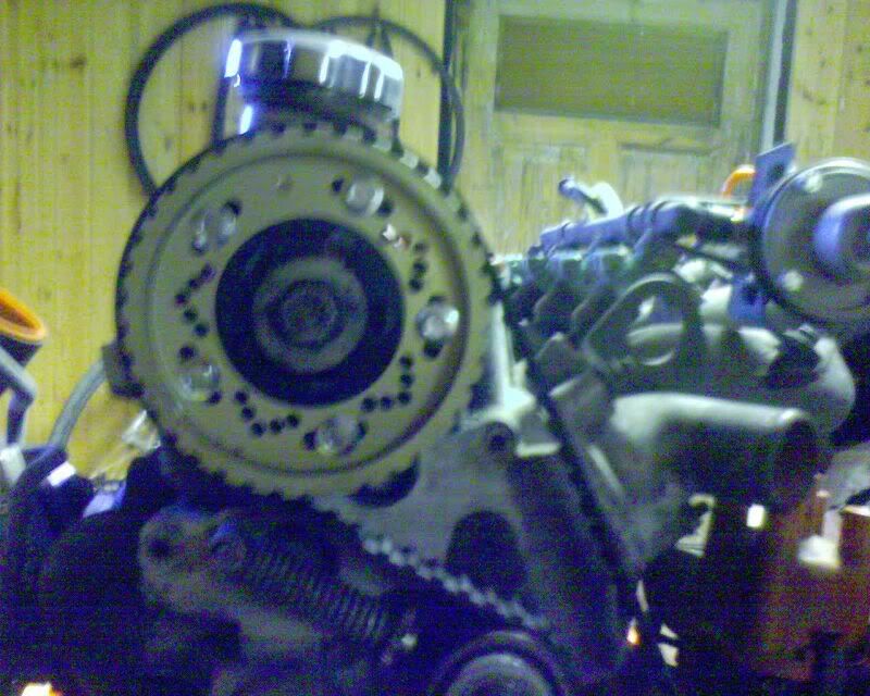

hva har du da gjort med motoren? dyser, btr, osv
det er en 230FK med 531 topp,k-kam og justerbart kamdrev og Justerbar BTR. FK innsug samt Fk grenrør som det for tiden sitter en altfor liten 13c snurre på. Står med orginale 337ccm dyser og lmm nu, men har 465ccm dyser og 3"lmm fra bmw som skal på etter jeg har fått star på tingen med det orginale oppsettet..

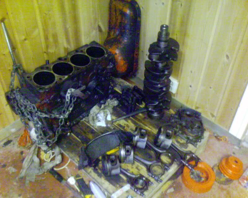

En b23Et blokk får du sikkert for en 1000lapp, men de begynner jo å bli skjeldene. jeg gav 5800sek for FK motor med topp,grenrør komplett innsug og turbo.
Ellers har jeg en 230et blokk liggende i deler som du kan få billig:)
