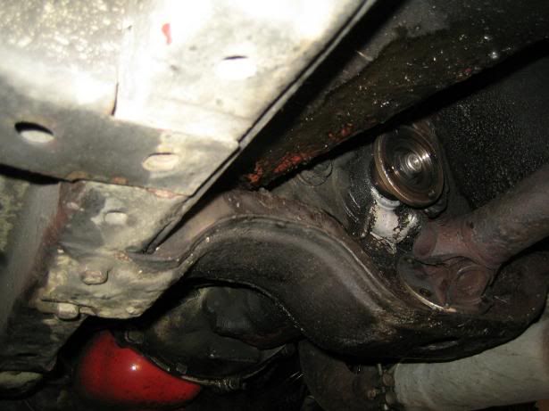

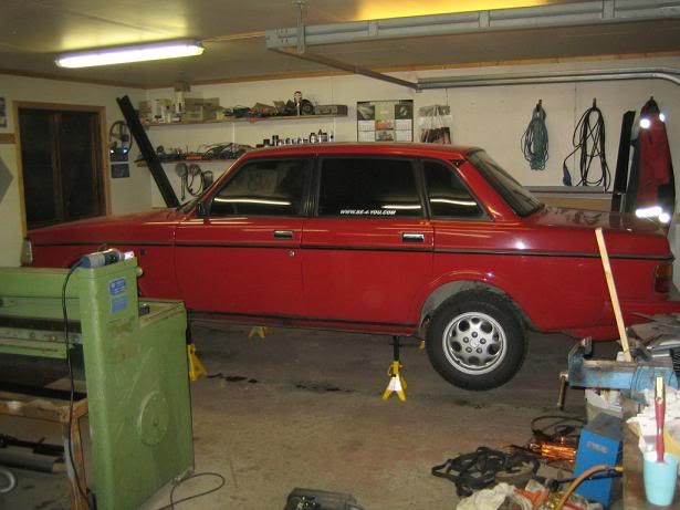

Her kommer noen "gamle" bilder fra girkasse byttet..( har byttet en til siden den gang)hehe..
Bilen på bukker:
Må løsne mellomakselen..:

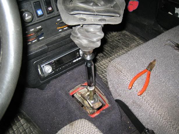

Girspak mansjetten må også av..(jævlig vanskelig å feste denne igjen ass!:

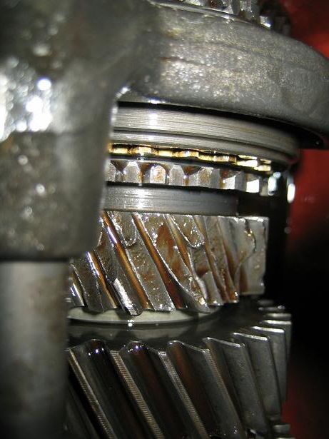

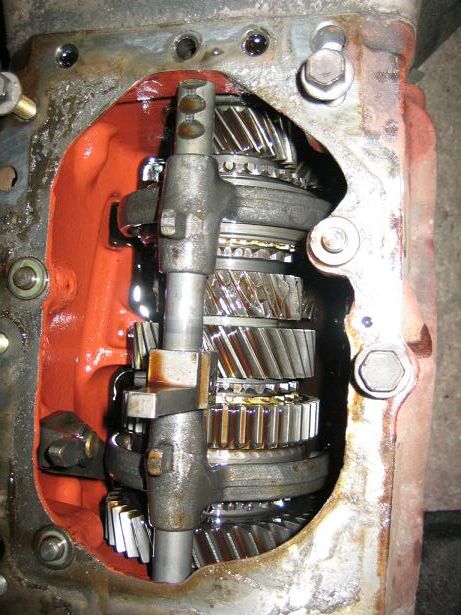

Her er kassa ute, ser også drittclutchen fra krb inni der..:
Sånn skal IKKE ei girkasse se ut inni!hehe..:

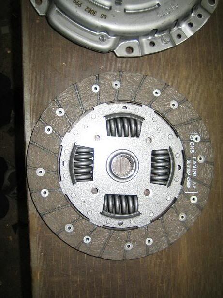

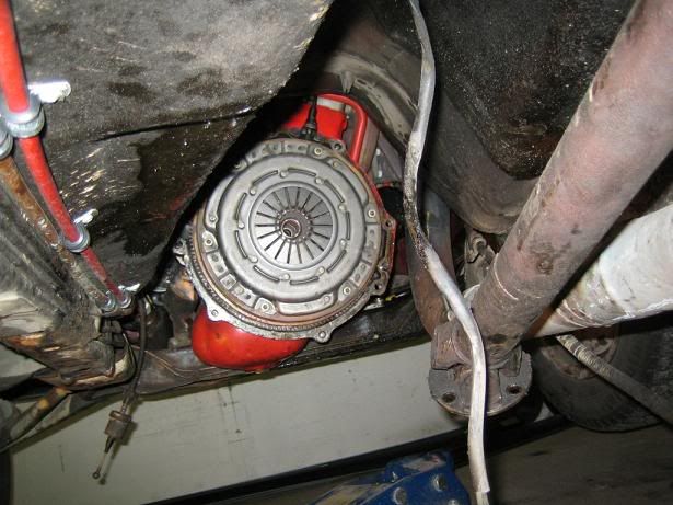

Ny clutch fra KG trimming i sverige:

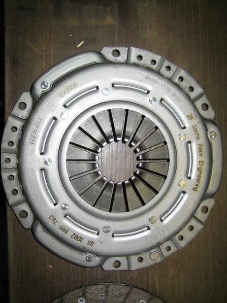

Trykkplata:
Standard organisk lamell, skal tåle 440nm dette sammen:

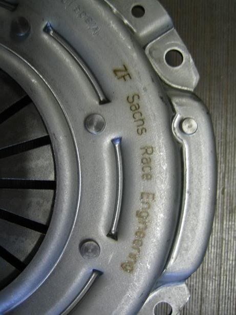

Sånn kjenne tegner du denne 655 trykkplata..hehe:
Pedalen ble betraktelig hardere med denne clutchen! ikke noe særlig for bykjøring..hehe..funker jævlig bra..har kjørt en stund med den nå.

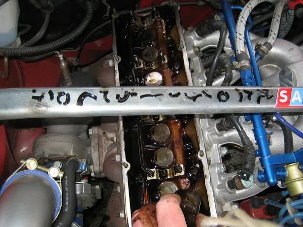

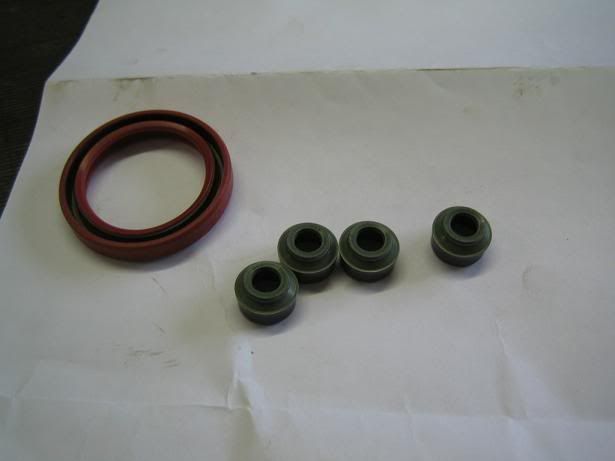

Har parkert Volvon for litt oppgraderinger nå, det som skal skje er montering av vinge og sette på "290hk" kittet, utskifting av tettninger og simmering i toppen, ny actuator, re-montering av dump (har kjørt en stund uten..hehe), oransje blinkers, rive av soting, lakkering av grillramma, kjøp av ny originalt sort frontrutelist og montering av bensinfilter!
Nye ventiltettninger og simring:

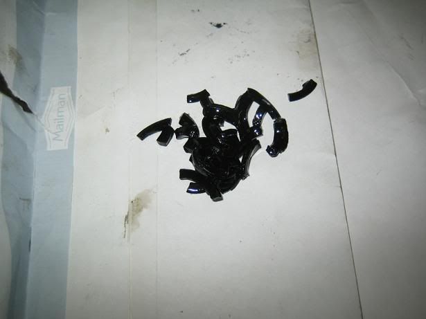

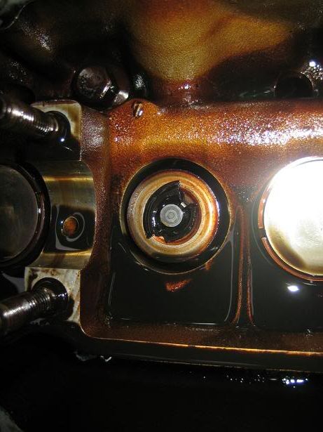

Tok av toppdekslet og kammen og når jeg tok ut ene ventiltrykkeren ble jeg møtt av dette synet:
Samtlige var blitt harde og ødelagt:
http://img.photobucket.com/albums/v357/toyofan/B230FK/IMG_1841.jpg
Disse vil da og bli handlet inn og erstattet.

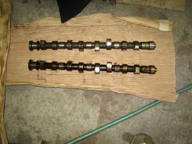

T-kam og A-kammen som vil bli satt inn istedet for T-kammen:

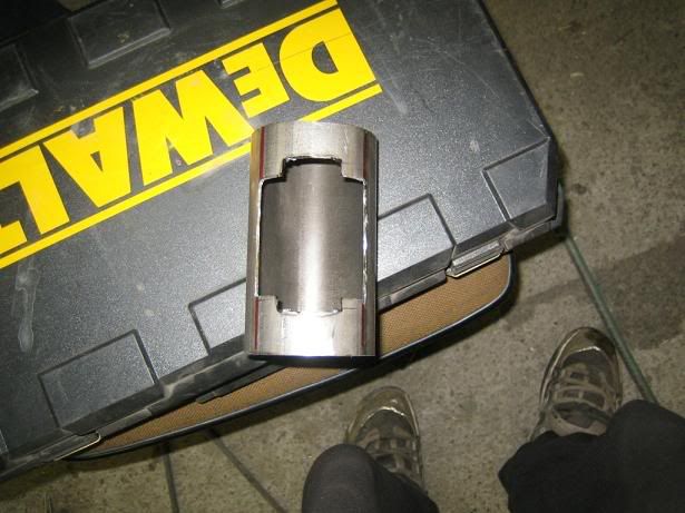

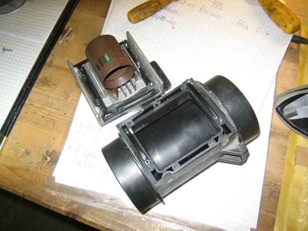

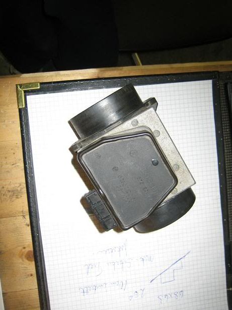

Har også lagd meg 76mm luftmassemåler!
Her er den urørt:

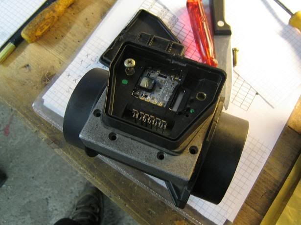

Fikk bare av de synlige fire skruene på lmm, som du kan se på bildet. for å se etter flere skruer(etter som den satt bom fast enda) så tok jeg av lokket til kretskortet:
Det var en slags "gele" over kretskortet inni, noen som vet hva det er??håper den ikke tok skade av at den ble åpnet..noe som ikke var nødvendig! er to skruer inni men de er bare for å få løsnet kretskort delen fra selve alu braketten..de siste skruene er under der, men ettersom jeg ikke var klar over dette så brakk jeg dritten i to, fett som faen..:

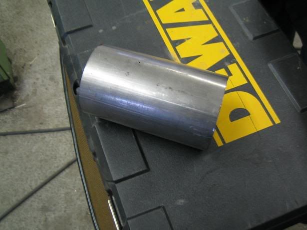

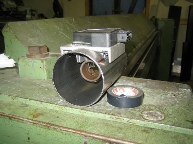

Ett stykk 76mm rør i diameter og 130mm i lengde:
Skjært ut hull..:
Sånn! nå mangler bare å få klint på en haug silikon rudt og få lakkert røret så er den ferdig!:
