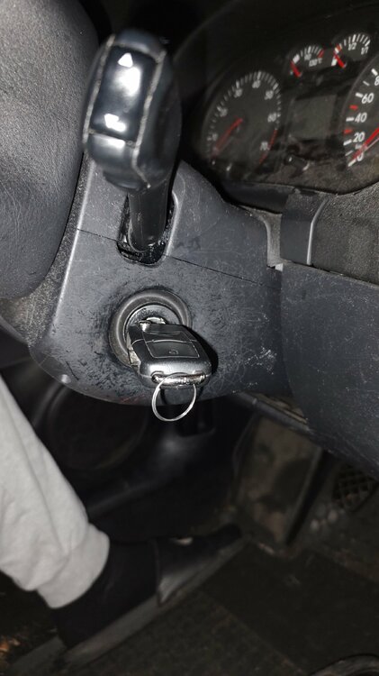

EmilHøiberg Posted January 10 Report Share Posted January 10 Hei. Jeg har nettopp kjøpt meg en Golf mk4 2000 model 1.6 L. Den startet helt fint for en uke siden, men når jeg nå prøver å vri om nøkkelen kommer det null respons. Rattet mitt har også låst seg. Alle lys jeg kan teste på bilen funker ellers som de skal. Får ikke vridd helt om virker det som. Noen som kan ha noe som helst ide om hva det kan være? Tar all hjelp jeg kan få:-) (Bildet viser hvor langt jeg kan vri om) Quote Link to comment Share on other sites More sharing options...
opel astra Posted January 11 Report Share Posted January 11 Er batteriet er i topp stand, så du er sikker på at du har nok strøm spenning? Ladd batteriet se om det hjelper Har du en annen nøkkel du kan prøve? Prøv med låsolje eller lignede ta av deksel rund smør opp låsen . Ellers så har rattlåsen tenning satt seg Quote Link to comment Share on other sites More sharing options...
EmilHøiberg Posted January 11 Author Report Share Posted January 11 3 timer siden, opel astra skrev: Er batteriet er i topp stand, så du er sikker på at du har nok strøm spenning? Ladd batteriet se om det hjelper Har du en annen nøkkel du kan prøve? Prøv med låsolje eller lignede ta av deksel rund smør opp låsen . Ellers så har rattlåsen tenning satt seg Batteriet skal være fulladet, skal teste det når jeg kommer hjem, har også prøvd med begge nøklene. Så får prøve med låsolje. Er det ellers vanskelig å bytte/fikse rattlåsen? Quote Link to comment Share on other sites More sharing options...
opelduude Posted January 12 Report Share Posted January 12 Nok sannsynlig at tenningslåsen er utslitt eller at tenningsbryteren har kilt seg fast. Ikke unormalt på en 2000 modell at slike ting skjer. Quote 14 Opel Insignia Country Tourer 4x4 Link to comment Share on other sites More sharing options...
EmilHøiberg Posted January 12 Author Report Share Posted January 12 11 timer siden, opelduude skrev: Nok sannsynlig at tenningslåsen er utslitt eller at tenningsbryteren har kilt seg fast. Ikke unormalt på en 2000 modell at slike ting skjer. Det viste seg bare å være rattlåsen som hadde satt seg opelduude 1 Quote Link to comment Share on other sites More sharing options...
