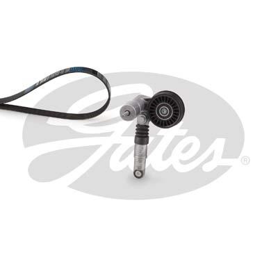

Har tatt en titt og funnet ut at Reimspenningsdemper’n har løsna/knukket og lurer på om noen har noen tips om hvordan jeg kan fikse det best mulig.
Samtlige tilhørende deler må byttes. Skal du komme til ordentlig, så må sikkert fronten settes i serviceposisjon.
Uten å vite eksakt hvilken motor du har, så går jeg ut i fra at strammemekanismen ser sånn ut som på dette bildet.
Skifter da selvfølgelig reimen samtidig også.

14 timer siden, berlin skrev:
Stemmer at dempern ser lik ut.
Har da en 1.9 TDI motor.
må jeg da eventuelt kjøpe et registerreim sett med demper?
Nei, registerreim påvirkes ikke av multireim og tilhørende strammer.

Så hva anbefaler du jeg burde gjøre, når jeg jekket opp bilen og prøvde å komme meg til under ifra så fant jeg ut at strammeren sin bolt var knekt/avkappet og jeg får ikke tatt ut dempern.
For at du i det heletatt skal få no plass å jobbe på, så må du nok av med frontfanger og få satt bilen i serviceposisjon.
