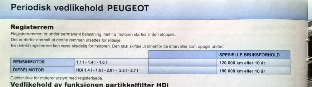

På verkstedet hadde de tatt en 5 års service, og hadde fått opp på dataene eller noe at reg.reimen da skulle skiftes. For å være sikker, hadde de også ringt merkeforhandler og fått dette bekreftet.
Men når jeg nå ser mer nøye gjennom serviceheftet( beklager at jeg ikke så dette før) står der faktisk 10 år. Men det er vel sånn at det er foreldet og endret siden heftet ble trykket i 2012 da kanskje?
Nei, ingen vil henge seg opp i noe slikt, men hvis reima ryker og du trenger berging er den kostnaden din minste bekymring, da venter en motorreparasjon på flere titalls tusen.
Fabrikken kan på hvilket som helst tidspunkt endre på serviceanbefaling, men når flere andre merker fortsatt kjører 10år kan du fint ta det med ro.
