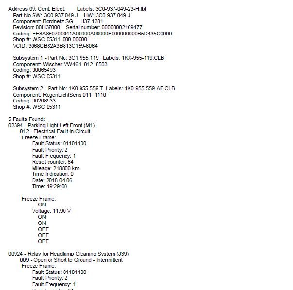

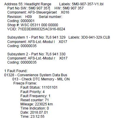

Madura2 Skrevet Juli 19, 2018 Rapporter Share Skrevet Juli 19, 2018 Noen andre som har hatt samme problemet? Har kjørt canbus scan (se vedlagt bilde) Er usikker på om det er selve styre enheten som må byttes eller om det er det de kaller effekt modulen for kurvelys og hvor sitter eventuelt den effekt modulen plassert? Noen som har noen gode tips :-) Siter Lenke til kommentar Del på andre sider More sharing options...
opelduude Skrevet Juli 19, 2018 Rapporter Share Skrevet Juli 19, 2018 Den feilkoden din sier fint lite om hva som kan være problemet . Svingbar linse på lykta som ikke virker? Siter Svar i forbindelse med hjelp til bil er veiledende og som regel ikke et fasitsvar. Bileier/forumbruker står ansvarlig for hva de velger å gjøre selv. Lenke til kommentar Del på andre sider More sharing options...
Jesper1201 Skrevet Juli 19, 2018 Rapporter Share Skrevet Juli 19, 2018 Den forteller ikke at du har en defekt styreenhet, den forteller at det er noe krøll med CAN-bus nettet Den forteller også at feilen ligger et annet sted. Har du kjørt en fullstendig scan? Tenker spesifikt på modul 09. Siter Bilforumet.no Super Moderator PM med tekniske spørsmål blir ikke besvart, lag en tråd i forumet. Lenke til kommentar Del på andre sider More sharing options...

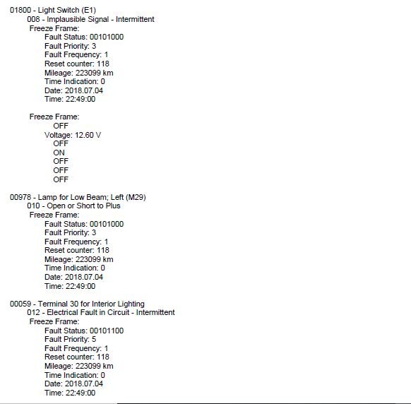

Madura2 Skrevet Juli 20, 2018 Forfatter Rapporter Share Skrevet Juli 20, 2018 Takk for svar, her er bilder av scan - modul 9, ser der at det meldes flere feil ja... kanskje ikke så lett å finne feilen uten å begynne å bytte fra en kant.. Siter Lenke til kommentar Del på andre sider More sharing options...
Jesper1201 Skrevet Juli 20, 2018 Rapporter Share Skrevet Juli 20, 2018 Du har fått feil på lysbryter, v.nærlys og hovedpluss for interiørlys samtidig, så gjetter på at du her har drivi og fiklet med noen kontakter etc. og trigget flere feilkoder. Slett alle feilkoder på bilen. Sjekk om alle frontlys fungerer, nær/fjern samt at AFS får kjørt "self-test" ved oppstart. Sjekk også at begge statiske svinglyspærene fungerer. Kjør så en ny autoscan og se hva som evt. kommer opp. Siter Bilforumet.no Super Moderator PM med tekniske spørsmål blir ikke besvart, lag en tråd i forumet. Lenke til kommentar Del på andre sider More sharing options...

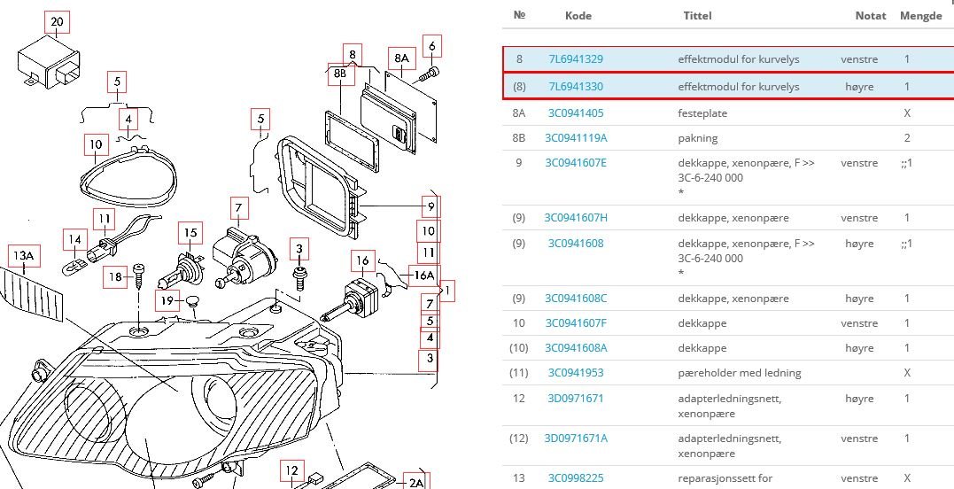

Madura2 Skrevet Juli 21, 2018 Forfatter Rapporter Share Skrevet Juli 21, 2018 Har ikke forsøkt å bytte pærer for halve fronten må demonteres for å få tilgang til de.. men har en delebil stående (uten lykter) skal prøve å flytte over afs styre enheten nå, noen som vet hvor effektmodulene for kurvelysene sitter plassert? Siter Lenke til kommentar Del på andre sider More sharing options...
Jesper1201 Skrevet Juli 21, 2018 Rapporter Share Skrevet Juli 21, 2018 Alt sitter i/på lykta. Siter Bilforumet.no Super Moderator PM med tekniske spørsmål blir ikke besvart, lag en tråd i forumet. Lenke til kommentar Del på andre sider More sharing options...
Madura2 Skrevet Juli 21, 2018 Forfatter Rapporter Share Skrevet Juli 21, 2018 Takker, er det en AFS modul pr lykt eller er det en felles? Siter Lenke til kommentar Del på andre sider More sharing options...
Jesper1201 Skrevet Juli 21, 2018 Rapporter Share Skrevet Juli 21, 2018 AFS styres av BCM (modul 09) men du har inntil 3 styreenheter i hver lykt avhengig av lysutstyret på bilen. Men, du starter i feil ende her. Man starter med det som er mest sannsynlig og enklest å ordne ;) Siter Bilforumet.no Super Moderator PM med tekniske spørsmål blir ikke besvart, lag en tråd i forumet. Lenke til kommentar Del på andre sider More sharing options...
