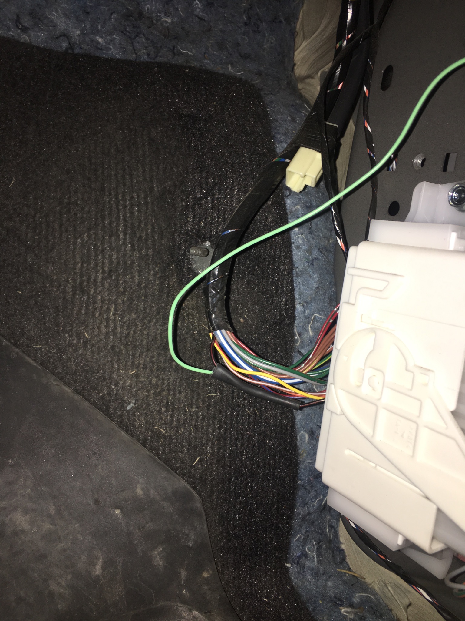

Hei!
Noen som vet hvilken sikring som går til ryggelyset?  ( Isuzu d-max 2012 mod. aut.)
Ifl. manualen jeg har, på svensk, står det "backljus" på sikring nr. 10. En engelsk versjon jeg har funnet sier "back light" (mistenker at det er dårlig stelt med engelsken hos Isuzu).
Har ikke muligheten til å teste selv, så lurte på om noen andre kan bekrefte / avkrefte dette.
Årsaken til at jeg spør er at jeg må koble en signalkabel til pioneerspilleren for å få ryggekamera til å starte. smile.gif (Hvis det finnes andre steder å ta strøm tilknyttet "rygging" fra, setter jeg pris på om noen gir en lyd. Merk, at det er spilleren som må ha signalet, ikke kamera.)
