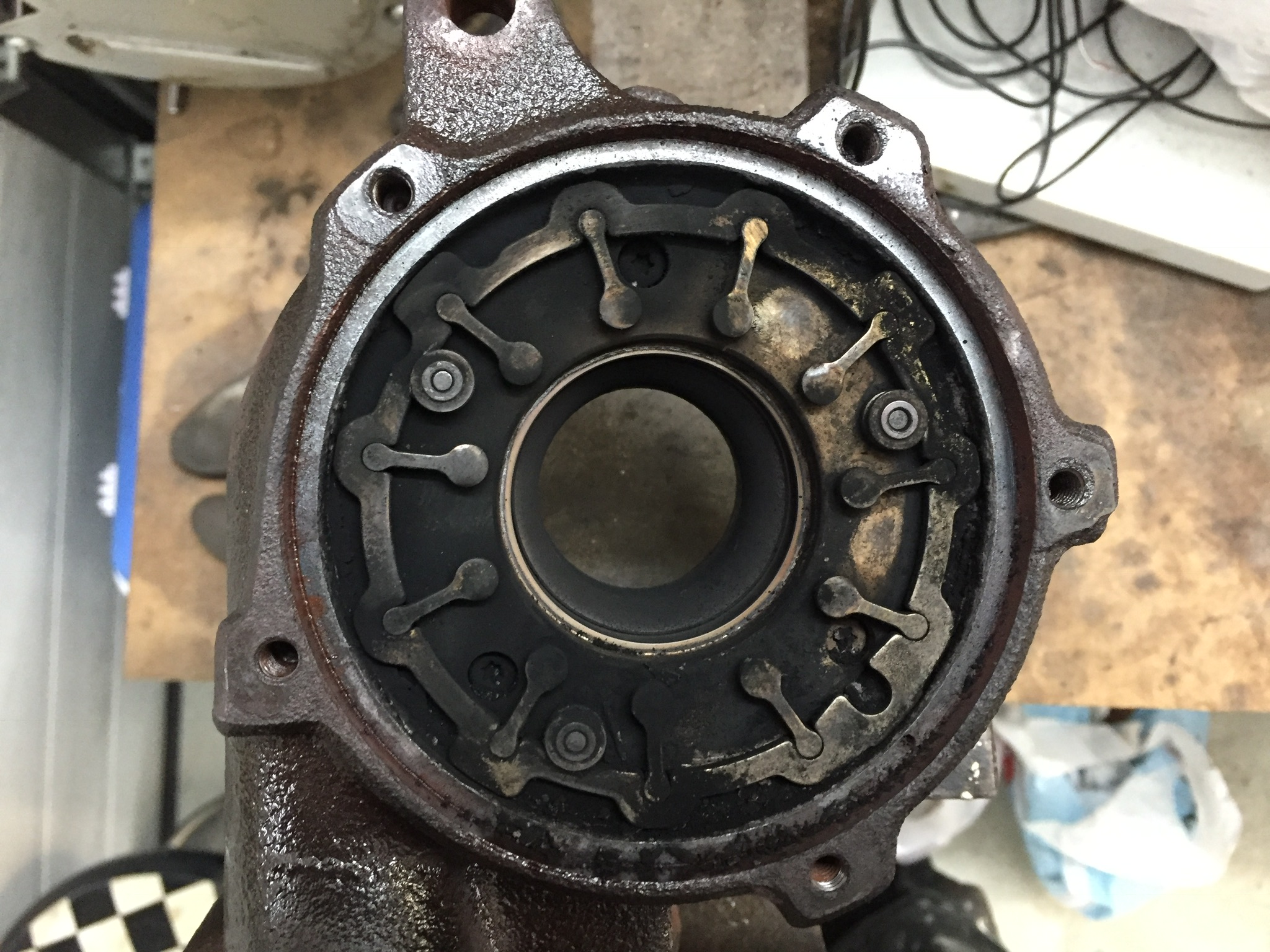

_waldemar Skrevet Desember 5, 2016 Rapporter Share Skrevet Desember 5, 2016 Går wastgatstaget som det skal? Se på staget og få en til å starte bilen,skal synke helt inn,ivertfall være en god del bevegelse. Var nettopp gjennom noe lignende her,da var det så mye sot og koks inni turboen at wastgatestaget ikke klarte å vri disse små vridbare skovlene inni turboen og dermed nødmodus,,tok opp og renset turbo og alt ok etterpå. Se bilde Siter Lenke til kommentar Del på andre sider More sharing options...

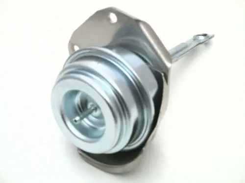

Jesper1201 Skrevet Desember 5, 2016 Rapporter Share Skrevet Desember 5, 2016 Sjekk at du ikke har noen lekkasjer fra turbo til innsugsmanifold. Sjekk at staget på vakuumklokka på turboen beveger seg (ofte feilaktig kalt for wastegate staget ;) ) -Hvis staget ikke begeveger seg, sjekk at membran i vakuumklokka er hel, bruk en vakuumpumpe og sjekk at du får undertrykk - såvel som at staget flytter på seg. Sjekk vakuumsystemet for lekkasjer, sjekk at du faktisk har vakuum. Ligger også en fornote på at det kan være tett katalysator. --- Av erfaring så vet jeg at dette kan være en begynnende fase på at dieselfilteret ditt begynner å tette seg med voks, så hvis det er mer mer enn 2 år siden denne ble skiftet sist så start der, det er veldig enkelt å skifte, men pass på så ikke du tar O-ringen under lokket der innsatsfilteret sitter. Siter Bilforumet.no Super Moderator PM med tekniske spørsmål blir ikke besvart, lag en tråd i forumet. Lenke til kommentar Del på andre sider More sharing options...
Erdinc42 Skrevet Desember 5, 2016 Forfatter Rapporter Share Skrevet Desember 5, 2016 Går wastgatstaget som det skal? Se på staget og få en til å starte bilen,skal synke helt inn,ivertfall være en god del bevegelse. Var nettopp gjennom noe lignende her,da var det så mye sot og koks inni turboen at wastgatestaget ikke klarte å vri disse små vridbare skovlene inni turboen og dermed nødmodus,,tok opp og renset turbo og alt ok etterpå. Se bilde image.jpeg Det som er greia er at jeg ikke ser noe stag når jeg er under bilen, ser hvertfall ikke når jeg ser fra toppen heller. Bilen blir brukt i hverdager, så har lite tid på å skru på den for å si det sånn. så jeg får ikke skrudd på den så mye, hvis jeg i det hele tatt skal skru så må jeg vite hva jeg skal skru på og hva som skal byttes. Siter Lenke til kommentar Del på andre sider More sharing options...

opel astra Skrevet Desember 7, 2016 Rapporter Share Skrevet Desember 7, 2016 Om dette skjer når bilen er varm og ikke kald. Så kan det tyde på akulatoren, på turboen som sitter fast. Altså som vist på bilde lenger opp her. Har byttet overhalt nokså mange sånne. Du må kjøre den veldig varm så må du se om du får regulert på den om den sitter bom fast. Så må den byttes eller overhales. Dette fører til nødmodus spesielt når du presser bilen. Du bruker en lang spett eller lignede og må ta det fra skrå under ifra får å skjenne om den regulerer. Den henger sammen med boost ventilen som ikke klare å regulere trykket om staget sitter fast. Da vil du få feilmelding på boostventilen, Siter Lenke til kommentar Del på andre sider More sharing options...

opel astra Skrevet Desember 8, 2016 Rapporter Share Skrevet Desember 8, 2016 Det skjer ikke så fort når den er kald, pga jeg prøver å unngå å gi på mens motoren er kald. men har skjedd engang med at jeg prøvde å gi på men så kutter den da også. Tenker du på selveste n75 ventilen som sitter i en boks på disse bilene, som man ikke klarer å ta fra hverandre ?. Har hørt at disse kan ryke ( n 75 ventilen ), men veit ikke akkurat om jeg skal kjøpe selveste boksen. Har sett litt på video også at noen har en liten slange på ECU, at den hadde ryki men vet virkelig ikke ! : ) Ikke selve ventilen men staget til turboen om du ser bilde til waldemar lenger opp her så er det dem som løser seg når motoren blir varm. Da regulerer ikke turboen og dermed går den i nød modus den gir da beskjed til N75 venilen og overbost ventilen dermed får du feilmelding på disse ventilene. Er ventilen som styrer wastgatestag og når den setter seg fast så får den ikke regulert. Nå er det ofte sånn du lar bilen stå litt til den blir kald så er det ta den på en tur dra litt på, så vil den gå rimelig fort nød. Det er da du må kjenne på staget på turboen om du får regulert den eller ikke sitter den fast er den defekt. Kjenn på den før du kjører og etter du har kjørt da skjenner du forskjell. Om staget sitter fast så må du ut med turboen og overhale den Det er denne du må prøve og regulere på. Siter Lenke til kommentar Del på andre sider More sharing options...
Erdinc42 Skrevet Desember 8, 2016 Forfatter Rapporter Share Skrevet Desember 8, 2016 Ikke selve ventilen men staget til turboen om du ser bilde til waldemar lenger opp her så er det dem som løser seg når motoren blir varm. Da regulerer ikke turboen og dermed går den i nød modus den gir da beskjed til N75 venilen og overbost ventilen dermed får du feilmelding på disse ventilene. Er ventilen som styrer wastgatestag og når den setter seg fast så får den ikke regulert. Nå er det ofte sånn du lar bilen stå litt til den blir kald så er det ta den på en tur dra litt på, så vil den gå rimelig fort nød. Det er da du må kjenne på staget på turboen om du får regulert den eller ikke sitter den fast er den defekt. Kjenn på den før du kjører og etter du har kjørt da skjenner du forskjell. Om staget sitter fast så må du ut med turboen og overhale den Det er denne du må prøve og regulere på. Har kjøpt vcds verktøyet, så da går det ann å teste diverse ting sier dem. Vet at man får sett på turbotrykket osv med den men vet ikke om man får testa om staget beveger på seg. Siter Lenke til kommentar Del på andre sider More sharing options...
