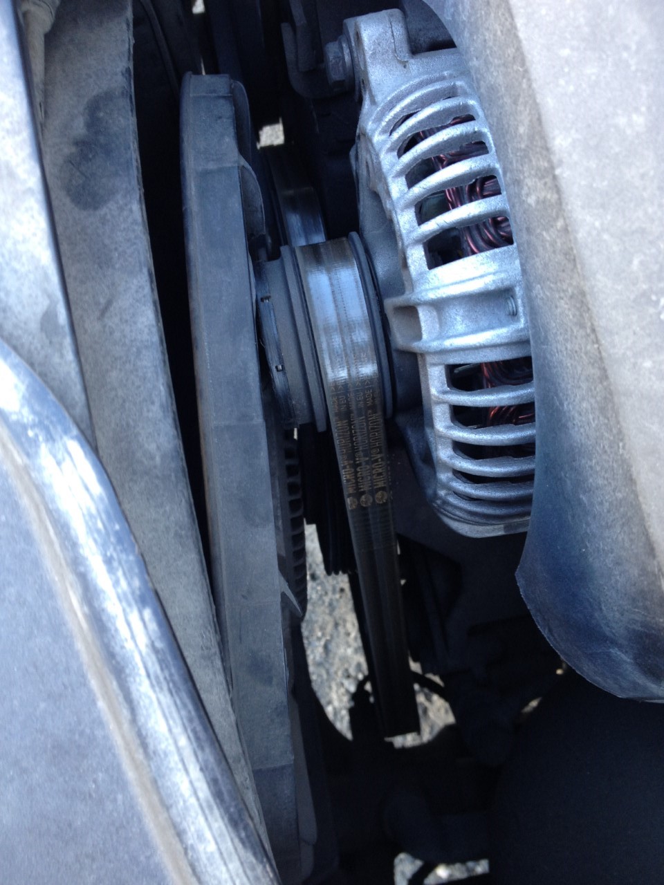

Nå vet jeg ikke 100% hvordan det står til nedi der. Jeg var snar å drepe motoren da jeg så hva som hadde skjedd. Jeg kan legge ved et bilde imorgen så får du bedømme.
Viften er slått ut av huset sitt som følge av at drivhjulet slo seg skeiv. Mellom bladene havnet drivhjulet til dynamoen. Reima er fortsatt på alle drivhjulene bare at den er noe skeiv.

Her er bildene, litt vanskelig å se da :/ . Som du ser så er vifta slått skeiv som følge av at løpehjulet. Jeg tipper det er bolten som holder løpehjulet på plass som har knekt.
Handlelisten blir vel som følge: AC/multireim, strammer? løpehjul, og navet som er sentrert i vifta som gudene må vite hva heter. Clutch på engelsk men vet ikke hva det norske ordet er.
Vanskelig å se men kansje viften har klart seg, denne kan deles fra drivhjulet så da kan du kansje spare noen kroner der.
Ser jo ut til at reimen ligger fint på andre hjul så her hadde jeg valgt reim, strammer og drivhjul for vifte+bolt.
Kjenn etter ved demontering om drivhjulet på dynamoen slipper når du vrir den mot klokken og stopper. (Frihjul dynamo)
