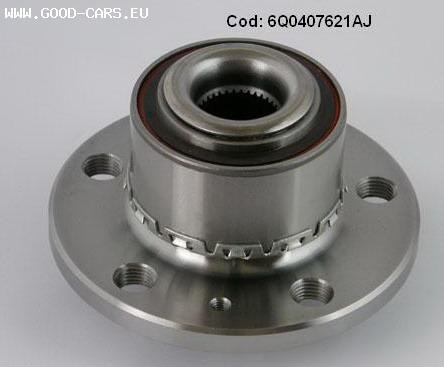

Sjekket nå, samtlige Fabia har samme type lager og innfestning bak, bilde under. Er utvilsomt raskere å bytte bakre lager, men de er dyre, €112 + mva. Foran er det to versjoner 72mm, samt en på 66mm for de uten servo. Pris 120 € + mva
Bak, enkle å skifte
Foran, må presses ut.

Men det ble hjulagerskift på Skodaen. Jeg hadde helgardert meg, trodde jeg. Hadde kjøpt spesielverktøy osv., men jeg fikk ikke ut ABS-sensoren, så jeg måtte dreie en flens i stål med spor i slik at sensoren passerte i hullet. (lagde først en flens i aluminium, men det forteller jeg ikke da det knakk). Lageret var rustet fast, glemte at det ikke var Volvo.
Så var det bare å sette i gang. Jeg hadde gjort klar ting på forhånd, som tatt ut drivaksling og av med bremseskiver. Lagert satt bom fast, men med sterk muskelkraft, godt mothold og lang latmannsarm så kom lageret ut. Visste ikke helt hva som skulle gi seg, men det gikk..
Ikke helt etter planen ved monteringe heller, da lageret skal trekkes/presses inn med trykk på ytre flens for ikke å skade kulebanene. Det er ikke akkurat 0-klraing her som på Volvos forhjulslagre.
Spennringen som skulle dra lageret inn hadde for liten diameter så jeg økte den til 0,2 mm under duameteren på lagerets ytre ring. Nå skulle det vel være greit? Men lageret gikk bare 3/4 inn! Så var det på´n igjen i dreiebenken og øke diameteren på den innre diameteren på den ytre spennringen så den ikke buttet i navet. Bare to mm om å gjøre, men her tror jeg noen har tatt feil på fabrikken.
Nå gikk lageret helt inn og litt tungt på slutten, da en lås bel dradd inn i et spor. Men det er korrekt da det ikke er annen form for låsing som på VW Camperen og mange andre. Helt ok løsning, hr ikke mistet hjul hittil, og dessuten får jeg hjelp av Statens Vegvesen som salter fler tonn med salt en noen ville tro!?

Reddet også ABS-sensoren, da jeg lagde en ny trykk/press-skive med spor i til baksiden. Og når det nye lageret skulle inn igjen så kunne jeg bruke de originale delene av verktøyet, da lageret butter på linje med sensoren. Morsomt nå ting fungerer. Litt plundrete å feste driakslingen mot girkassen, men med litt tålmodighet gikk det og.

Byttet nylig lager bak på en A3, samme type som bak på din. Lageret feilet ingenting, men ABS-ringen (reluctor) på lageret var defekt slik at varsellampe for ABS og ESP/rattvinkel lyste. Byttet også ABS-sensoren da rust på ABS-ring hadde slipt bort minst en mm i front av den. Satt skrekkelig fast så måtte bruke hammer og slå den ut, så file bort rust o.l. før montering av ny.
Bilforumet.no
Administrator
Ikke rent sjeldent disse ABS sensorene sitter bom fast og resulterer i at de må byttes (hvis de må demonteres for å få ut lageret).
Tror jeg i 1 av 5 tilfeller får sensoren hel ut, og i nesten alle tilfeller hvor den ikke kommer hel ut må den bores ut.

Jeg hadde også mistanke om at sensoren var rustet fast, så jeg kjøpte for sikkerhets skyld. Men ville prøve å redde den gamle. Jeg tror også, som nevnt over, at jeg ha måttet streve fælt med å ta ut den gamle og få den ut hel.
Men heldigvis gikk det greit når jeg fyra opp megasliperen min.  Lagde et stort spor i en ring/skive på baksiden. Kunne nok gjort det på originalhylsa også, men jeg har tenkt å selge det, og da vet jeg ikek om det reduserer vedien. Jeg var vel heller ikke sikker på om det ville g¨, da jeg ikke har byttet slike moderne sensorstyrte lagre før.
Megasliperen:  nvegcn.jpg gjorde jobben med å slipe vekk mye stål fra hylsa bak lageret slik at sensoren smøg seg forbi!
