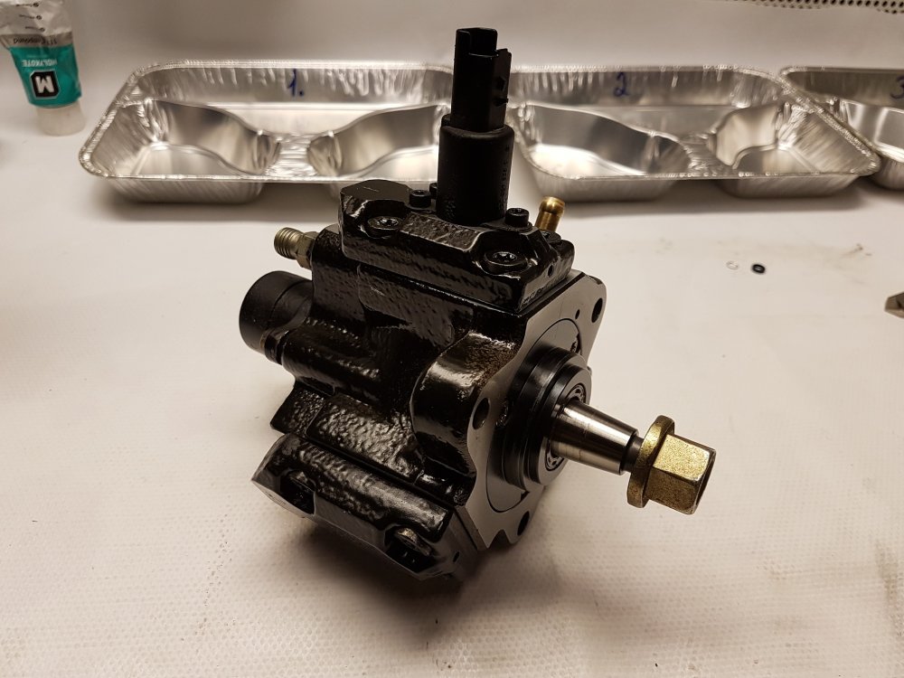

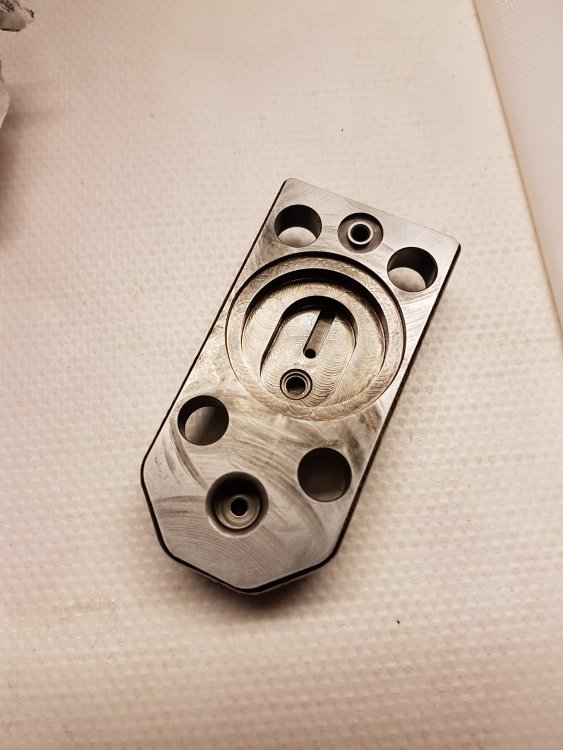

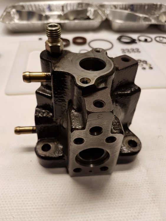

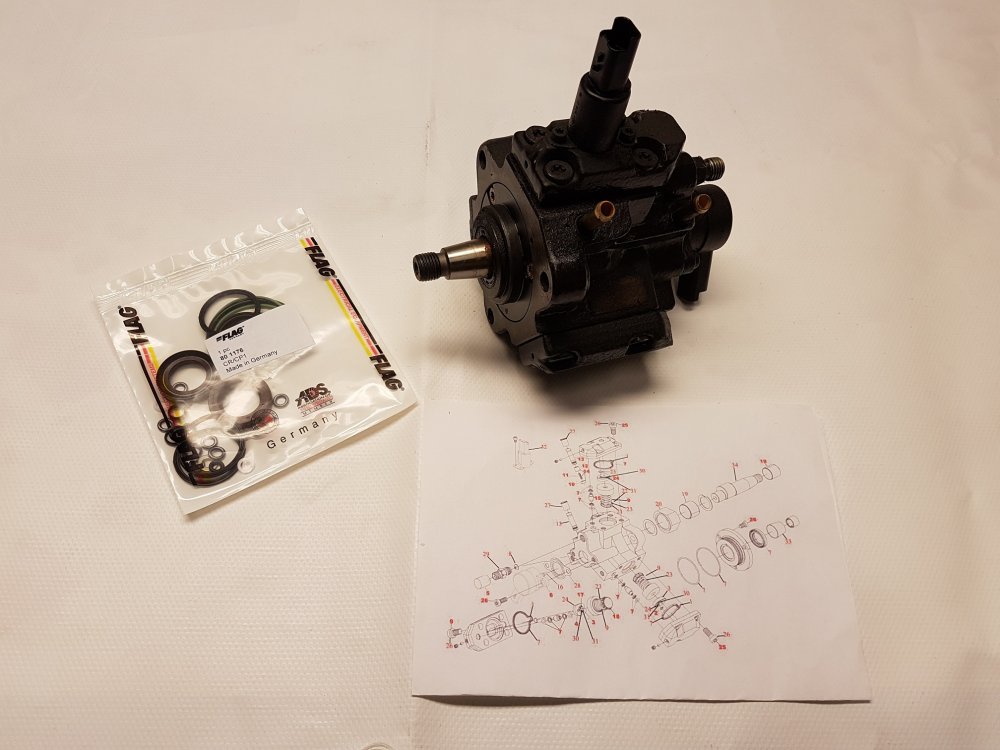

Da er høytrykkspumpe gått over med nye pakninger, grundig gjennomgang og vask. Dette var en omfattende jobb. Demontering, vask/rens og montering av kun pumpa tok 6 timer. Det var vasking som tok tid. Alle deler fikk en runde i ultralydvaskeren, før den ble montert sammen igjen. Det var ingen spesiell slitasje å se, og ingen form for spon eller annen forurensing. Brukte 3 timer på å få pumpa ut, og 3 timer på å få den på plass igjen. Ut med dieselfilter, løsne hjulet til kamrem, løsne trykktank for kjølevæske plus div slanger. Tar litt tid når man ikke har gjort denne jobben på denne bilen tidligere. Fikk også vasket og renset huset til dieselfilter og byttet dieselfilter i samme slengen. Bilen startet på første forsøk. Ingen kjinning. Fikk derfor ikke sjekket railtrykk under kjinning. Blir spennende å se om det er blitt bedre når det blir kaldere i været. Railtrykket sank fra 370 bar og stabiliserte seg på rundt 315 bar etter et halvt minutt på tomgang. Usikker på hva som er normalt railtrykk på tomgang og kald motor? Anyone? Det virker til at trykkregulator har vært ute tidligere, da det ser ut til at det manglet en o-ring på ca 20 mm i diameter. Jeg valgte å sette på en o-ring som fulgte i pakningssettet. Avsluttet jobben med å gi den nytt oljefilter, olje og luftfilter. Føler at bilen er blitt kvikkere etter rep av høytrykkspumpe, men det kan være at jeg tar feil.

Pakningssett til høytrykkspumpa kom på under 300 kr levert i postkassa. Ny pumpe fra RSA kr 16000,- og byttepumpe fra 3500,- og oppover. Følte det var vært forsøket å pakke den om selv, og foreløpig så har det vist seg å være et lurt valg.
