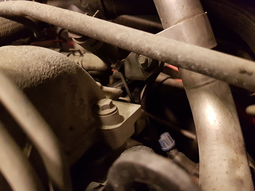

  10. Bilde av stripset spjeld EGR. Vanskelig å få tatt skikkelig bilde.
  11. Hei nightking :-) Jeg tror også nå det kan være høytrykkspumpe. Har ikke sjekket dieselfilter, men skal gjøre det før jeg eventuelt går til innkjøp av dieselpumpe eller repsett til denne. Bør være fult mulig å bytte pakninger/tetningsringer i denne selv. Veldig glad dysene ser ut til å være i orden :-) Glødeplugger ble kjøpt inn og byttet av forrige eier i mars hos Innherred bil, som jeg forstår er Suzukiforhandler. Bilen har gått ca 7000 km siden da. Går ut fra at disse da skal være i orden. Glødelampe har ikke begynt å lyse ved oppstart før det i det siste er blitt litt kaldere i været. Har også da vært nøye med å gløde helt ut før oppstart. Spjeldet i bakkant er stripset opp gjennom et lite hull i braketten til spjeldet. Klippet av stripset, og dreide spjellet enkelt med fingrene, før jeg stripset det opp på nytt. Det sier meg i hvertfall at når jeg uten makt kan snu spjellet frem og tilbake, så er ikke kammeret sotet helt igjen. Sliter med å legge inn bilde fra pc her, men det kommer et bilde i nytt innlegg under om et lite øyeblikk håper jeg.
