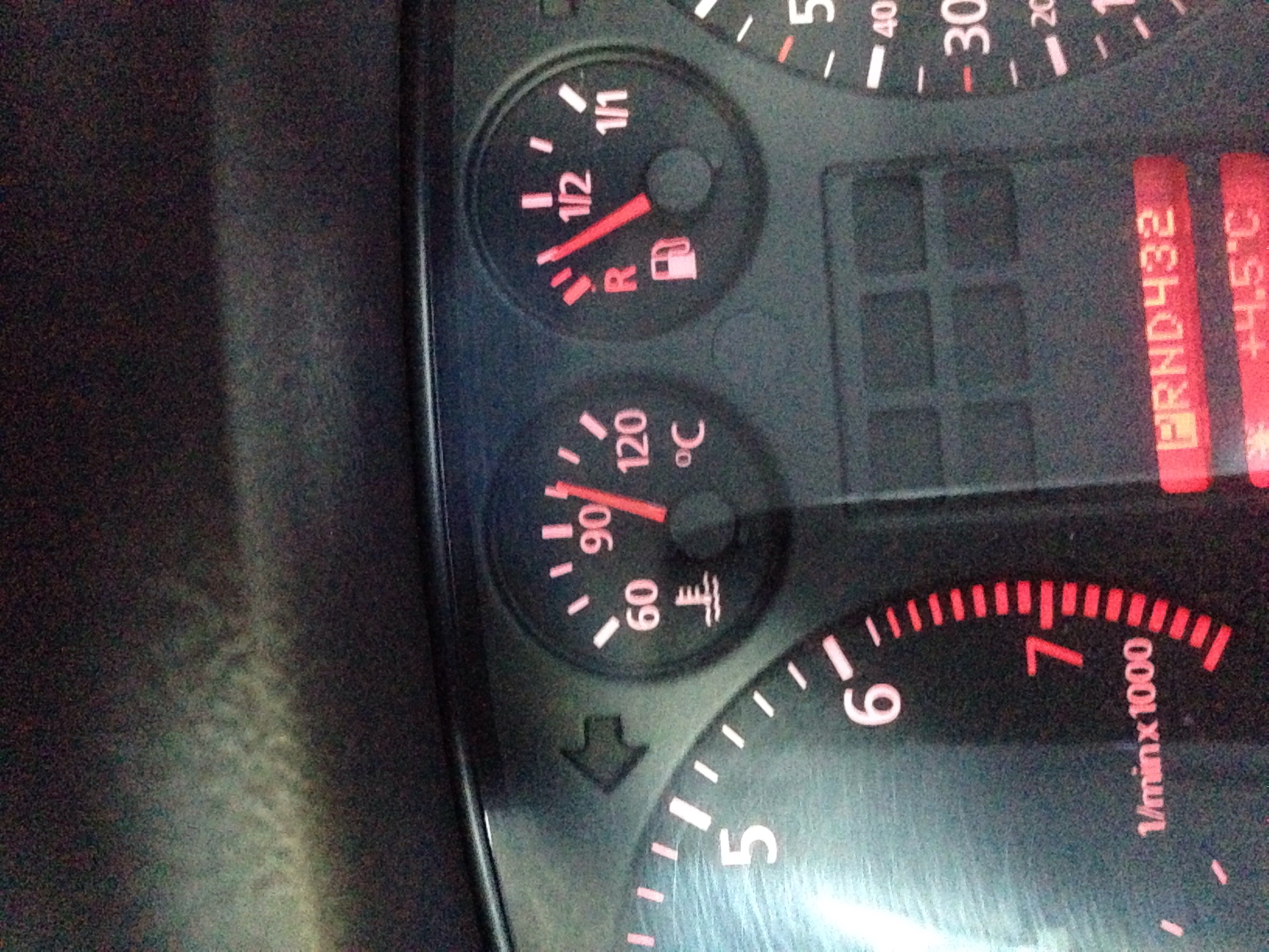

Mortenalex Skrevet Desember 8, 2014 Forfatter Rapporter Share Skrevet Desember 8, 2014 Sånnn Siter Lenke til kommentar Del på andre sider More sharing options...
Quattro73 Skrevet Desember 8, 2014 Rapporter Share Skrevet Desember 8, 2014 hvis di er likevarme disse radiatorslangene? Hva betyr det? Det betyr at termostaten åpner og at vannpumpa sirkulerer kjølevannet. Jeg har hele tiden trudd dette var termostaten, når jeg kjente på slangene ista var dem ca like varme og vifta slo ikke inn selvom den nesten bikka 2 streker etter 90 grader. Det kan være termostaten, kan også være vannpumpa eller tett radiator. Dersom motor er så varm som du beskriver, da vil den koke, med det resultat at toppakninge(ene) kan ryke. Jeg ville sjekket temperaturgiver til instrument, samt om termobryter og radiatorvifte fungerer... Siter Bilforumet.no Administrator Lag en tråd om du lurer på noe, ikke send PM. Lenke til kommentar Del på andre sider More sharing options...
Mortenalex Skrevet Desember 8, 2014 Forfatter Rapporter Share Skrevet Desember 8, 2014 Hater å sitte på forum med mobil :P men den vil si en diagnose test da? Siter Lenke til kommentar Del på andre sider More sharing options...
Quattro73 Skrevet Desember 8, 2014 Rapporter Share Skrevet Desember 8, 2014 Bildet ditt er så stort at ser ikke hva du har tatt bilde av Siter Bilforumet.no Administrator Lag en tråd om du lurer på noe, ikke send PM. Lenke til kommentar Del på andre sider More sharing options...
Mortenalex Skrevet Desember 8, 2014 Forfatter Rapporter Share Skrevet Desember 8, 2014 Tatt med mobilen :P hjemme snart :) Siter Lenke til kommentar Del på andre sider More sharing options...
