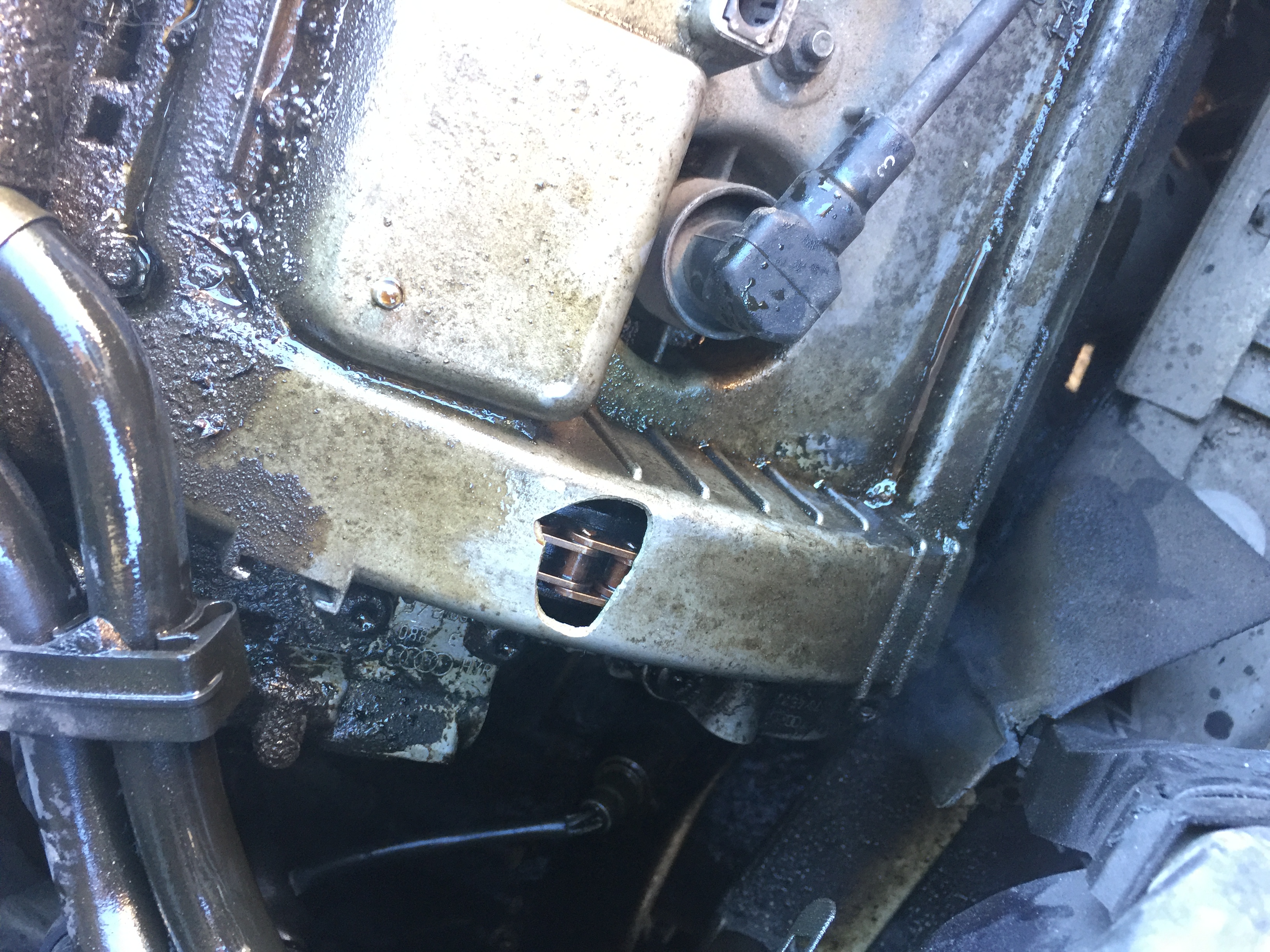

Hei det jeg er litt usikker på. Jeg tok ett bilde av kammene når jeg tok dem av å satt dem likt som bilde. Men jeg ser ikke noe merker på kammene. Kun 2 piler som går til kjedet på kjedestrammeren. Veiv står i riktig posisjon. Pila mot det lille hakket på hjulet. Så evt hvor på kammene er disse merkene? Er det på tannhjulet på kammene?
