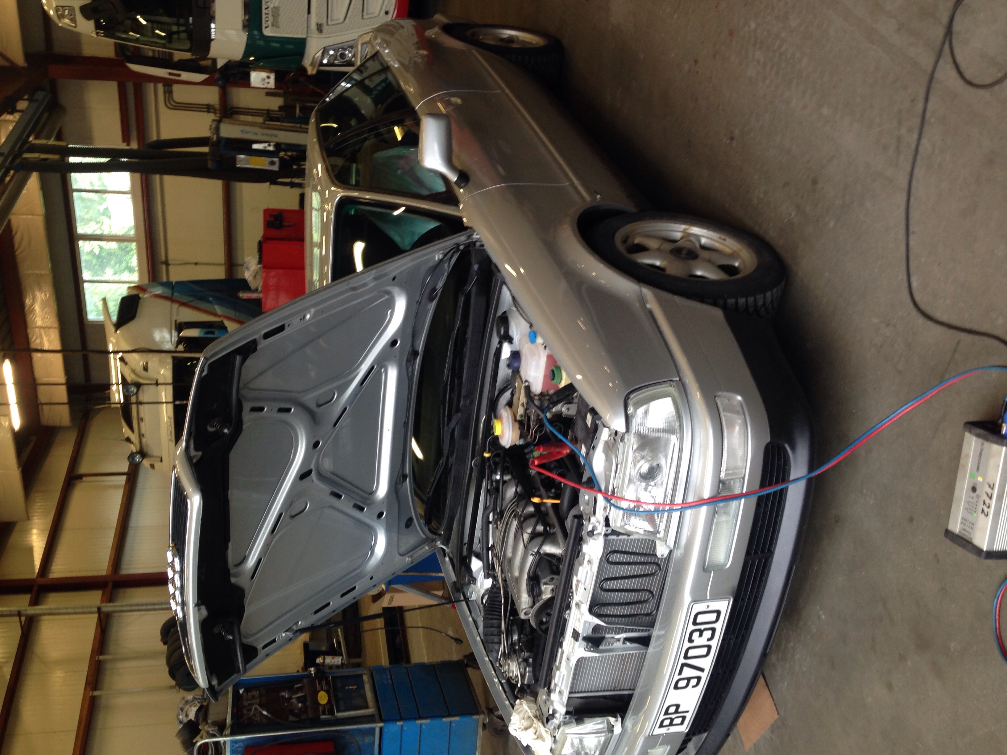

Hadde bilen inne på Møller for feilsøking og måling av bensintrykk. Og da sa de at luftmengdemåleren og bensinfordeleren var deffekt.
Så nå har jeg byttet begge, og da starter den ikke i det heletatt. Men etter litt skruing, så har jeg en konklusjon.
