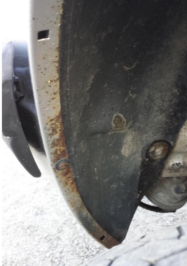

Hehe ja, de fjærene har sikkert sigi litt ja. Men sånn som den står nå så blir det stor forskjell når jeg får satt inn motor og de nye støtdemperene :) Legger ved noen bilder av det lille av rust som er på bilen. Er ikke stort, men har ikke mye erfaring med detta så jeg lurer på hva som er mest gunstig. Har sandblåser osv, innspill? Brunox?
