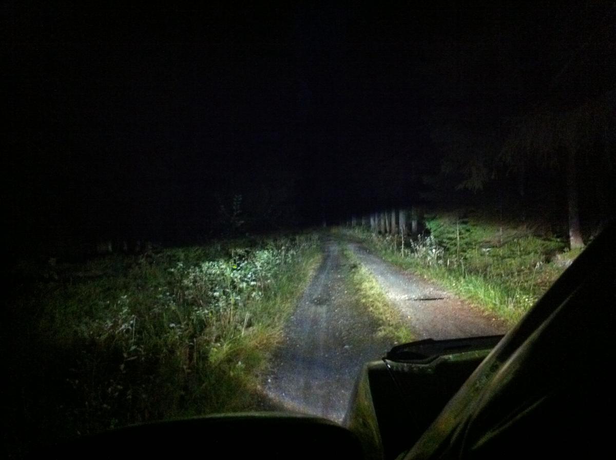

Jesper1201 Skrevet Oktober 1, 2013 Rapporter Share Skrevet Oktober 1, 2013 Nær Fjern Vanskelig å få ett skikkelig inntrykk på bildet. Veien er ca 50-60m frem til skogkanten der lysene treffer. Siter Bilforumet.no Super Moderator PM med tekniske spørsmål blir ikke besvart, lag en tråd i forumet. Lenke til kommentar Del på andre sider More sharing options...
