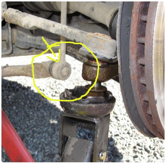

Fant noe rart legger et bilde her ( Dette er ikke min bil, det er et bilde jeg fant på nett) Den med gul ring rundt, hva er det og hvilken funksjon har den? På min bil har de løsnet i det leddet. Det er løst på begge sider av bilen.

Hihi jo men det er vel god trening i å mekke bil også?? Er snart ferdig med bilarbeidet, her må det gjøres når det er oppholdsvær i og med at jeg ikke har noen egnet plass og arbeide. Bilen står på lekeplassen like ved huset mitt :) Skal få tatt de lenkearmene og, får kjøpe nye på mandag :)
