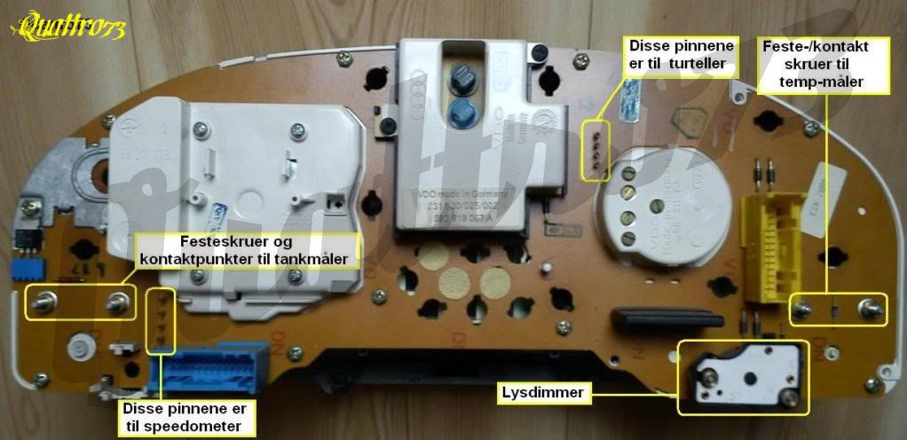

Om alt annet i instrumentpanelet fungerer så er det enten ikke kontakt mellom selve speedometerklokken og printplaten, brudd bane® på printplaten eller speedometeret er defekt.
Ofte ved slike feil så fikses det ved å demontere / løsne speedometerklokken fra printplaten og så montere det tilbake. Speedometeret får kontakt via fire pinner (klemkontakter) som går gjennom kretskortet. Bildet under er av panel til Audi 80 men er samme patent på 100.

er det ikke litt rart at det skal være slik på 2 panel da? har byttet et som jeg vet fungerer, vet du hvilken farge det er på ledningene på kontakten som skal inn i instrumentpanelet som kommer fra gearkassen? at det evt er strømbrudd mellom kasse og panel? kan demontere panelet imorgen å se om jeg finner noe feil på det likevell.
