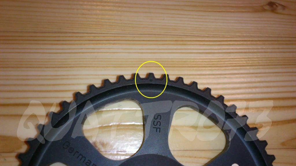

Har du er klart og tydelig bilde av øvre del av kamdrevet? Sikker på at det ikke er innstanset et merke der jeg har markert på bilde under? Evt sett etter et likt merke på baksiden av kamdrevet som skal ligge plant med toppen på høyre side, sett forfra.

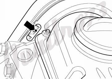

Når veiv og kamdrev er på merket så skal rotor peke ca mot merket i fordeler, se bilde under. Er rotor ca 180 grader feil så roter veiv en omdr til.

Tror vi kan konkludere med at vi har funnet feilen. For rotor peker definitivt ikke mot merket sitt når veiv er på sitt merke. Kanskje sånn 30 ca grader feil. Fant forresten merket på kamdrev på baksiden som du illustrerte, så der hadde du rett! Det eneste jeg ikke har funnet igjen noe sted er merket kamdrevmerket skal flukte mot... Når rotor flukter mot merket sitt peker drev sånn ca der jeg har merket bildet med rød strek. Spørsmålet da er om jeg bare skal lage et merke til kamdrev selv når rotor er på merket sitt? Og så anta at veiva skal korteste vei til merket sitt.
