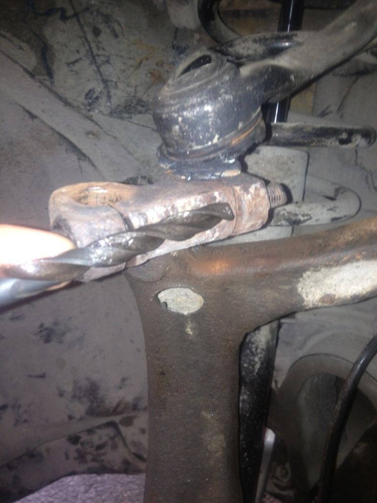

BaardI Skrevet Juli 12, 2012 Forfatter Rapporter Share Skrevet Juli 12, 2012 Kan informere om at det er for seint for det meste. Har nå kommet halvveis inn med 9mm borr, men kommer ikke lengre. Har alt borret dette skjevt, så der er nok grunnen. Kan være borrene jeg har brukt er utslitte nå, for de kommer ikke lengre inn. Begge armene er godt svidd, og den ene har kommet av. Må vel fortsette med borr nå, men kan se ut til at jeg må anskaffe nye imorgen. Siter /// BIS Lenke til kommentar Del på andre sider More sharing options...

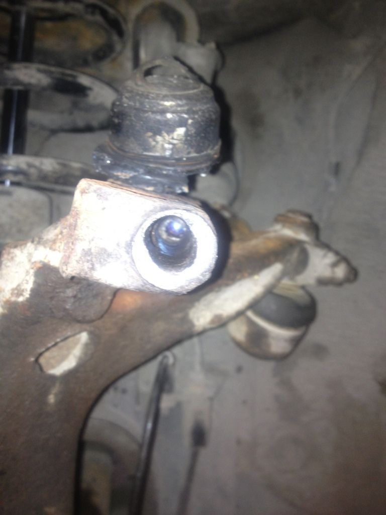

BaardI Skrevet Juli 12, 2012 Forfatter Rapporter Share Skrevet Juli 12, 2012 Slik ser det altså ut nå: Og så langt inn går borret Drar ned på Bygg idag og skaffer flere 9mm borr. Til slutt må denne bolten se at kampen er tapt! Siter /// BIS Lenke til kommentar Del på andre sider More sharing options...
Rsele Skrevet Juli 12, 2012 Rapporter Share Skrevet Juli 12, 2012 Problemet er at bolten er blitt for varm når du har boret slik at du har fått herdet bolten. Det er nesten umulig å få en bor til å ta da,bruk skjærolje og lav hastighet. Eller om det er mulig ville jeg kappet bolten på motsatt side og boret derfra. Når du har så lite igjen er det også en mulighet og bore trinnvis oppover. Siter Lenke til kommentar Del på andre sider More sharing options...
Bwana Skrevet Juli 12, 2012 Rapporter Share Skrevet Juli 12, 2012 Jeg synes det ser ut som det er igjen litt gjenger på bolten i enden som stikker ut. I så fall kan det gå å dra den ut ved å sette på muttera med noen skiver under. Bolten ser riktignok litt herpa ut etter banking, men kan kutte av 1/2 cm med baufila for å få rene nok gjenger. -- Siter Lenke til kommentar Del på andre sider More sharing options...
BaardI Skrevet Juli 12, 2012 Forfatter Rapporter Share Skrevet Juli 12, 2012 Problemet er at bolten er blitt for varm når du har boret slik at du har fått herdet bolten. Det er nesten umulig å få en bor til å ta da,bruk skjærolje og lav hastighet. Eller om det er mulig ville jeg kappet bolten på motsatt side og boret derfra. Når du har så lite igjen er det også en mulighet og bore trinnvis oppover. Har brukt lav hastighet og mye olje, men virker som om borrene blir spist opp underveis. Får skaffe nye idag, og samtidig en bedre baufil en den jeg har liggende - så får vi se om det fungerer å sette på en mutter. Gjør det ikke det, så får jeg vel kappe av hele greia, og fortsette med borret. Takk for masse hjelp folkens ! Nesten litt spennende prosjekt dette her :) Siter /// BIS Lenke til kommentar Del på andre sider More sharing options...

BaardI Skrevet Juli 12, 2012 Forfatter Rapporter Share Skrevet Juli 12, 2012 Kan informere om at bolten til slutt ga seg! Legger ut bilder av hvordan den så ut imorgen, nå er jeg bare lykkelig. Fortsatt litt lyder fra forstillingen etter byttet - men regner med dette er enten endeleddene eller noe som må festes bedre. Endeleddene ligger klar, så jeg tar ikke de lydene så tungt! Siter /// BIS Lenke til kommentar Del på andre sider More sharing options...
