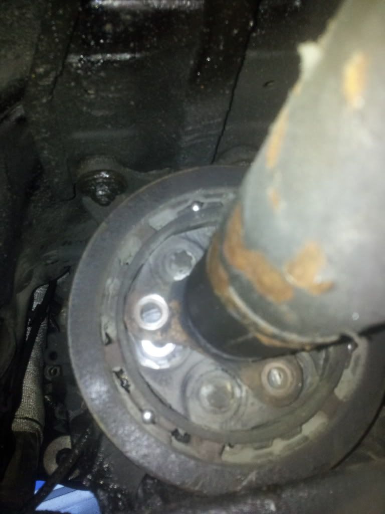

16vturbo Skrevet Januar 10, 2013 Forfatter Rapporter Share Skrevet Januar 10, 2013 Vridde av ett par bolter... :'( laaaangt hjemmefra :-P Siter 1988 Omega A 20Seh turbo - Megasquirt ''The one who shall be last... Will be sideways and smiling!'' :D monstergarasj på Instagram. Lenke til kommentar Del på andre sider More sharing options...
