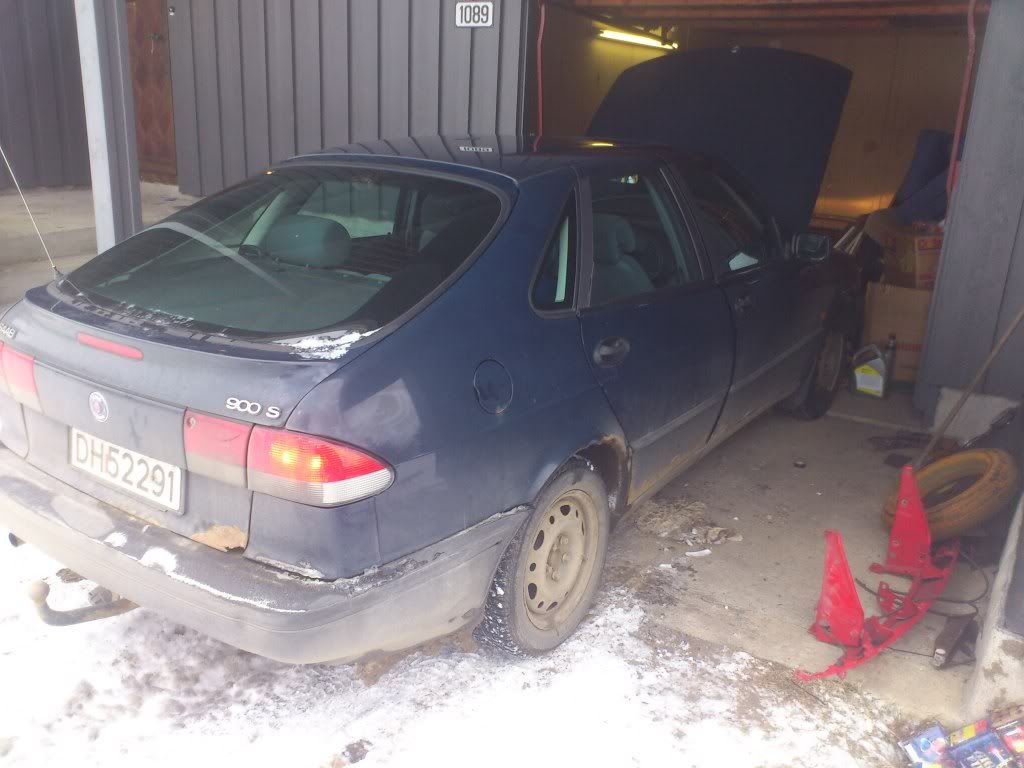

Fikk bilen for 3500kr inkl nye Piggdekk :P Så vil si at det UTROLI mye bil for pengene.. Kan ta et bilde senere hvis noen vil se ;)

Men lyst å skryte mer over kjøpet :D så ligger inn et par bilder:

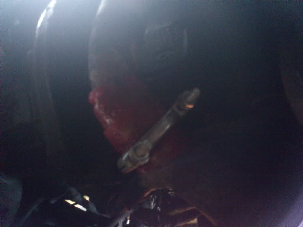

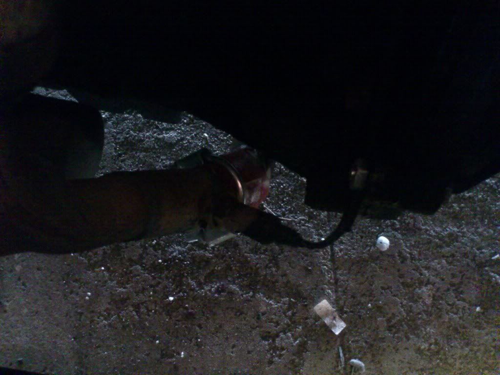

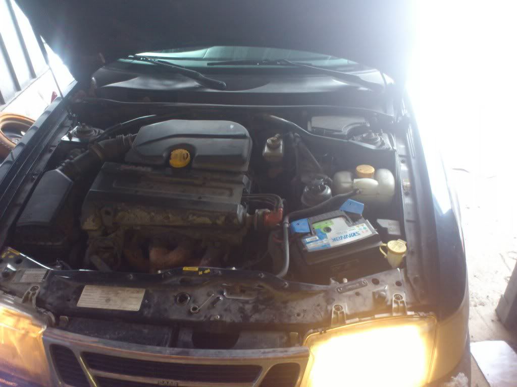

Fiksa eksosen idag :)

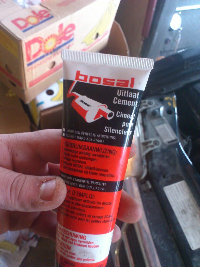

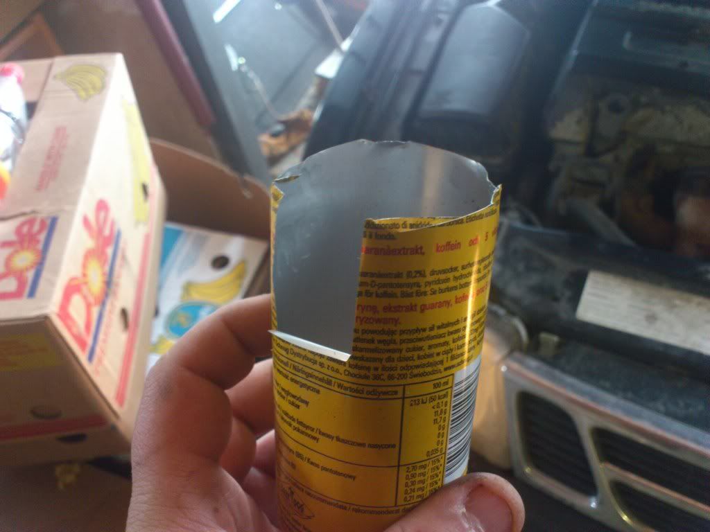

Fant en veldig grei eksosbandasje som funker som Fa*n! Hullet var rett under gjenger til framste lambda sonde.. Så skjærte ut en liten bit ifra en Dark Dog flaske og smørte godt med eksos pasta rundt og over.. Så på med bandasje og til slutt en klemme som holder det sammen, siden det er ganske bra trykk så langt framme i eksosen :)
Dark Dog:
Bosal eksos pasta:
Finito:
Plassering sett ovenfra motor rommet:

Så det er to lambdasonder på den? Den ene (fremste) er for regulering av bensin til motor, den andre står vel etter kat og forteller som regel kun om kat er defekt. Lekkasje mellom disse vil ikke innvirke nevneverdig på motor, da så sant det ikke er nær den første lambdaen.
Leser grundigere første innlegget ditt, der står det lekkasje ved gjenger til lambda. Er dette ved første sensor? I såfall kan dette være hele årsaken da selv et ørlite hull på eksosen før lambda kan gi problemer.

ja, hvis du ser her:
Så ser du fremste lamda ligger rett ved klemma jeg satt på.. Så sveisen til "gjengene" slutter der hullet begynte. Dette jeg mistenker også :)
Men kan lamda bli ødelagt av dette? At den er defekt?

Dette hullet har ikke ødelagt lambdaen men kan ha ført til noe mer sot i motor grunnet noe fet blanding. Lambda ser luft grunnet hullet) og tror motor går magert, pøser da på med litt ekstra bensin.
Dark Dog:
