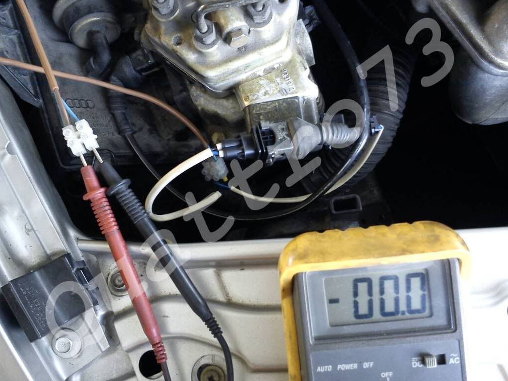

Quattro73 Skrevet Desember 21, 2011 Rapporter Share Skrevet Desember 21, 2011 Om du har tatt inn og ut dysene så har du sikkert merket av de ikke akkurat sitter så godt fast lenger. Her må du bytte tetningene rundt dysene, en tykk vitonring oppe og en tynn grafittring nede på dysene. Når disse blir gamle suger motoren falskluft forbi her, ikke bra, samtidig er dette air shroud dyser, derfor to tetningsringer. Disse må du bytte Og sette på nye Dyser finner du på ebay bl.a., er dyrt å kjøpe nye i Norge. Sjekk også temp-giveren til ECU, den topolte på vannflensen framme på toppen. Bildet er fra AAR, på din står den sikkert på oppsiden. Denne skal ha ca 250 ohm ved 90 grader, 2500 ogm ved 20 grader og 5500 ohm ved 0 grader. Det er denne som bestemmer bensinmengden til motoren avhengig av temperatur. Om dette er ok ville jeg byttet tetningen på dysene først. Om fortsatt problemer, mål strømmen til DPR. Siter Bilforumet.no Administrator Lag en tråd om du lurer på noe, ikke send PM. Lenke til kommentar Del på andre sider More sharing options...
